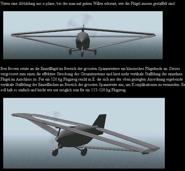

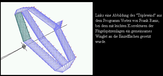

Увидев страничку в интернете, в которой Шульц-Хоос исследует доверительными методами эту трипле-систему крыльев, я заволновался:  давно я искал индикаторы серьезности моей давнишней идеи-фикс с ПНС - пространственной несущей системой крылышек, а тут нашел!
Одной из моих иллюзий по ПНС было то, что я надеялся с помощью узких (длинных и хлипких) крылышек очень большого удлинения, собранных в относительно жесткую систему, - добиться сильного уменьшения индуктивного сопротивления и повышения аэродинамического качества трипле-винга...
Шульц-Хоос очень элегантно показал, что как и в любой тандемной несущей системе больше всего несет только переднее, а расположенные позади - с неизбежностью не догружены. А раз они производят мало подъемной силы при таком же сопротивлении, как переднее, - то и их отдельные Качества различны: в его примере переднее имеет К=35, среднее К=12, а заднее и вовсе К=7 (цифры на память).
Потом он элегантно выводит общее К такой трипле-системы... Оно едва доходит до К=14.
Это меня поразило ужасно и я написал ему майл, как же так?!
    31,3 КБ · Просмотры: 215
Не далеко ли меня занесло на этот раз?

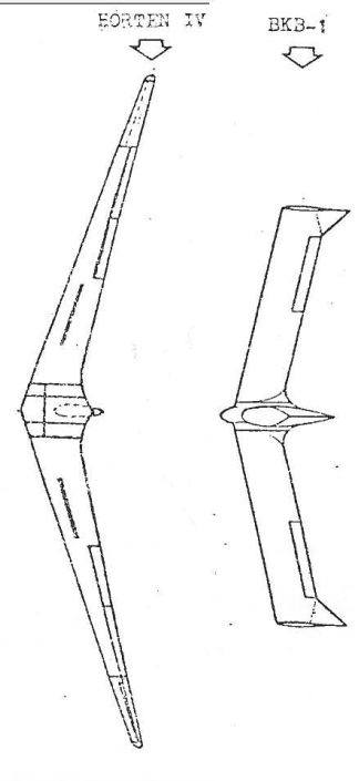

Даже Хортен4 ... не лучше БКБ!
http://www.reaa.ru/yabbfiles/Attachments/Comparison-BKB1-Horten_IV.png
=скажу громче=в "бибелье" про безхвостки Никкеля и Хорста
Авторы в разделе про продольную устойчивость пишут=
все безхвостки подвержены опасному состоянию=авторотации.
единственное исключение=БКБ Каспэра у которого этот режим управляем!
от себя предлагаю сравнить силуэты ХОРТЭН- 4 и БКБ-1=
"наш" имеет удлинение 2! раза меньше и очень подобные
Су/Сх и поляры...про простоту конструкции не вспомню!
Так или иначе, ответ Дитера Шульц-Хоос содержал следующее:
Он разрешил переводить его страницы и брать иллюстрации, - с одной оговоркой:  все время напоминать, что это только идеи!
Он занялся трипле-системой крыльев по Брауну из-за ее необычности, когда научился пользоваться очень эффективной программой Vortex, которая может вести расчет для любого количества аэродинамических плоскостей.
Ему было любопытно, как ведет себя трипле-система.
Поэтому он всем советует бесплатно скачать английскую или немецкую версию соотечественника Ранеса:
http://www.flz-vortex.de/
В тексте на рисунке, он подтверждает, что если мы вздумаем у любого тандема, бокс-винга или трипле-винга сделать одинаковой нагрузку на несущие плоскости, то мы неизбежно переместим ЦТ позади ЦД, а значит - прощай устойчивость!  Нормально, если у тандема переднее крыло несет, например, 65%, а заднее 35% веса ЛА.
Трипле-систему надо рассматривать как тандем впереди задней, стабилизирующей плоскости, - там еще меньше должна быть нагрузка на площадь 🙁
В Хортене4 пилот лежит на животе, а в Каспероских - нормально, как человек 🙂
Сравнительные кривые поляр у них очень подобны (сейчас не нахожу), а распределение несущей силы вдоль крыльев у БКБ-1 ближе к эллиптически-идеальному, чем у Хортена4...
    26,7 КБ · Просмотры: 231

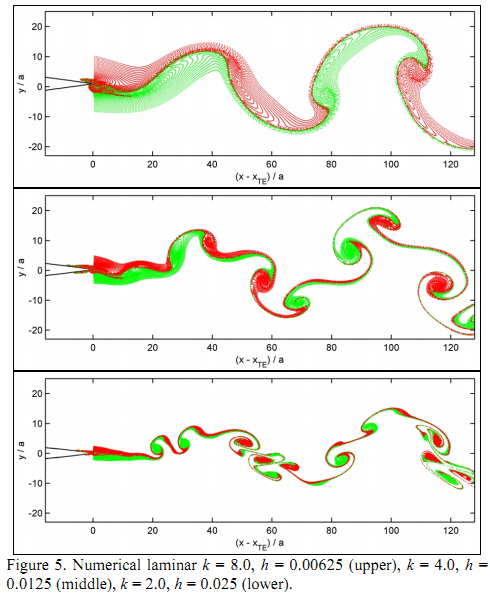

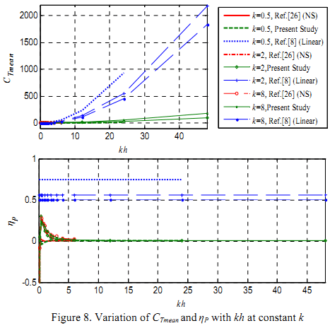

Henryk, посмотрел обзор имевшихся в истории работ и сравнение его с современными расчетами в коммерч. программе Fluent по "трясущимся" и поворачивающимся профилям.  Один американский источник [8], 1937 года давал приятные графики, но никто из последователей не смог их подтвердить, - эти тоже:
http://espace.library.uq.edu.au/eserv/UQ:120932/Ashraf_afmc_16_07.pdf
Там солидно учитывается многие нужные и логичные величины: как они влияют на тягу и на... эффективность затрат энергии. С последним везде напряженка: тяга отнесенная к затратам энергии была порядка 10%-25% 🙁
Если Вы с Вашим английским опровергните меня, почитав результаты их работы, (к нижнему графику) то буду рад 🙂
На верхнем графике - красивые линии - экстраполяция с ростом частоты и амплитуды (если используемый метод и там применим).
Горизонтальная ось: произведение редуц.частоты на безразмерную амплитуду углов атаки.
Экспериментально исследована только начальная область, малые k (редуцированная частота: число волн на метр полета) h (амплитуда качаний профиля).
Да и большинство проведенных исследований для меньшего Re, нежели меня интересует.
Короче, с достоверной информацией для крылышка с хордой 200мм при эффективности привода - напряженка...
    17,8 КБ · Просмотры: 205
A в этой работе:
http://www.mech.eng.unimelb.edu.au/people/staffresearch/AFMS%20site/14/FM010265.PDF
сначала доказывают, что их численный метод хорошо моделирует дорожку Кармана, и сдвиг фаз в ней при активном (колеблющемся и качающемся крылышке).
Затем исследуют изменение числа Струхаля (количество колебаний на метр следа позади профиля) - при изменении частоты колебаний и амплитуде качаний угла атаки число Струхаля изменяется и появляются признаки его модуляции частотой крылышка.
Где-то они различают даже по измененной (инверсной) дорожке Кармана как изменяется форма колебаний в следе, если крылышко колеблется с собственной частотой или иной - принужденной частотой.
Кто сможет вынести пользу из этого труда для задумок мечтателей?
    48,8 КБ · Просмотры: 244

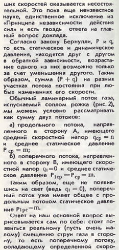

тему было бы как раз упомянуть идею Богомаза В.А.Смотри его статью «Управляемый флаттер», Техника молодежи №9, 1975, стр. 42-43
Большое спасибо, за очень интересную поддержку!
Набрал в Гугле:
Попал сюда...
http://mirknig.com/jurnaly/nauchno_populyarnye/1181372187-tehnika-molodezhi-1-12-1975-god.html
Далее под заголовком подшивки за 1975 - три раздатчика файла. Я выбираю обычно depositfiles.com
После нажатия на него открывается страница, где стремятся навязать его быструю версию.
Игнорируем все, кроме левого циферблата, под ним надпись - скачать бесплатно. Нажимаем. Далее начинается отсчет секунд в течение одной минуты ("наказание" за бесплатность 🙂). Эти секунды заканчиваются и появляется кнопочка "Скачать файл" (он уже подразумевается - ТМ 1975).
Скачка рар-файла длилась минуты 4-5.
Деархивировал файл куда захотел: получил 12 файлов-выпусков ТМ в формате дежавю. Открыл журнал номер 9 и страницу 42.
- Все, на экране "Управляемый флаттер"!
Те, кому это все не подходит могут почитать ниже в вырезках, сделанных бесплатной программкой Pick-Pick из интернета. Это так называемый "граббер": все, что видите на экране своего компа можно многими способами (и фрагментарно) вырезать и сохранить в любом рисуночном формате, который легко вставляется сюда на форум, если его размер не больше 250кБ...

Как горняку мне приходилось немного узнать об области Механики Сплошных Сред (МСС) - применительно твердых горных пород, - какие явления сопровождают продвижение работ под землей. К МСС относится и жидкость и воздух. Соответственно имеются гидромеханика и аэродинамика, что-то поясняющие о продвижении в жидкости или воздухе. Каким-то чудом они мирятся с сомнительными допущениями, в глубинных трактовках движений, происходящих в сплошной среде (СС) воды и воздуха.
Но есть еще и плазма - электропроводящий "газ". Виктор Богомаз резонно принял плазму-пламени в качестве оптического индикатора - очень чуткого к движению в воздухе и переменам давления.
Если пламя наблюдать в сверхскоростной съемке, то можно было бы, вероятно видеть отдельные циклы колебания, - глазом же можно наблюдать только усредненные впечатления от движений границ пламени, плавное изменение средних значений.
Не забудем, что звуковые волны, падающие сбоку на поток, имеют скорость 340м/сек, а поток сам ~ примерно в 20-100 раз меньше! Если звук мощный, то поток становится "испещренным высокочастотным узором" - "почерком" более мелким, чем длина профиля. Если одна длина волны звука в 333 герц прилетает к потоку каждые 0,003сек, то при скорости потока/полета, скажем 10м/сек, за одну секунду 10-метровый отрезок пути достигнут примерно 333 поперечные волны. При метровой хорде крыла ЛА за это же время на нем "отметятся" около 33-х поперечных внешних звуковых колебаний стоячего источника. Если же источник колебаний будет лететь вместе с крылом, что за 1 секунду он обработает 10-метровый путь 333-емя поперечными колебаниями: сгущениями и разрежениями воздуха в окрестности крыла...
