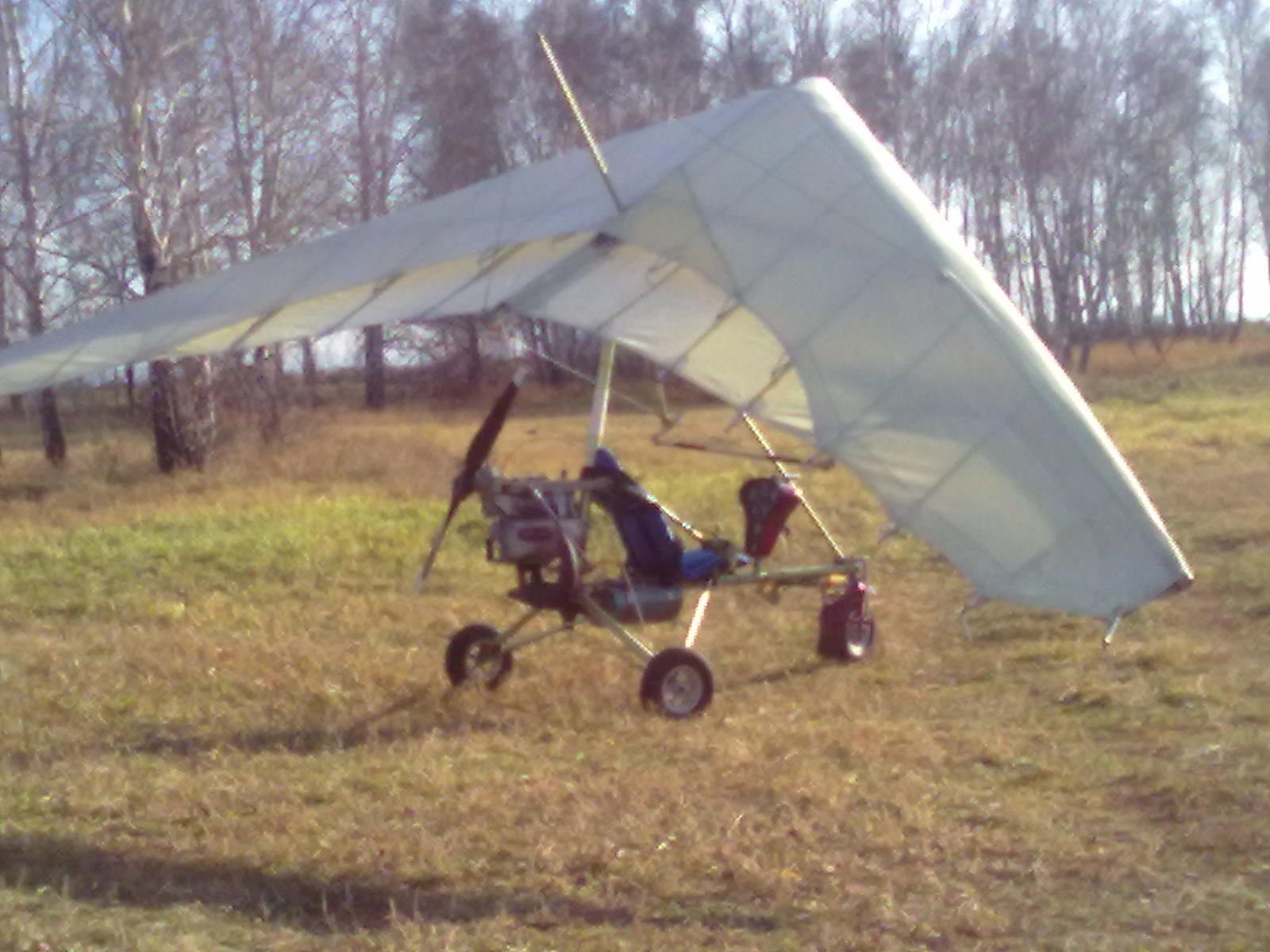

Мысль о том, что на закритических углах атаки птичье крыло с его перьевой структурой верхней поверхности крыла может практически не терять подъёмную силу, благодаря подхвату перьями нижней части вихря посетила меня уже давно. Когда появились первые видео приземления крупных птиц.  При этом видно как поднимаются целые ряды пёрышек, которые явно испытывают какую то нагрузку от восходящей части вихря.
Это даёт основание полагать, что такое структурированное крыло, на больших углах атаки имеет большую подъёмную силу, чем гладкое, сплошное крыло!
По этому принципу спроектировано крыло  гриф25 мдп радуга - конструктор профессор Коваленко Г.Д. Красноярск. Летаем на нём и радуемся - очень безопасное, особенно для новичков.

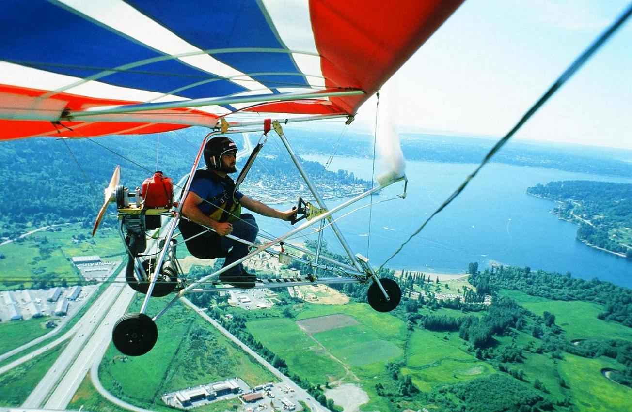

-у Каспэра эта пластина поднимается от самого носа.
http://www.homebuiltairplanes.com/forums/light-stuff-area/2943-witold-kasper.html
\№5\
    136,1 КБ · Просмотры: 176
-вероятно=у него хрошие характеристики для малых скоростей,при больших углах атаки?

Да! Но несколько скромно сказано 🙂 : -  гладкое сплошное крыло на указанных углах атаки, не просто хуже несет, но имеет именно длительный провал в подъемной силе, ввиду наступающего у него срыва потока (однократное скатывание вихря в начале штопорения), чего не происходит у структурированного обтекания, ввиду  образования стабильных - не скатывающихся с крыла вихрей.
Вы имеете в виду двухслойную обшивку или особую роль задней кромки в районе "центроплана" ?
По реплике Хенрика я подумал, что эта задняя кромка может заметно отклоняться вверх, образуя S-образность профиля, способствующую образованию устойчивого вихря над крылом на больших углах атаки...
Есть ли еще возможность установить контакт с автором: Коваленко?
Да, отличное решение. [smiley=thumbsup.gif] Нижнее полотно отделяет поток из под крыла от нижней части ротора, который затекает под верхнее полотно и своей энергией вращения поддерживает крыло. Это  как раз тот случай когда энергия затраченная на создание вихря возвращается крылу. Консоли имеют меньший угол атаки и там срыва не происходит.
Ведь по сути почему с крыла срываются вихри? Ведь само по себе зарождение вихря ещё не снижает подъёмной силы, и только когда он вырастает до размеров крыла и нижняя часть вихря начинает взаимодействовать с потоком из под крыла его просто срывает этим потоком, при этом встречаются слои  противоположного направления которые резко поднимают давление над крылом. К стати верхняя поверхность напоминает раскрой паруса Челябинского "Стимула".

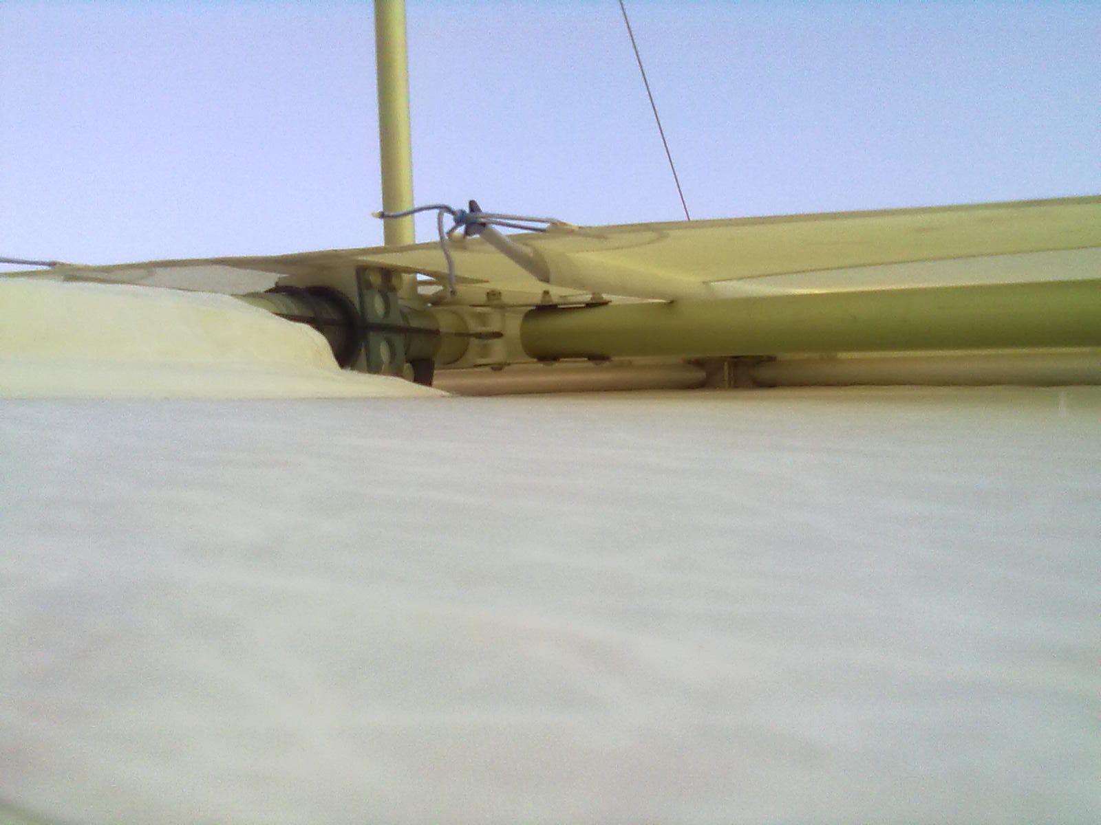

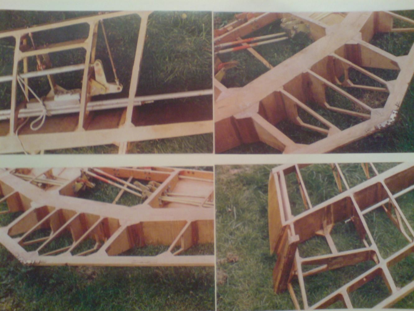

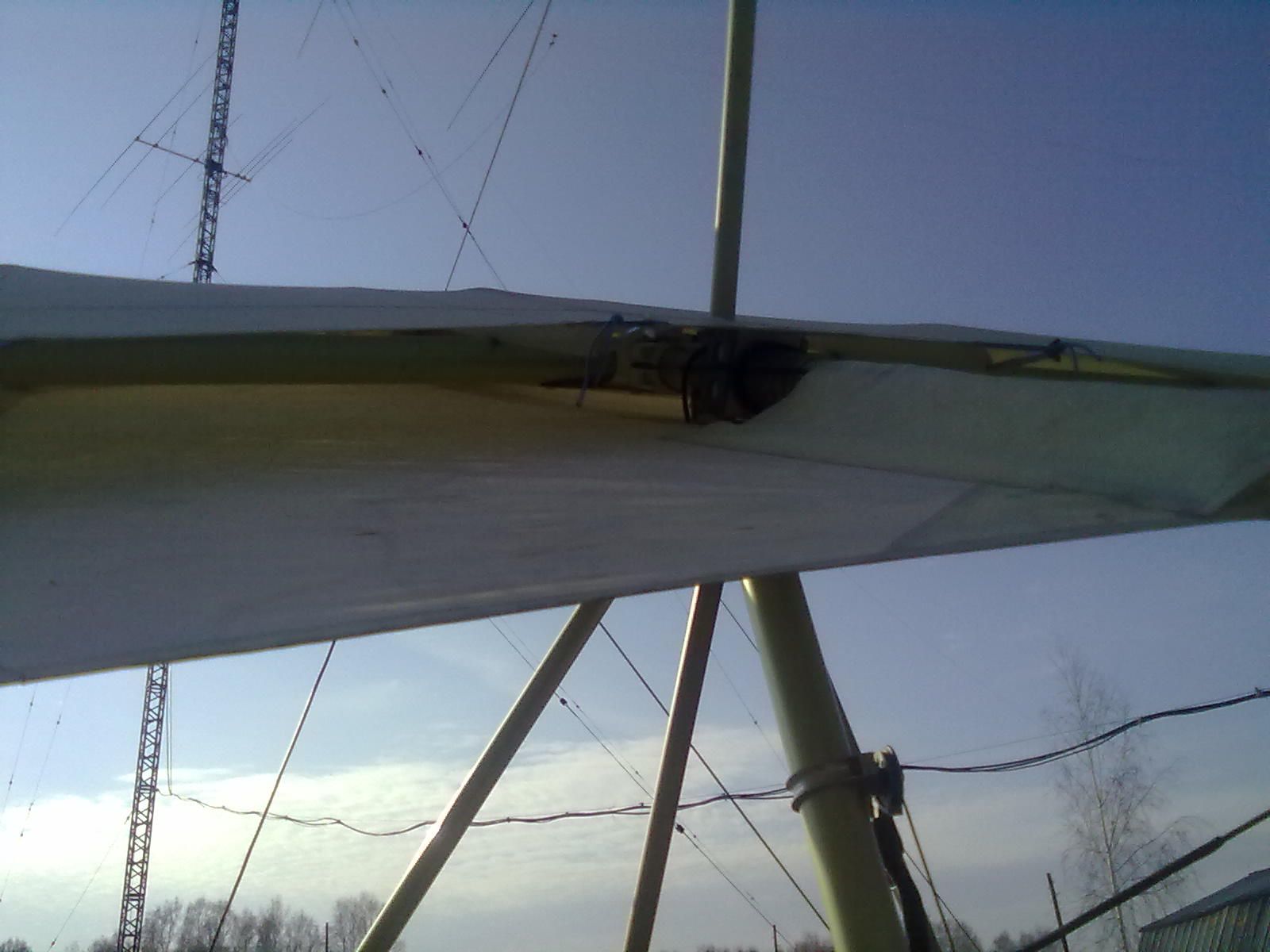

У меня есть книга написаная Коваленко Г.Д. подареная лично  по этому крылу с так называемой отрывной оболочкой, но нет сканера чтоб её выложть, с разрешения автора конечно, для всеобщего обозрения, в ней всё подробно расписано. При встрече узнаю как можно с ним связаться. А крыло ведёт себя отлично, вихрь делает своё дело. Сам автор говорил что создавал его(ещё в  80-х) для максимальной безопасности, в те времена немало побилось пилотов свободников на аппаратах не буду говорить каких, я думаю догадываетесь , в кувырок его ввести не возможно, не даёт вихрь. Вот ещё пара фото. И заметьте - нет тросовых поддержек корневых лат

Что-то я так и не понял, у крыла Коваленко что поперечина не плавающая?

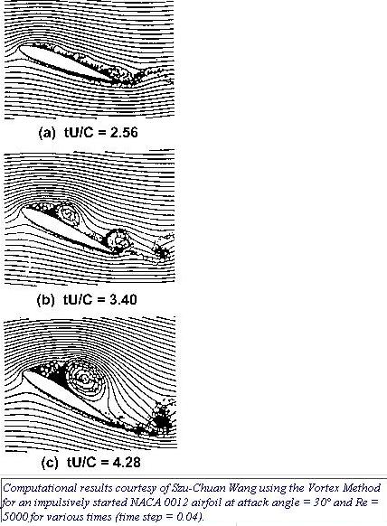

Самое интересное как раз в том, что вихрь, увеличиваясь в размерах не только НЕ снижает, но РЕЗКО увеличивает подъемную силу крыла, как раз на сверхкритических углах! Правда, ровно до того момента, пока он ничем не удерживаемый, вынужден "скатиться" с верхней части крыла. И только после его скатывания происходит "момент катастрофы" - вместо него над крыло входит неорганизованный поток из под крыла, - этот момент и хотелось бы называть срывом обтекания, - он сопровождается резким и длительным провалом в подъемной силе.
Насекомые имеют хорошее чутье, - они работают постоянно на запредельных углах обтекания, но реагируют настолько быстро (уменьшают снова угол атаки), что вихрь не успевает скатываться до того момента, пока его не сменит следующий - на следующем цикле взмаха на запредельные углы.
Рисунок показывает резкий прирост подъемной силы с выходом на сверхкритический угол (30град для тонкого профиля НАСА 0012), - в тот момент когда вихрь УЖЕ большой, но ЕЩЕ не скатился с профиля.
Как видим, для наших крыльев, - очень инерционных, (ввиду жестких связей с инертным фюзеляжем) нужны искусственные меры для удержания большого вихря над крылом. Что и призывают сделать работы Каспера, Мюллера, Коваленко 🙂
Альтернативные меры, известные с "зари авиации" - управляемые по углу установки крылья - такие ЛА тоже не падали в штопор, - пилоты успевали быстро уменьшить сверхкритический угол атаки до критического...
