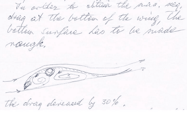

-с вихревым обтеканием встретился только при полётах на БКБ1-А
-уже в 1947 году писал,что будущие планеризма=безхвостки.
-Он был отличный пилот,метеоролог\угадывал термики\
и обладал хорошей конструкторской интуицией.
-судья по фюзеляжу жёлтого БЭКАСа исполнителем был не лучшим!

-Виктор,можете привести рисунок из брошюры Каспэра=вихри?
как Вы высчитаете для случая Вашего тонкого (тканевого) крыла ?
-наверно форма нижней поверхности роли не играет,важна
кривизна верхней\в задней части=отрицательная\.
-я рассчитываю на то,что имея острый лобик смогу выйти на вихревое обтекание при углах меньше 30град?

Но как показывает ВКВ, Каспервинг и природные летуны, при низких скоростях обтекания крыла, благодаря вихрю можно создать разрежение больше, чем при простом ламинарном обтекании.
Может быть и есть, смысл добиваться соединения вихря над крылом и концевого вихря в единый жгут!
Видимо, не спроста показано положение при отрицательном угле атаки?
-otricatielnyj ili malyj\pri bolshoj skorosti\.
poetomu u KASPERWINGa takoje bolshoje katshiestvo\L/D=10,
a s kabinoj L/D=15!\
http://bkb.koendu.pl/?kasperwing,31
=jesli prismotrietsia snimku 12=vidno zony ponizhennogo davlienija pieried karmanom zadniego lonzherona.\tjaga!!!\

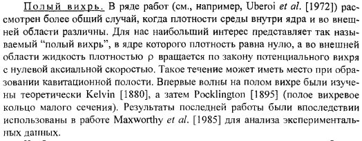

У нас есть разногласие по поводу рациональности объединения надкрыльевого полого вихря и концевого.
Однако, я слабо представляю саму возможную процедуру их объединения...
Искал "знакомые буквы" в переведенной на русский книжке Saffman о вихрях  (есть в сети), но пока не нашел описания слияния вихрей...
В качестве "упражения для мозгов":  что мешает создать инверсный концевой вихрь - опережающий концы крыльев, то есть простирающийся вперед по полету и "присасывающемуся" к воздуху далеко впереди ?
По сути такой хобот-вихрь создавал бы тягу... и мог бы подпитываться самостоятельно "найденными" им турбулентностями?
Только бы его сгенерировать и устойчиво поддерживать 🙂

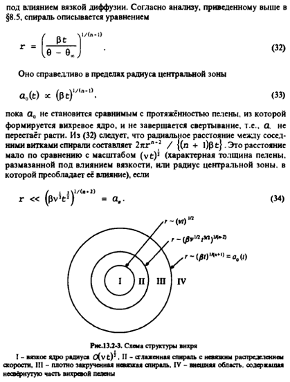

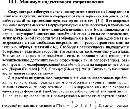

    51,5 КБ · Просмотры: 229
    12,3 КБ · Просмотры: 224
    32,8 КБ · Просмотры: 218
Вот бы еще "пережевать" неодозначность такого специального текста...
Обращает на себя внимание место, где говорится о квази-измении угла атаки.
    43,6 КБ · Просмотры: 229

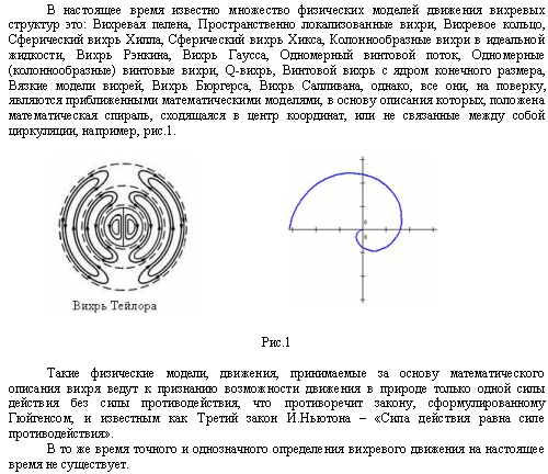

Пока малознакомый автор Владимир Шендеров, подвергает критике всех предыдущих описателей вихрей, и предлагает свой собственный подход, на его взгляд - ближе к физике...
http://Vladimir-shenderov.narod.ru
    17,6 КБ · Просмотры: 244

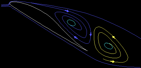

Пока я усвоил только,
- что изгиб вихря требует оплаты диссипацией (рассеиванием) части его энергии, - также как в трубе Бернулли...
- что условия существования вихря могут формироваться как на его входе, так и на его выходе...
- что, вихрь может "прилипать" к поверхности (как и в эффекте Коанды: быстро движущиеся его струйки отклоняются в сторону медленных [К пограничномУ слою какой-либо поверхности])
    24,8 КБ · Просмотры: 223
