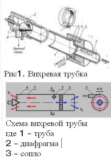

Вопрос: ПОЧЕМУ различаются распределением температур вихри Ранка и Эльсбета?
Это важно знать, чтоб в идеале суметь "построить" над крылом именно такой вихрь, какой мечтатели посчитают нужным...
Нужен нам горячий снаружи вихрь или холодный снаружи?!
Хотим ли мы рассеивать энергию в воздушном пространстве или забирать тепло из него, преобразуя для своих целей?
-у Сорокодума в "торнадо"\тороидальный вихрь\ разница температур намного больше чем у Ранке!

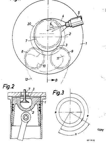

впрыск идет в очень горячий центр вихря, где отлично воспламеняется. А холодная зона вихря, была почему-то у стенок цилиндра, служа изоляцией от теплопотерь.
Это я и имел в виду. Нет ничего странного в том что холодная область находится на периферии камеры сгорания. Процесс сепарации тяжелых фракций, и обогащения руд на центрифугах и основан на том, что более тяжелые стремятся лечь на "дно" под действием центробежных сил. То же самое происходит и с "холодными" и горячими слоями. Закручивание заряда вдоль оси цилиндра начинается ещё на этапе впуска во впускном канале, который расположен по касательной к оси впускного клапана. По мере сжатия и уменьшения диаметра заряда в "горшке" скорость вращения увеличивается в несколько раз, так же как фигуристка на льду прижимая руки к телу увеличивает скорость вращения.
Впрыск топлива в центральную зону создаёт расслоение заряда и горение происходит преимущественно в центре, но это не значит, что у стенок совсем не происходит горение. Просто все процессы в цилиндре очень скоротечны, но этих миллисекунд достаточно, чтобы удержать какое то время, низкотемпературные слои у стенок цилиндра и снизить потери тепла. Вращение и высокая турбулентность заряда способствуют полноте сгорания и сниженгию потерь тепла.
Будем в подробности вникать. Вихрь в камере сгорания, обусловлен другими причинами. С одной стороны закрутка в начале процесса стабилизирует его как винтовая нарезка пулю, и он на полученной кинетической энергии дожидается ещё одного импульса от струи высокого давления топлива. Далее происходит только увеличение объёма со снижением температуры и теплообмен происходит в основном между соседними слоями заряда. Те слои которые находятся у стенок цилиндра они по факту холоднее (так как уже отдали часть тепла которое они получили от вспышки) и не имеют возможности уступить место более горячим слоям, потому что они "тяжелее".
Никаких других воздействий в процессе расширения не происходит и в целом такой вихрь можно считать относительно стабильным.
Скорости там относительно не высоки, и центробежная сила  мало влияет на распределение давлений по всему объёму цилиндра. Кроме того при расширении и увеличении диаметра вихря, скорость вращения его падает.
В трубке Ранка картина другая. Перепады давлений значительны и скорости вихрей огромны. Центробежная сила вносит свои коррективы, но начнём по порядку.
В зоне впускного канала, где задаётся начальный импульс вращению, по периферии первого вихревого кольца, я бы добавил на внешней стороне ещё слой вихревых "роликов" по которым катится набирающий скорость вихрь. Это зона расширения и понижения давления, и как следствие, охраждение этой зоны, где происходит активный теплообмен корпуса и окружающей среды, откуда в общем то и происходит приток тепловой энергии в вихрь. Далее из центра, где давление падает от действия центробежной силы, выходит часть воздуха с низкой температурой ещё понижая давление в центре шнура, вынуждая вихрь ускоряться , но напрямую воздух из разгонной улитки, на низкотемпературной стороне выйти не может. Ему мешает ряд внутренних роликов  скрученых в спираль, образующих разделительный слой, по которому внешний вихрь также разделившись на слой из роликов  катится в сторону горячего выхода. На этом пути контактируя с корпусом и получая тепло среды от стенок, вихрь наревается до этой температуры и дойдя до торца с задросселированым кольцевым каналом резко меняет направление, где происходит скачок давления с повышением температуры выше температуры среды, где выходит часть воздуха с такой температурой. Мелкие шнуры внешнего вихря сливаются на конусе дросселя в один центральный жгут, где все и вращательные моменты складываются и получается один центральный с обратным вращением, котроый и устремляется к выходу на низкотемпературной стороне.

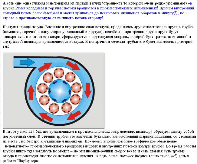

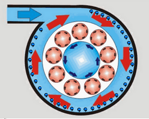

    35,2 КБ · Просмотры: 253

контактируя с корпусом и получая тепло среды от стенок, вихрь наревается до этой температуры [???]
Понимаю ли я Вас правильно? - Выходя из ресивера, сжатый воздух тангенциально расширяется в просторной Трубке Ранка, но не охлаждается как положено от этого дросселирования, а наоборот нагревается от стенок?!!
То есть от тангенциального движения "вдруг" переходит на выход к осевому, чтобы еще больше расшириться и охладиться?
Может быть тогда происходит скачок снижения давления, как положено при дросселировании, а не скачок повышения?
Что же произошло с внешним вихрем внутри трубки, - то он брал тепло от стенок, а то вдруг вышел с бОльшей температурой, чем среда, когда положено было при дополнительным концевым кольцевым дросселировани (расширении) еще более остыть?!
Тут я соглашусь пожалуй без недоумения, но и без понятия ПОЧЕМУ они вдруг слились...
Не услеживаю какой-либо логики... что разворачивает новый жгут полностью на 180 градусов назад, да еще и в противоположном направлении вращения...
А на том выходе - противодавление извне, так как атмосферное давление больше дросселированного давления... Где же логика?...
Владимир, как-то не постигаю я Вашу логику, - в случае Ранка, нет ничего удивительного, что на периферии вращения - горячий воздух, и тут же нет ничего удивительного, что в цилиндре Эльсбета, на периферии - холодный воздух...
Меня занимает вопрос почему это так?
Согласен, у Эльсбета струя наддува закручивается в вихрь еще в тонком кривом канале ДО ДРОССЕЛИРУЮЩЕГО клапана.
Центральный впускной клапан = дроссель, и образует ввиду его формы - "зонтичный фонтан" "пустой внутри".
Продолжение дросселирования - усиленное, ввиду быстрого движения вниз - засасывание "полого фонтана" поршнем большОго диаметра (сравнительно с клапаном).
Приходит в голову, что в такое время такой вихрь - пристеночно-ускоренный - направленный больше в длину пустого цилиндра, чем по его окружности.
Лишь позже, когда он начинает сжиматься поршнем при ходе вверх, он приобретает давление и "сплющенный вид". Вслед за этим он ужимается в "горшке поршня" еще сильнее вместе с увеличением своих "оборотов".
Но если допустить Ваш тезис о нагревании трением о периферийные стенки, то воздух там при "бешеных оборотах" не должен оставаться холодным?
Moжет быть причина - различие вихрей в этих двух случаях?
Вихрь Ранка - от тангенциальное дросселирования ПОСЛЕ ЗАКРУЧИВАНИЯ и с осевым выпуском, а вихрь Эльсбета - от ЗАКРУЧИВАНИЯ  ДО осевого дросселирования... и с окраинным выпуском?
Ну и еще приходит на ум, что после выпуска газов в "горшке" еще остаются раскаленные газы, когда вокруг них образуется "холодный полый фонтан" под широким впускным клапаном... Вероятно там не до спокойной диффузии горячих молекул в холодные?
При тангенциальном  расширении температура конечно понижается, и охлаждает стенки широкой трубки. Но если у стенок появилась разница температур со средой, возникает теплообмен, и тепло поступает из среды на стенки трубки. Далее этот процесс продолжается по ходу движения наружного слоя вихря в узкой трубке. Давление в этой части ниже чем в ресивере и на входе в впускное сопло, но конечно значительно выше чем атмосферное. К середине трубки температура выравнивается, но из-за того, что "верхний" слой кроме кинетической энергии вращения набрал и осевую скорость, получил теплоту от стенок и внутреннего трения к концу температура может быть и значительно выше температуры среды. Надо ещё учитывать и то что центробежные силы здесь тоже могут быть значительными и абсолютное давление у стенки может быть близким  или даже выше давления ресивера, поэтому и выделяется теплота пришедшая из среды на начальном этапе, теплота трения, а по сути соударений молекул.
У кольцевого выпуска, где дроссель поддерживает определённое давление, осевая кинетическая энергия переходит в теплоту из за резкого торможения. Дросселированием можно регулировать температуру отходящего воздуха. Бывало закрываешь пальцем шланг и выпускаешь воздух приоткрывая маленькую щелку. Палец обжигает горячим воздухом. Видимо эффект тот же. Поток в шланге тормозится и резко меняет направление движения. Происходит нагрев. Это я испытывал не один раз можете сами попробовать.
В кольцевом зазоре происходит отбор верхнего нагретого от трёх факторов воздуха А остальная  часть по конусу устремляется в зону пониженого давления к центру шнура, которое однако всё ещё выше атмосферного. Здесь поток ускоряется, расширяясь понижает давление и выходит с низкой температурой.
На самом деле, если дать воздуху просто расширяться в прямой резко расширившейся трубе температура его тоже понизится, но поскольку энергия уйдёт только на ускорение, то перепад температур будет не большой. А когда при расширении воздуха будет произведена какая то работа, здесь даже при давлении 4атм. получаются минусовые температуры. (Обмерзает пневматическая шлифовальная машинка).
  Работа трубки заключается в том что видимо происходит в какой то степени всё таки ещё и сепарация "быстрых и медленных" молекул при взаимодействии наружнего и внутреннего слоёв вихря. А перепад давлений  в центре и на периферии, обусловлен с одной стороны центробежными силами и прослойкой из роликов-вихрей между ними, где происходит перенос энергии, и связью центрального шнура с зоной "низкого" давления, атмосферой.
Ну потому, что им деваться уже некуда. Направление вращения у всех одно и то же.  Думаю это можно экспериментально проверить. Закрутив в ведре с водой, разделённом перегородкой,  две воронки и убрав перегородку убедиться в их слиянии.
Так же и в трубке, когда пряди на внешней стороне "роликов" сблизятся изменятся условия их существования и кинетическая энергия их вращения не может уничтожится, она переходит в другую, более удобную форму существования в один шнур.

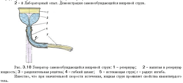

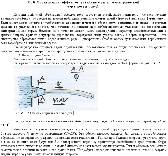

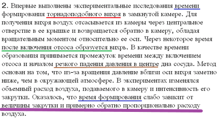

К теме понимания образования вихрей:
http://rudocs.exdat.com/docs/index-60082.html?page=3
Я немного недоумеваю, почему авторы исследования не обмолвились даже словом о влиянии радиуса изгиба дуги патрубков, - как на отсосе, так и на возвратной струе?
Это влияние на образование закрученности потока прямое!

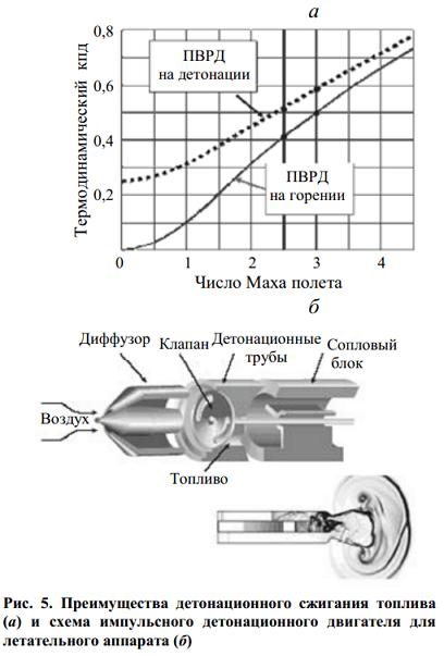

Детонационное сгорание выгоднее всего организовать в бесклапанном ПуВРД!
Лозунг Вы, Владимир, ничем не подкрепили...
Для СЛА мечтателей, имхо, выгоднее всего спроектировать под детонационные взрывы специальную объемную машину с хорошими уплотнениями: будет вращаться холодной, выплескивая с малой скоростью холодный выхлоп 🙂
Меньше шума и экономичнее - как раз для бедных...
На рисунке данные Фролова из Новосибирска.
Струя вылетает со скоростью 1-2 КМ/секунду... Нужно ли это мечтателям СЛА?

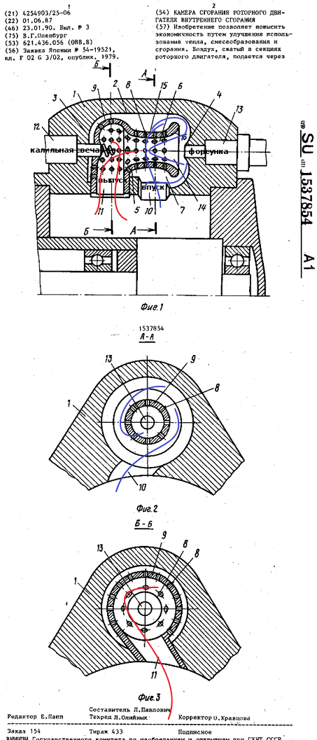

Сегодня на ветке о Роторно-Лопастных-Двигателях новый знакомый Оленбург опубликовал свое качественное изобретение камеры сгорания непрерывного горения для РЛД.
Камера содержит жаровню в виде улитки 🙂
РЛД все же имеет шанс стать лучшим ДВС для СЛА 🙂
Камера может быть и достаточно эффективна, с низкими тепловыми потерями, но что делать с потерями на стенках расширительной камеры?
