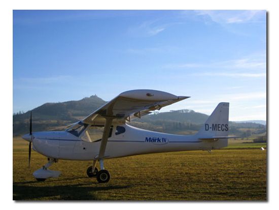

Не успел, так как много потратил времени после работы на посещение (с целью ознакомления) летной школы поблизости.
Где-то за 6 килорублей можно сделать пробный полет с инструктором в течение одного часа, после получасового инструктажа 😀  Аппарат - FK 9.

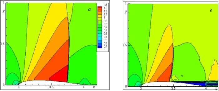

Вот замечательный пример того, как удалось мечтателям (посаженных в военные КБ) вдвое снизить волновое сопротивление обтекания сверхзвукового крыла:
На задней трети хорды, в верхней обшивке, поперек потоку разместили полоску, излучающую высокочастотные колЮбания. Для инициации их передачи в пограничный слой воздуха его кратковременно ионизируют (так я понял, могу ошибаться) импульсом лазера.
Мощность излучения - не силовая, а порядка "управляющей": потребляет мало, а дает очень много 😀 - сам эффект снижения волнового сопротивления вдвое.
Причем волновой вид сопротивления при "сверхзвуке" составляет именно "львиную долю" от общей суммы... 🙂
Привожу графики "ударного обтекания" из работ С.А. Христиановича в ЦАГИ:
На рисунках красным показано возникновение "удара" за счет ускорения (сначала) обтекания поверху несимметричного профиля (слева), а справа - результат снижения вдвое энергии волнового торможения, за счет "плазматического" волнового управляющего воздействия небольшой мощности...
    28,3 КБ · Просмотры: 165

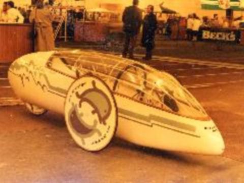

Спасибо, Хенрик!
Кабина у него по габаритам приближается к той "капсуле", которую предложил нам Новак.
Замечательно, что даже в таком узком скоростном диапазоне - 30 - 75 км/час обтекаемость еще раз приятно напомнила о себе... Речь о практическом удвоении крейсерской скорости велогонщика...
То, что нам надо...
Правда, кок-пита у такого прототипа кабины нету.
Да и положение пилота "кверху ногами" при взлете и посадке - не то,  к чему мы, кажется, стремимся 😉 :-?  Велогонщику нипочем - главное, - он имеет упор для ног. А нам велоупор - нипочем? 😎  Нужно немного "переконципировать" капсулу.
    26,4 КБ · Просмотры: 164

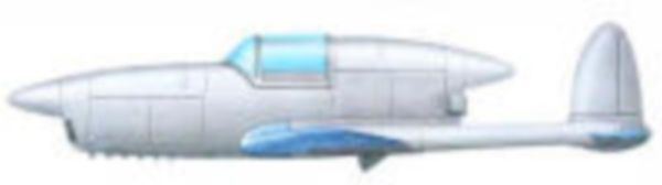

На одной из веток было упоминание о предвоенном отечественном "москитном" истребителе САМ-13.
Существенным в нем - для снижения сопротивления, -  стало тандемное расположение двух винтомоторных установок... Кабина - между ними. А связь с ГО - через две легкие разнесенные балки...  С теми моторами он достигал почти 700 км/час: до войны - неслыханно! 😀
Делаем "классический для мечтателей" пассаж.
Как бы смотрелся ... Кри-Кри с тандемным расположением его двух моторов?! 😀

Как бы смотрелся Кри-Кри с тандемным расположением его двух моторов?!
Голубчик - смотрелся-бы он замечательно, но вот летать-бы не смог. Основная фишка Кри-Кри - как раз в интенсивном обдуве крыла.
Вообще-то, лежать между двумя моторами...  Затруднено аварийное покидание самолета гражданскому любителю экспериментальной авиации (о военных пилотах не говорим 😉)
Может быть, несущую конструкцию обособить, а капсулу Новака сделать аварийно отсоединяемой после стопорения моторов?
Так и так ее легче будет вместе с пилотом "припушинить" на парашюте спас.системы, чем весь аппарат...
    13,4 КБ · Просмотры: 172

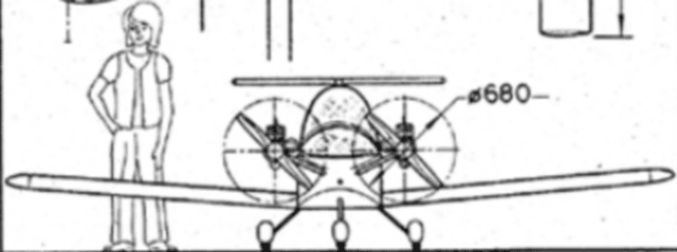

Я бы так охотно согласился...
Но винты-то у него - диаметром 680 мм? А необдуваемая часть консоли крыла - сколько метров?
А струя от винтов не расходится никак ? Нет ? Особенно на таком расстоянии от плоскости винтов до крыла как у Кри ? ... Есть и другие самолеты у которых винтомоторные группы (а иной раз и ТВРД) вывешены перед крылом - с той-же целью - улучшение ВПХ. В случае с Кри это "улучшение" играет решающую роль. Можете еще разок отписать Коломбану - он подтвердит.
Нет, сначала струи закручены и с-УЖЕны, сжаты в сечении... потому что ускорены.
Расширяются они по мере торможения потоков...далеко за фюзеляжем. Согласны?
Вполне возможно, что указанное обтекание - качественно иное, чем у дозвуковых профилей...
Как никак, при "ударе" - хлопке энергии, сопровождающемся интенсивной генерацией кол##аний воздуха в весьма широком диапазоне частот, - спектр частот "хлопка" должно быть содержит, как и "белый шум" сразу ВСЕ частоты.
Успех Христиановича может базироваться (умозрительная прикидка) на управляемой (положительной) интерференции частот хлопка с частотой излучающей полоски на верхней поверхности крыла.
Но нельзя исключить и константу времени, которое необходима воздушному потоку для обтекания крыла вдоль его ширины...
Если предположить (помечтаем...), что вышеупомянутая константа имеет некоторое отношение к выбранной частоте " управляющего излучения" полоски на крыле и к ширине крыла, то....
для нашей узенькой ширины крылышка и  желаемой скорости (задающими константу времени) существует соответственно меньшая частота, которую для создания положительной интерференции необходимо создать на "акустической" полоске на верхней части крылышек....
