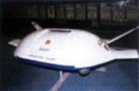

По весу и скоростному диапазону к моим интересам подходит вот этот БПЛА:

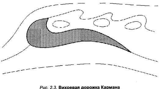

Интересно, что изучая вихри (в выемке-ячейке) толстого профиля ученые пришли к очень широкому диапазону скоростей... 120-700
Обратите внимание на ламинизирование обтекания в результате действия вихревой ячейки! 😀
    25,5 КБ · Просмотры: 113
Увы, неизвестно почему, возможен и обратный эффект - возрастание сопротивления профиля в результате крупномасштабной турбулизации потока...

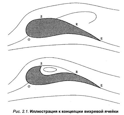

Помня те схемки образования вихря, которые изображал Каспэр, просится сюда мысль, что позади "вихревой ячейки" нет ограждения вихря - (заднего стабилизатора?)
Авторы книги нашли и другие средства стабилизации вихря в их ячейке на профиле.
В их числе и авторегуляцию с помощью обратной связи по давлению:
датчик измерял давление, а специальный звуковой динамик на выходе специальной электросхемы - генерировал динамически звуковое давление...
-в книге Каспэра "КАСПЭРВИНГ" есть много вариантов вихревых профилей,в том числе и щелевых:поток с повышенным давлением снизу проходит с ускореннием наверх и добавляет энергию верхнему главному вихрю\докручивает его\.
для таких профилей приводится "астрономическое" число для коэффицента несущей силы=25!
А тут уже видно и заднюю стенку, ограничивающую вихрь в ячейке крыла...

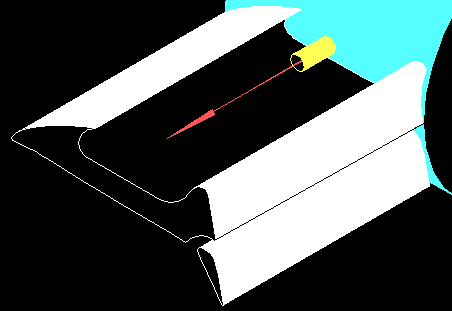

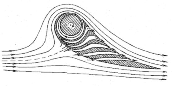

В конструкции Кубанского изобретателя Бунякина есть цилиндр, который вращается внутри "вихревой ячейки", а само крыло снабжено несколькими щелями...
Правда, это уже меньше напоминает подход Каспэра?
А угол атаки-таки... тоже большой 😀
Обтекание - бессрывное!
    23,4 КБ · Просмотры: 121

-но ВКВ в вихревом режиме имел Су=3 и Су/Сх=20-не плохо?!
\при скорости горизонтальной=10м/с \.
Удивлен, что это раньше патентов Каспэра...
А что означает там желтая трубка?
-Каспэр обращался в Сааб со своими патентами-исход мне не известен.
-трубка для отсоса ядра вихря\в стреловидном крылье не нужна=отсос за счёт стреловидности\.
