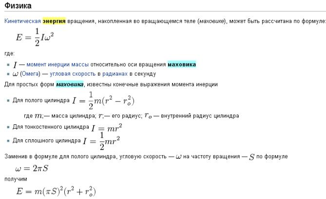

Тогда энергию вихря, упрощенно представленного в виде маховика, можно считать по формуле, - э-э-э-э
Сначала упростим и все прочее (до абсурда):
Для крыла БКБ-2 Хенрика, шириной 1200мм, и длиной... ? (пусть 12м) , примем усредненный внешний радиус вихря, по которому "проезжает" набегающий поток, имеющий скорость 10м/с (на выпуклости выше крыла он ускорится, скажем... до 17м/с), - радиус 400мм.
Внутренний радиус вихревой трубки положим равным радиусу ядра вихря, - с рисунка, - это 150мм.  Скорость вращения вихря определим для его внешнего радиуса из совпадения со скоростью "обтекающего его" потока - 17м/с, при радиусе 0,4м наш ротор будет обращаться 6,76раз в секунду. Плотность воздуха для нормальных условий, задаст нам "массу маховика": - один кубометр воздуха весит 1 кг 295 г, объем вихревой трубы равен 5,184 кубометра, значит у нас "воздушный маховик" будет иметь массу 6,713 кг.
Энергию нашего маховика для всех принятых условных размеров посчитаем по последней формуле, - 553 Дж.
При сужении крыла в 2 раза и одновременном увеличении поступательной скорости на глиссаде в 2 раза (до 75км/час) объем "трубы" уменьшится до 1,5 кубометра, ее обороты возрастут всего в 2 раза, и энергия маховика уменьшится в 3,45 раза, - до 160 Дж.

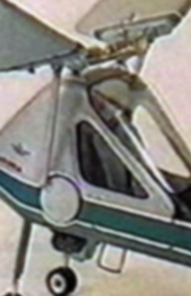

махолёт группы Киселёва
Профессор занимался им, пока не началась Перестройка и ее Последствия...
Сначала теоретически, потом...
"Через 5 лет Киселев выкатил на летное поле первую модель махолета. Это был кордовый аппарат массой 7 кг и размахом крыльев 3,3 м, оснащенный электрическим двигателем мощностью 0,33 л. с., питание к которому подавалось по проводу. Расчетная скорость полета - 35-40 км/ч при частоте махов 1,4-1,5 в секунду."
Интересно сравнить частоту коле-баний, принятую Киселевым и Шмидтом.
10-11 метров в секунду, по Шмидту требовали бы частоты вращения волногенератора около... 250-253 оборотов...
Глядя на модель Киселева... видим, сравнительно большой установочный угол крыльев (сравните с канардом спереди).
Крылья потому и напомнили мне Ослика, - что широкие...
Мне кажется, что будь крылья поУже, - можно было бы заложить более высокой частоты привода и... достигнуть большей скорости.  Но тогда, видимо, это не было целью... 🙂

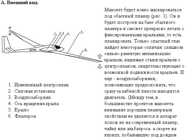

На рисунке у планера есть центроплан, куда спрятана СУ.
Его стыковка с крылом, напоминает мне стыковку меча и морды меч-рыбы... места с управляемой упругостью...
Автор проекта на http://www.aviajournal.com/arhiv/1999/1299/st3_1299.html [highlight]инженер Б.М. Дукаревич[/highlight]
приходит также к решению - частоту движений-махов такому аппарату должны задавать ... [highlight]интуитивные руки пилота, воздействующие на крылья[/highlight] не только через усилители (подобные усилителю руля авто), но и [highlight]получающие обратную связь[/highlight] - какое сопротивление дает мах при том или ином угле...
Постепенно пилот, как и птицы, научится различать и правильно изменять - также интуитивно (без здравого смысла!) остальные 5 параметров, которые делают машущий полет эффективным... Не тупее он уток!!! [летят же утки!]

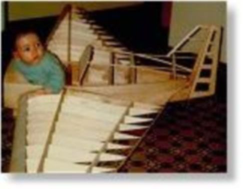

На снимке: - Микро-мечтатель 🙂)  Хочет покачать крылом...
- спрашивает, почему крыло-то не качается?

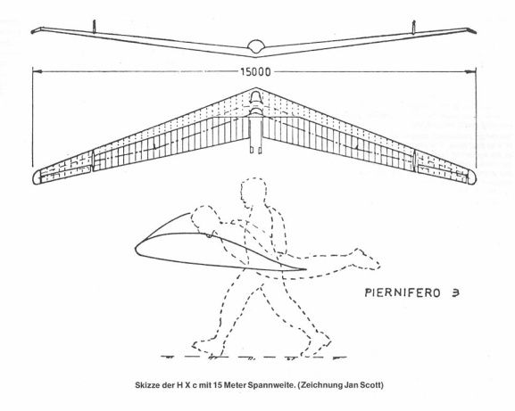

Мучают сомнения, может быть для начала-таки - без кабины лучше?
    27,7 КБ · Просмотры: 148
