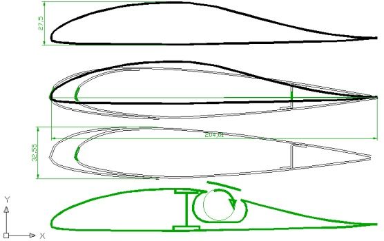

эту конструкцию можно сильно преобразить,расположив небольшие (но много) эл-ли по
Мне, "подземному летчику, идущего во тьме, на ощупь" Вы, Слав, подали в голову такую мысль:
Профиль Вортмана - чаще-таки планерный. Ввиду того, что на больших скоростях, видимо, у него будет неблагоприятный срыв ламинарного потока...
А профиль НАСА 23045, годящийся для скорости 400км/час, - однако толще чуть-чуть, чем указанный профиль Вортмана. Стало быть и больше у него сопротивление?! 😱
Я наложил их хордами друг на друга, чтобы в этом убедиться.
Теперь... после потрясений моих мозговых извилин, произведенных Бунякиным 😀, у меня есть "поползновение шахтера":
симпатичный профиль Вортмана, способный на посадочной скорости в 36 км/час, благодаря огромному вихрю выше крыла,
почти вертикально парашютировать с большим углом атаки
... сделать-таки еще и скоростным 😱
Для этого "лепим на него" вихревую ячейку в предполагаемой зоне типичного отрыва ламинарного слоя... вставляем туда ротор Бунякина, приделываем к нему авиа-электродвигатель Славы ( 😉)... приподнимаем часть обшивки (мой опьяненный бред) и - даем газ!! 😀  (Перед глиссадой ставьте, пожалуйста, часть обшивки  на место, чтоб не мешать "большому вихрю")
Хотелось бы знать мнение Юры, и других уважаемых форумчан, - смогли бы ли мы где-то "продуть" такую абра-кадабру?
Для Commodore, видимо, нужно мат.описание такого обтекания?
PS А для удешевления ротора - делаем его "невесомым": составным, из кофейных пепси-кольных фольговых фрагментов. Тут-то ему и не нужна способность иметь жесткость на изгиб, а даже и наоборот:  поддаваться и приспосабливаться к той яме, куда его засадим... ;D
это ерунда, скачайте програму profili2 или X-foil. Она умеет считать обтекание крыла бесконечного размаха (профиля) установившемся потоком. С ростом скорости все становится только лучше, это уже на скорости близкой к скорости звука могут быть проблемы из-за локального достижения скорости звука на толстом профиле. Вам это не грозит. Профиль Вортмана, также как и наса мне не нравится, можно и получше найти. Например mhmi3, если вам хочется бесхвостку.
до Бунякина пока не добрался, ничего не могу сказать. Обдув кромки отодвинет срыв на большие углы атаки. Но о ламинарном погранслое можно забыть, о большом КПД винтов можно забыть. Дополнительные проблемы с множеством двигателей будут принепременно. Вам же имея управляемый вихрь отодвигать срыв не надо.
Не вера ли это в "шаманство 21-го века"?
Что, там тоже применен метод конечных элементов?
Может учитывать именно энергетику струй на любой абра-кадабре?!
Не буду вдаваться подробности метода работы х-фоила (профили2 считают на его движке), это не конечный элемент, а специально разработанная метода. Поэтому абаркадабру оно считать не умеет, но для профилей дает хорошие сравнительные результаты. Хоть и завышает Су на больших углах атаки и занижает Сх. Однако для сравнения двух профилей между собой вполне годится. воспринимайте это не как шаманство, а как инструмент конструктора, которому надо быстро рассмотреть несколько профилей и выбрать оптимальный для его ЛА. С вихрями х-фоил вам не поможет(

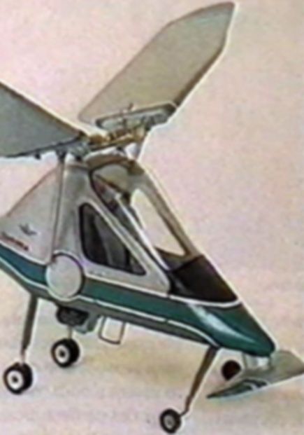

А вот извечная мечта поэтов - махочебуратор:   :~~)
Привод сами к нему изобрели?  😀 🙂
Да и аппаратик весьма- чебурашечный, погладить по загривку хочется... 😎
Шерстку этому ослику почему-то взъерошили...

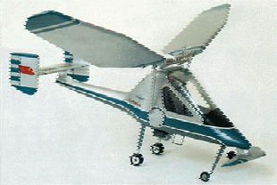

Я в шестом классе сделал внешне похожий макет, но крылья были "стрекозиные" - счетверенные, парно-противофазными... Поверхности крыльев были из мягкого алюминия, - не могло быть и речи, чтобы кривошипу их привода сообщить высокие обороты...
Вот цитата из одной веб-страницы:
Правда, в разные годы некоторым самодельщикам удавалось создать модели, запускаемые броском в восходящий поток воздуха, и даже пилотируемые планеры, но это махолетами не считалось: чтобы машущий полет признали полноценным, аппарат должен был все стадии (взлет, курс, посадка) проходить, махая крыльями, а это никак не получалось.
Дискриминация махолетов, по сравнению с планерами налицо: никто не требует от планера самостоятельного взлета, чтобы "засчитать" его полет.
А мне думается, что махолеты надо выводить на режим, как планеры:  на буксире за быстрым самолетом. Конечно, конструкция первого должна быть на это расчитана...
Уже будучи отцом четырех детей, я купил [им] игрушку-махолет, чтобы поиграть самому :🙂
Это была резиномоторная модель в виде голубя с податливыми крыльями с перепонками (задняя кромка ничем не усиливалась). Кокпит был эластичный и она хорошо переносила падения после отработки запасенной в резиномоторе энергии.
Главное же, - она летала! Хотя и с сотрясаниями корпуса...
А лучше всего летала, когда ее предварительно ускоряли - броском.
Можно сколько угодно не засчитывать успехи махолетов, придираясь к определению понятия.  Но будущее у них - еще впереди!!  Особенно, у скоростных!!!
Которые, похоже еще и не пытались строить, снабдив их не мускулами, а мощными двигателями :IMHO
Успех пришел-таки... Ушасто-крылатенький ЛЕТАЛ!!

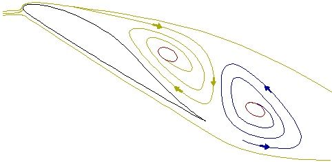

Оказывается, продувки в трубе обнаружили существование у планера БКБ Каспэра ДВУХ вихрей:
один правосторонний на рисунке, - другой, расположенный с отставанием, - левосторонний...
    15,9 КБ · Просмотры: 127
Причем, задний по полету вихрь образуется раньше, - при старте, затем отстает.
Оставание его довольно-таки значительно.

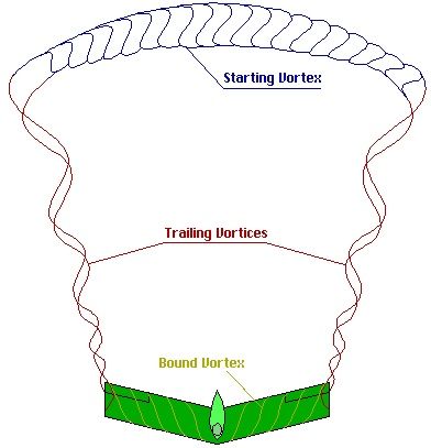

На виде сверху за планером БКБ с профилем НАКА8-Х-12 образуются не только вихри, ориентированные вдоль крыльев, но и завихрения с концов крыльев, в которые отсасываются струи из ядра переднего вихря, и эти завихрения входят затем в ядро заднего вихря, где уравновешиваются с ним.... Так кажется :-?
Имеется замкнутый контур...

продувки в трубе
-насколько знаю,эти продувки делались не так\крыло прямое\,как было обтекание на крылье ВКВ\косое\.
-продувались малые модели а при вихрях нужно учитывать их инерцию.
