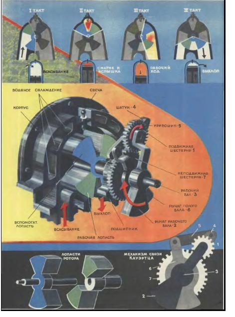

упоминали в ранних постах о модели нового двигателя который Вы хотели промоделировать при помощи поликарбоната.
Да. Речь в принципе о таком двигателе, о котором я прочел в "Технике-Молодежи" номер 9 за 1963 год.
Только в принципе.
А конструкцию хочется изменить до неузнаваемости 😀
Механизм должен быть бесшестеренчатым... Возможно - электромеханическим :🙂
Крепления и форма лопастей - совсем другими... Чтоб можно было надеяться еще и на высокие обороты 😱
Уплотнения... по слегка конической поверхности, но чтоб не заклинивали :-X
Разрешается включить фантазию на полную мощность 😉 ;D

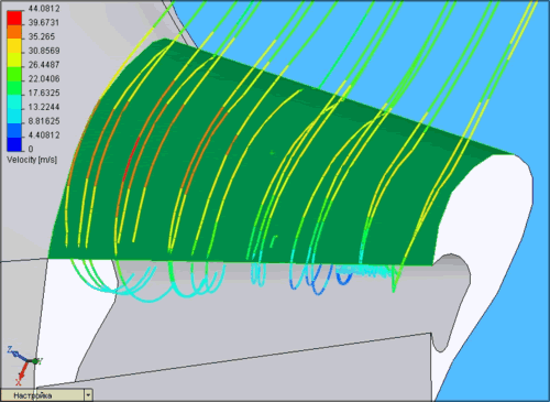

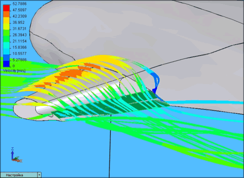

А представима ли доступная технология по формованию на верхней поверхности эдакой продольной каверны, например, как в моделях Бунякина, - для вихревой ячейки?
Узкое крылышко плохо работает на больших углах атаки, которые нужны бы для устойчивого захода на посадку. С целью недопущения срыва потока с такого крылышка - нужно бы сделать так, как придумали в Краснодаре, - вращающийся ротор (на посадочном режиме) в продольной ячейке на узком крылышке...
    32,5 КБ · Просмотры: 227
Обтекание такой вихревой ячейки может видимо, напоминать принцип работы свистка:
Продольный поток возбуждает поперечные коле-бания над отверстием - возникает вихрь, который мы слышим, как звуковые волны... 😉  Конечно, то, что мы воспринимаем через слух, - далеко не полная индикация всего того, что происходит в вихре :-[
Процесс там сложный и нестационарный.
Напомним, что в пору преодоления самолетами скорости звука было найдено решение по значительному уменьшению сопротивления обтекания трансзвукового крыла, заключающееся в подводе высокочастотныех коле-баний вдоль узкой полоски на верхней обшивке крыла.
Проглядывает "родство мыслей" пытливых мечтателей 🙂
А для создания "трелей" в свистке, умельцы вставляли в зону вихря свистка небольшое легкое тело, способное вращаться в вихревом потоке. Например, кусочек пенопласта.
Частота собственных коле-баний такого "ротора" задавала низкочастотную модуляцию процесса в вихре свистка.
Краснодарские исследователи пробуют представить, что будет происходить с потоком, обтекающим крыло с вихревой ячейкой, в которую помещен длинный вращающийся ротор...
Какова "суммарная логика" арифметики модулированных энергий потока, которая при этом результируется из параметров крыла, каверны, ротора? 😎

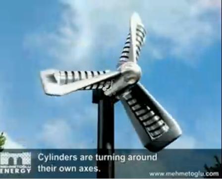

http://www.youtube.com/watch?v=zkVqtIyGTLU&feature=rec-HM-rn
-krylo s cilindriceskim "busterom".
Хенрик, тут без Ваших пояснений не обойтись ;D
Как там вихри образуются? 🙂
    17,4 КБ · Просмотры: 128
-могу только додумываться=цилиндры работают на эффекте МАГНУСА
а остаточные части лопастей служат для разгона машины\привод
цилиндров от ветра а не мотора\.
-в предыдущем варианте эти функции были разделены.
http://www.youtube.com/watch?v=fdpT2B8CMEw&feature=related
А что дает, на Ваш взгляд, сочетание этих двух способов съема энергии ветра?
Чем оно лучше обычного "только лопастного ветряка", или "только Магнуса"?
"только Магнуса"?
-МАГНУС требует внешнего привода\сам не стартует\,подобно как и ДАРЬЕ.
-комбинация наверно даёт больше КИЭВ\ИСП.ЭНЭР.ВЕТРА\.
=ПРОЦЕНТЫ-ДЕСЯТКИ ПРОЦЕНТ.
-и только применение колебательных системм=нестационарное обтекание=даёт возможность выиграть СОТНИ ПРОЦЕНТ!
\работы СОРОКОДУМА\.
