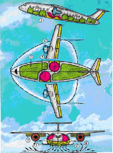

Почему-то притягивает внимание попавшееся размышление о воздушной подушке под фюзеляжем увеличенной ширины...
Привод нагнетателей под фюзеляж - от гипермаховиков...
Система стабилизации основана тоже на них же... (не нужны элероны)
Пунктиром показана форма фюзеляжа, если не отталкиваться от переделки классики, а проектировать совсем новый аппарат... 🙂

Почему Вы так решили. При пониженной температуре  прочность поликоб-та практически не меняется (сейчас не буду искать сертификат но кажется до -50 прочность гарантируется производителем ). Да Вы и сами можете побывать на их страничке. Я когда делал из него гелеоколлектор, запрашивал на него сертификаты, даже на сантехнические нормы получил. Коллектор должен работать на крыше постоянно и выдерживать приличные нагрузки включая ультрафиолет и температуру. Мой опытный образец (1,1м.кв. за 1,5часа 2февраля нагрело7 литров воды до 50град). Даже при замерзании в нём воды поликаб не разрывает! Ну в общем я не знаю что Вас обеспокоило. Но всё равно очень благодарен Вам за внимание, ежели я чего то не увидел то прошу Вас по подробнее выскажитесь так как от этого будет зависить жизнь и моя в первую очередь. У полекарба имеется один недостаток, он не любит воздействия некоторых растворителей, и становится хрупким в местах воздействия. Там разрушается защитный слой, но его можно востановить, и тогда хрупкость не образуется. По поводу замены обычного шасси на воздушную подушку. Такой аппарат был на СЛА восмидесятых, пример хороший. На образование необходимого давления использовался автономная силовая установка. По полосе он точно бегал. Но не помню, кажется летал. Ежели  найду отчет по СЛА то информации добавлю.

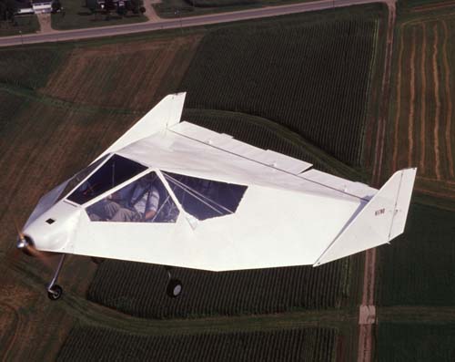

FacetMobile FMX-4 http://www.wainfan.com/facet.htm
    23,5 КБ · Просмотры: 126

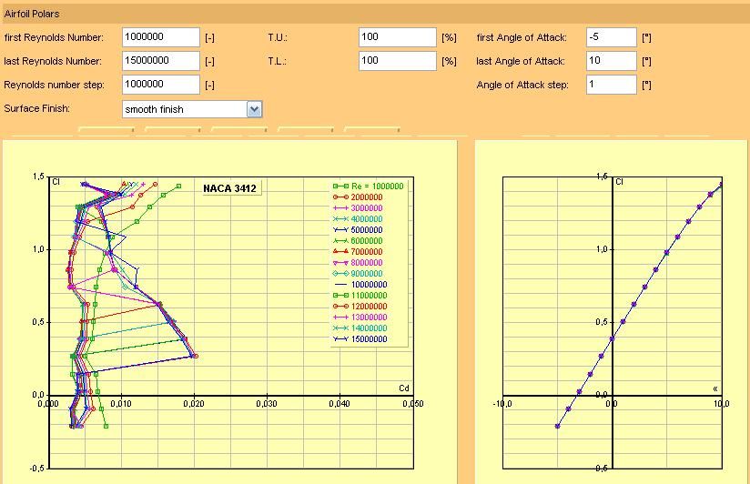

Ё! люди помогите! как расчитать число Рейнольдса для профиля длинной 5 метров и на скорости 25 км ч и 150 км ч.?
число Рейнольдса
Для воздуха при нормальных условиях упрощенная формула:
ЧИСЛО РЕЙНОЛЬДСА = 68 500 х ДЛИНА ХОРДЫ (м) х ИСТИННАЯ СКОРОСТЬ (м/с)
Для скорости 25 км/час (25000/3600=6,94444 м/с) Rе=2 378 472
Для скорости 150 км/час :  Rе=68500*5*41,667=14 270 833
У Вашего "граненого" кроме того хорда уменьшается к концам крыла.... Re будет тоже уменьшаться по мере удаления от центроплана. 🙂
Не забудем, что это дает только ориентировку.
Чтоб быть более точным, надо знать истинную (усредненную) скорость потока позади винта...(он еще и закручен немного... да и меньше по сечению, чем площадь, ометаемая винтом; попробуйте площадь уменьшить до 65%). Не знаю, во сколько раз скорость потока позади винта больше крейсерской скорости... :-[ Для прикидки - может быть принять раза в два больше?
У концов крыльев, надо полагать, скорость потока будет равной скорости полета...
Очередной раз огромное спасибо!.. жаль только, что результаты так отличаются 😡 да и у диска дальше от края будет число менятся, буду считать... 😀
Хотя.. прогнали мы эти цыфры, не так оказалось это и страшно. ;D
    82,8 КБ · Просмотры: 130
что извлекается Вами из таких картинок?

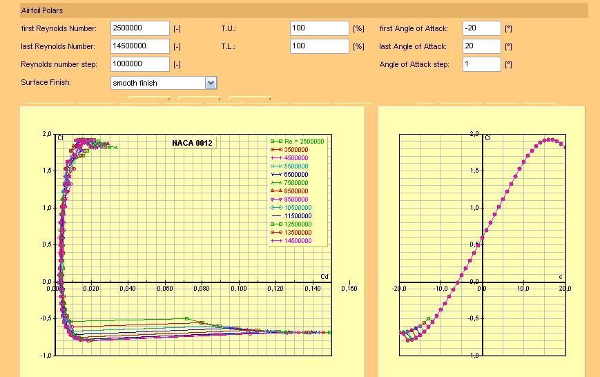

ну как сказать, вот по левой картинке видно, что при отклонении крыла от -5 до 10 градусов Cd остается в пределах 0.005 -0.01 сопротивление воздуха будет постоянно, без рывков и потери скорости, отсюда плавненько идём и не дергаем за газ. Что нельзя сказать про этот профиль...
отклонение на один градус дает увеличение сопротивления в 4 раза больше чем было мгновение назад 😀. колбасня одним словом. а правый график- то коэфициент подьемной силы, чем больше тем лучше.

Интересно а будет  FacetMobile FMX-4 лучше летать, если его грани скруглить, за кабинкой горбик :-?, технически вроде нетрудно, или весь его кайф в том что он вот такой :-?
Спасиб, просто с поликарбонатом не работал......а сваривать струей горячего воздуха возможно? К сожалению у меня не вышло. Деформируются тонкие стенки во круг, даже когда работать очень тонкой струёй (1мм).
В случае скругления граней изменится картина обтекания. В результате увеличения скорости потока появится новые условия вихреобразования. И есле они увеличатся, то сходящий слой увеличится, и ... Существует хорошая книга. "Аэродинамика несущих форм"
