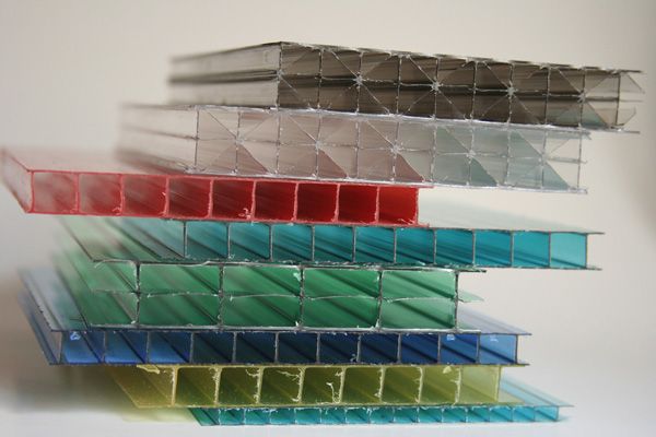

изготовления тонких и необходимо узких крыльев. Сейчас я научился надежно соединять сотовый поликарбонат, который сейчас применяют в строительстве для кровли. Соединение я проверял на прочность- ( тонкий не деформирующий основное полотно шов прочность 100%). Само сотовое полотно можно усиливать поднимая прочность на разрыв в 10-20 раз (в необходимых для упрочнения местах)...
А тут пожалуйста, поподробнее!!
Фото сотового поликарбоната можно сюда? Каковы примерные его размеры, - у ячейки, у высоты стенки?
Если не секрет, как Вы направленно повышаете локальную прочность?
Я, пытаясь исходить из упрощения, - представлял узкие крылышки безлонжеронными, - из двухметровой алюминиевой листовой гнутой заготовки, из магазина стройматериалов. Как выяснилось, лист толщиной 1,1мм предназначен для защиты наружних подоконников от воды. На протяжении двух метров он уже имеет изгиб под прямым углом. Остается догнуть по профилю: один кусок для лобиковой части, а другой кусок для задней кромки. После догиба обоих половин состыковать их в средней части, усилив ее, если надо будет и третьей продольной полосой.  Алюминий мягкий, можно испытать. Но ясно, что места креплений надо усиливать. Я предполагал - дополнительными накладками с проклепыванием. Поскольку ПНС допускает снижение требований к материалам - можно сэкономить на применении строительного алюминия, кажется?

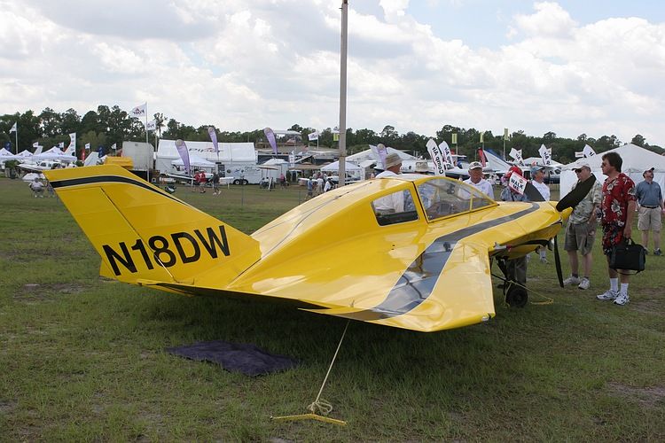

и очень высокой прочностью несущей системы. А это положительно влияет на устойчивость аппарата,
Вы имеете в виду "меньшую хлипкость" аппарата как предпосылку для устойчивости?
Для больших скоростей, видимо, это справедливо. Чтоб не возбуждались низкочастотные авто-коле-бания элементов системы... с ее деформациями.
А вот как быть с малыми посадочными скоростями? Эластичность парашюта в таком случае кажется уже просто необходимостью, а парашют - антипод жесткости несущей конструкции.
Опять имеем техническое противоречие?
Жесткая конструкция с большой площадью оперения, как у самолета на фото - вероятно, не идеально во всех отношениях: мала устойчивость при посадках, большое сопротивление на повышенных скоростях...

Рад приветствовать Всех. Вчера, к сожалению, не смог ответить :-?..... Лев Гоптырев один из первых начавших полеты на дельтапланах в Крыму. Его многие знают, особенно в Алуште. Найти его не сложно, достаточно спросить у алуштинцев дельтапланериста Леву.      Относительно поликарбоната - надеюсь Вы его хорошо знаете. Он продается листами шириной 6000х2100х(3;4;6;8;10;16;толщина ) длину можно заказывать от 6000 до 18000мм. Там же на их сайте вы можете узнать его прочностные характеристики и даже санитарно-технические параметры. К этому могу добавить,что повышение прочности поликарбоната Вы там не найдете, это придумал я сам, как впрочем и другие необходимые для работы с ним операции. Этот материал хорошо режется термолобзиком. Нервюра вырезанная из 6мм листа выдерживает на давление мой вес. Короче, я могу о нем говорить много хорошего, но меня опять выгоняют из-за компа, а я ещё не сказал о следующем случае с моим товарищем из Симфирополя Володей Вершининым, этот случай и подтолкнул меня заняться машущим полётом. Но думаю, что вечером пробиваюсь в нет. Да, относительно наших возрастных проблем. На мой вопрос "а как же мне теперь летать?" :-? Мой товарищ и врач сказал - найдёшь себе такого как и ты и... 😛 К сожалению, а может и нет, но я пока на инвалидности. Пока всё, надеюсь до вечера 🙂
