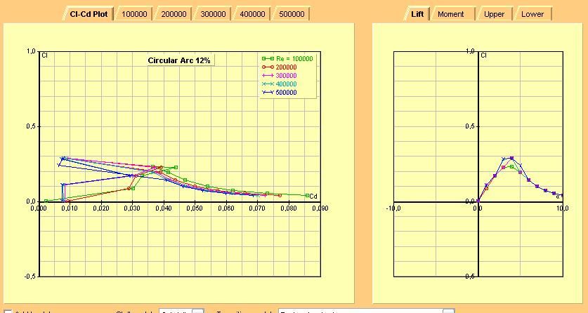

Что "скажут" симуляционные программы на такой "профиль" обтекания?
попробовал в проге, нарисовал доску с слегка заостренными краями , продул, получил этот ужас... 😀
    51,5 КБ · Просмотры: 127

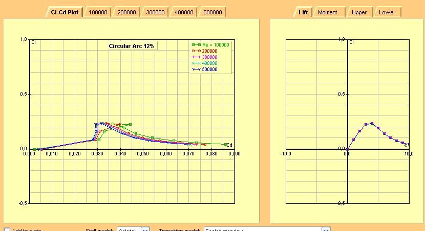

потом наделал лунок небольших, получил ЭТО--,
и это мне стало нравится... :-?
характеристики по сопротивлению стали гладкие и ровные!

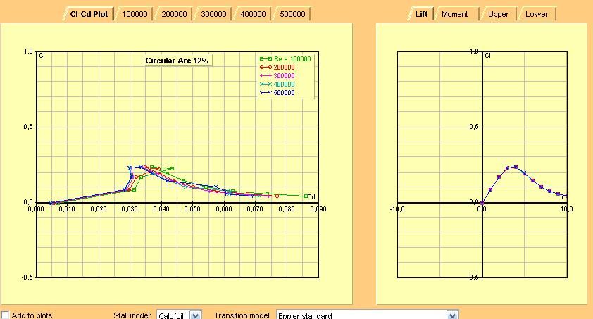

причем дальнейшее углубление лунок ничего не дает 🙁
    51,5 КБ · Просмотры: 118

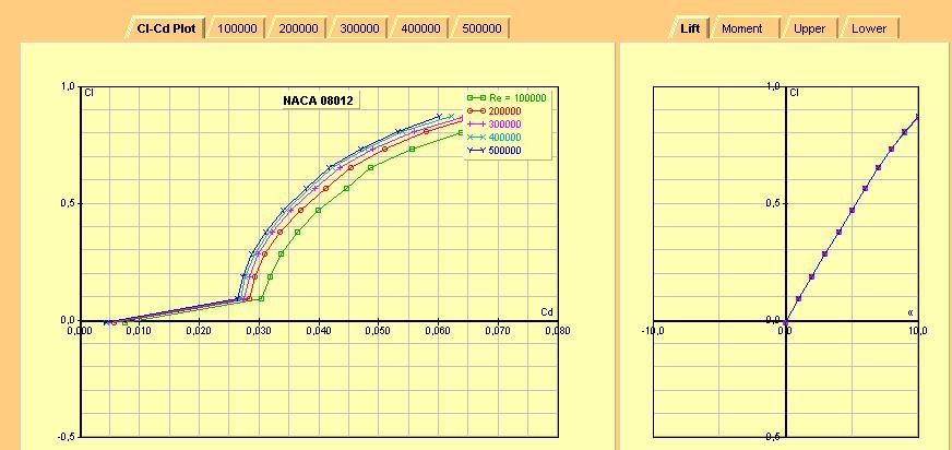

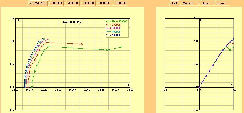

Опа на... поймал,
на профиле 23012 наделал лунок на 0.003 от профиля через одну,
получил это. первый без лунок второй с лунками.
Комментарии?
    48,8 КБ · Просмотры: 125
    49,7 КБ · Просмотры: 131
Я забыл написать, что с глубиной лунок "поэты" определились как 0,22 от диаметра (22%).

Похоже, Александр, что на Ваших графиках есть особенная область, - у значения сопротивления 0,03.  Тут при изменении угла атаки линия идет почти точно вверх, - сопротивление временно не растет...
Возможно, 0,03 зависит от размера лунок?
В целом, оказывается, что используемая Вами программа показывает для "рябых" поверхностей с выбранными параметрами "олункования" худшие результаты, чем без лунок... Так?
[highlight]результаты, чем без лунок... Так?[/highlight]
