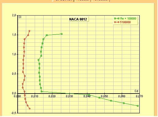

Попробуйте прояснить влияние уменьшения ширины Вашего "граненого" от 5 метров, до 0,5м, и до 0,05м, - влияние на характер кривой. Он для Вашего 5 ­метрового профиля  был "благополучным".
Интересно, не возникнет ли "колбасня" для его маленькой и миниатюрной модели?
Хочется ощутить влияние уменьшения числа Рейнольдса... на левую кривую (в Ваших графиках). 😉
Теоретически, это влияние должно бы усиливать роль вязкости воздуха в ОБщем суммарном сопротивлении... Как оно выглядит?

Попробуйте прояснить влияние уменьшения ширины Вашего "граненого" от 5 метров, до 0,5м, и до 0,05м, - влияние на характер кривой. Он для Вашего 5 ­метрового профиля  был "благополучным".  Интересно, не возникнет ли "колбасня" для его маленькой и миниатюрной модели?Хочется ощутить влияние уменьшения числа Рейнольдса... на левую кривую (в Ваших графиках). Теоретически, это влияние должно бы усиливать роль вязкости воздуха в ОБщем суммарном сопротивлении... Как оно выглядит?
да, нехорошо получается для миниатурных моделей, 0.5 мера ещё куда нишло, но вот 005 метра  - сплошны неприятности, хотя я думал, что будет наоборот. Сопротивление жутко увеличивается, и получается что лучше один и толстый чем много и маленьких...
    31 КБ · Просмотры: 97

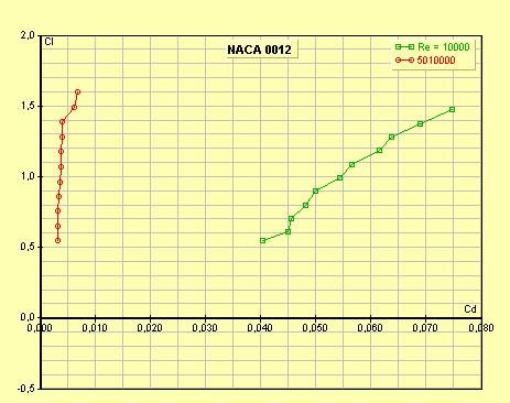

верхний рис был для 0.5 м а вот рис на 0.05 метра..
что сиё значит и как это можно использовать???
    26,7 КБ · Просмотры: 141
рис на 0.05 метра..
что сиё значит
А кто знает?  Значит, для каждой выбранной ширины крыла нужно СВОй профиль подбирать...
Один и тот же - не годится на все случаи жизни 😉
