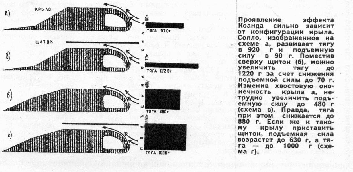

Спасибо народ за помощь, хорошо что я с ходу не начал пилить материалы, вернее начал, но подождал ответов на форуме...
Если я правильно понял ни кто не ставил задач, заставить улететь именно обычное( прямоугольное) крыло, только за счет обдува его верхней поверхности.... в основном народ старался пустить поток по поверхности, раставляя обдуваемые плоскости вокруг винтов. Но с такой компоновкой взлетев не попланируешь....как на  обычном планере...
Есть варианты: плоской струей, дунуть сильно, но тонкой струей воздуха вдоль кривой поверхности крыла, или менее сильно, но толстой струей вдоль кривой поверхности. Тонкой струей дунуть будет технически легче, но на сколько это будет эффективно х.з....
чтоб продуть профиль(см. ниже) струя должна иметь определенные параметры...с ними у меня ясности нет...
подозреваю что крыло должно иметь необычно большую кривизну (высоту профиля)...
Прошу высказать соображения уже по компоновке,  и если кто сможет, то параметрам, хочу сделать кусок крыла с хордой около 1 м и шириной 0.25м....потратить 1 квткомпрессора от пылесоса, хотя возможны варианты...
как я понимаю, такие праметры по площади крыла, мощности будут близки к параметрам СЛА, и должны (если получится) обеспечить 7-10кг подьемной силы...

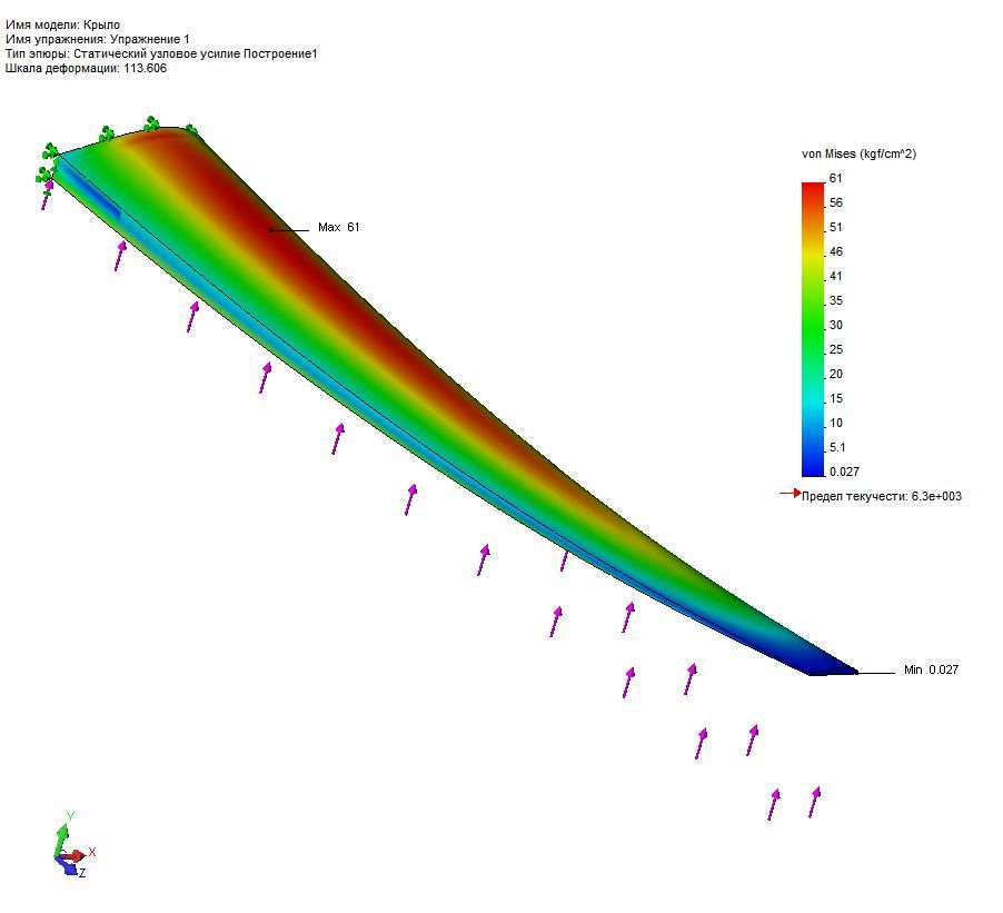

Да, тяжёлая штука. Вы наверно толщину обшивки крыла делали с не большой разницей. Мы когда расщитывали силовую часть крыла, машина выдала цветовое отображение нагрузок по всей поверхности силовой части крыла (с шестикратным зап). На этой картинке хорошо видно в каком месте, и на сколько необходимо провести упрочнение конструкции. Конечно при этом нужно хорошо знать материал, и уметь оперировать элементами конструкции для необходимого повышения прочности на конкретно выбранном участке.
