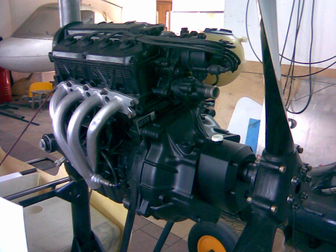

Очаровательный пейзаж, элегантные конструкции, дизель на тележке...как он..дизель? понравилось? как вибрация без виброопор? вернее без полной вибризоляции
-если это западное подмосквье=то недалеко..
наверное по фото уже вам задавали вопросы на форуме...
-этот конкретно не летал,но два дизеля от ХОНДА летают без проблемм в раионе Жешова.
-кстати,трёхцилиндровая СУЗУКИ с облегчённым маховиком вибрирует на средних оборотах\дискомфорт в полёте\.

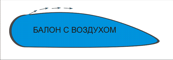

возвращаясь к конструкции Наудина и желая заставить ее все же не только взлетать, но и планировать, думаю сделать вот такую модельку...
вместо поддува поверности тарелки винтом как у наудина, предпологаю подать плокую струю. воздуха вдоль верхней поверхности крыла, если удастся это сбалансировать по разным параметрам, то самолеты буду взлетать как в научно фантастических фильмах... 🙂
кто че думает?
    10,1 КБ · Просмотры: 121
-идея хорошая,\применяется во многих СТОЛ и в самолёте Болдырева\,вопрос только в эффективности\потери
в щелевом сопле\.
