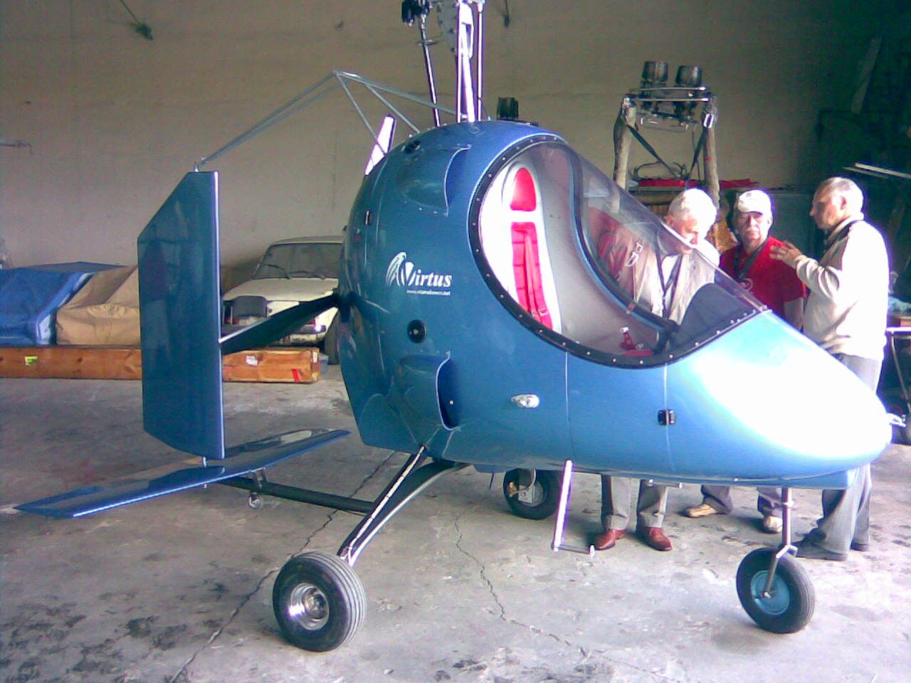

-после облётов АКСЭЛЬ летает,но пока без лимузина\проблеммы с его хорошим изготовлением\.
-Зенон проводил испытания на полной мощности мотор ПРЭДАТОР 30=сгорела одна катушка...
-новый владелец форм занят последним автожиро...

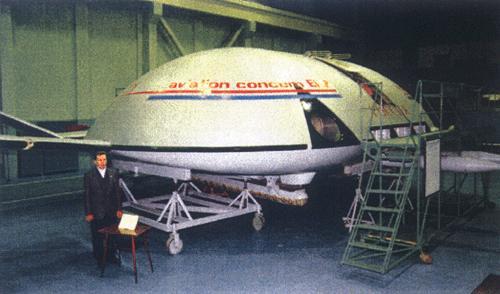

То как сделали ЭКИПовцы крылышки -  🙁...
Признаюсь, жду Вашего продолжения...
На приведённом выше фото как раз хорошо видна несуразица:
   Дополнительные крылышки
имеют относительно небольшую тольшину профиля,
тогда как центроплан имеет СВЕРХтолстый профиль.
   Добавим сюда и мощейшую систему сдувания только лишь на центроплане...
И... вкупе это становится роковым для модели, да и для всего проекта в конечном счёте.
До правильного решения было рукой подать:
1. Добавить ОТНОСИТЕЛЬНОЙ толщины профилю крылышек
2. Поскольку источник сжатого воздуха на борту уже и так есть, то без проблем
      делаем у передней кромки крылышек поперечную шель,
направляем часть воздуха туда и обдуваем вернюю поверность плоскостей!!!
Тогда и центроплан и крылышки становятся сбалансаровны по относительной несущей способности при малых скоростях!
Проще пареной репы!!!
... да - как самый простой вариант реабилитации ЭКИПа:
на крылышках помог бы и обычный предкрылок (с более тольстым профилем)!
В общем сиё печально как-то: взялись в Саратове за большое,
                                                           а вот за малым недоглядели...

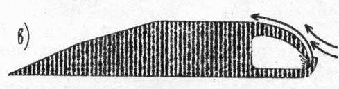

Владимир, меня смутило теперь, что Вы говорите о сдувании пограничного слоя, в то время, как в связи с ЕКИПом пишут об отсосе...
"Попытки совместить крыло и фюзеляж, то есть создать так называемое «толстое крыло» (утолщение которого составляет 30–35% ширины в отличие от обычного крыла с соотношением 8–10%) наталкивались на проблемы с отрывом пограничного слоя на задней верхней поверхности. Именно это не позволяло обеспечить устойчивость и управляемость аппарата. Лев Щукин внес предложение отсасывать заторможенные слои воздуха на задней поверхности толстого крыла оригинальным способом."
Большая статья здесь: www.abitura.com/not_only/hystorical_physics/ufo.htm
Автор ЕКИПА стремился сделать отсос относительно экономным -  3-6 процентов от мощности тяговых двигателей.
"Предшественники пробовали создавать системы отсоса медленного пограничного слоя внутрь крыла, но Щукин предложил сделать не просто вихревые ячейки, а несколько кольцевых каналов, расположенных параллельно в задней поверхности крыла-фюзеляжа. Внутри них размещалось центральное тело – полая «труба» с разрезом по всей длине, создававшая «ловушки» для заторможенных слоев воздуха. Тем самым вихревое движение упорядочивалось, а воздух из «трубы» (центрального тела) отсасывался при помощи соединенного с маршевыми двигателями эжектора или центробежного вентилятора."
