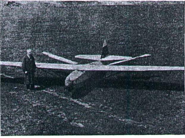

Опытный аппарат Шмида был, видимо, меньше, чем Грюнау Бэби. (опытный весил 55 кг, а Грюнау Бэби I - 98кг. Последующие варианты планера Грюнау Бэби были несколько увеличены. Кстати, они имели рекордное число выпуска - более 5000 штук построены самодельщиками за лет 20)
Площадь маховых крылышек опытного аппарата Шмида, исходя из пропорций рисунка, была, вероятно, равна в сумме около 4 кв.метра. Немало... Ведь длина каждого была 3,2м.
Могла ли такая конструкция весить 55 кг?  Учитывая подкосное несущее крыло и вероятно, тканевую обшивку, - могла...

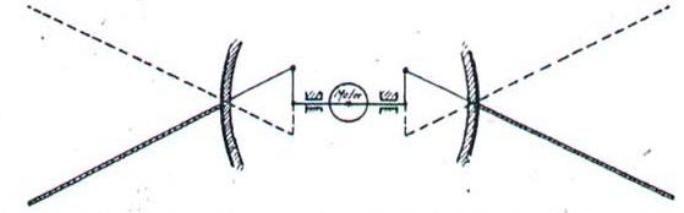

Американцы знали немного больше об Адальберте Шмиде http://www.ornithopter.org/a.schmid.shtml : знание аэродинамики и самолетной механики он доказал, построив сначала на фирме H&G Pause-Modellwerk в 1939г. двухместник , который американцы поименовали, как  "Mosquito".  Он летал с двумя пилотами на 40-сильном моторчике. "Муха" был с фиксированным крылом.
Упоминается, что Шмид, по их сведениям, начал изучать машущий полет в 1919 году.
Они объясняют необычно высокую тягу от крылышек 3,2м именно конусообразной фигурой, которую описывает вращающаяся образующая необычного механизма, предложенного Шмидом. Тяга 180-200 кГ-силы ... при очень малой мощности!
Мне бросилось теперь в глаза, что "машущие" крылья Шмида не имеют смены направления движения вниз-вверх.
Более того, чем их быстреее вращать, тем лучше уравновешиваются силы, действующие на массу крыла радиально в направлении наружу "конуса", - силами упругости сопротивляющегося воздуха!!
Ведь с увеличением относительной скорости крыла в воздухе, возрастает число Рейнольдса и круто возрастает тяговая способность крылышек...
Механизм очень простой... Но нужны вероятно, шаровые или двухрядные подшипники. Вращение "гребковому веслу" передается щекой кривошипа.
О том, обязательна ли синхронизация обеих кривошипов на концах приводного вала, или допустима управляемая (небольшая) рассинхронизация в моменты разворотов аппарата, надо еще подумать?
Некоторую упругость на изгибы "весла", кажется, можно допускать? Это, возможно, позволит ему "самоадаптироваться"...

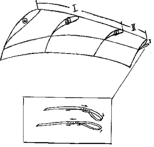

Интересно, что в недавнем 2007 году немец Pietrek Nikolaus из Бремена заявил изобретение на махолет, в котором он в качестве прототипа ссылается (среди прочих свидетельств уровня техники) на достижения Шмида (с парой несущих и парой машущих крыльев), правда, учитывает и другие прототипы, например, с ускоряющими движениями корпуса пилота... http://www.patent-de.com/20090702/DE102007060176A1.html
Жаль, не знаю еще, как можно и чертежи патента посмотреть...
Автор предусматривает синхронно с движениями машущих крыльев изменять и угол установки стабилизатора. Корпус аппарата и крылья - эластичны... накапливают энергию ног и ускорений корпуса пилота. Причем, "расслабленное" положение крыльев - внизу. Рычаги "весел" давит вниз ногами пилот и вес самого аппарата, "опертого" о воздух, помогает поднять крылья...
Патент уже выдан два месяца назад. Его признали много десятков стран:
http://www.wipo.int/pctdb/en/wo.jsp?WO=2009074349

Спасибо за подсказку, Хенрик!
Бесплатная версия графического просмотрщика показывает только первую фигуру в описании патента...
Ею у Пиетрека оказалась вот эта, - устройство эластичного крыла с изменяемым углом атаки на конце...
Нужно ли оплатить за год этот просмотрщик? Стоит не дорого... Часто ли будет нужен?
    26,3 КБ · Просмотры: 127

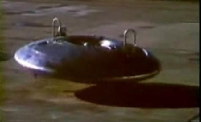

Вновь привлекает внимание... Удивляюсь себе!
http://www.youtube.com/watch?v=GNn1rVJeM08&feature=related
Эти отчетливые детали особенностей ЕКИП "задумчивают" 🙂
Возможна ли трансформация этого огромного по замыслу аппарата в индивидуальный микроаппарат?
