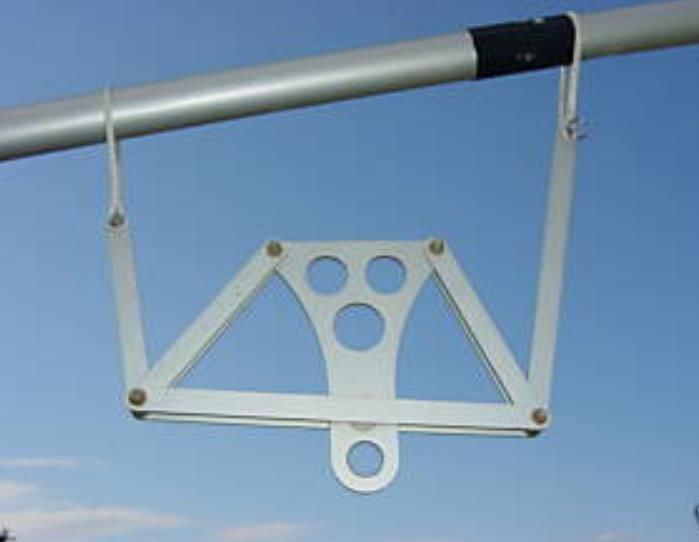

Владимир, Хенрик, помогите подробностями или ссылками? 🙂
Я еще очень мало знаю...
В каком месте расположено это устройство перекоса,  и оставляется ли обычная трапеция?
Какое действие на дельталете вызывается этим устройством?
-эффект действия ПИФ-ПАФА=виртуальное удлинение подвески=при отклонении ЦТ пилота
ему не нужно была подниматься как на обычной подвеске=качелях.
-были продольные\на снимке на килевой\ и поперечные.
http://jmrware.com/articles/2008/leverlink/LeverLink.html
-[ch1080] [ch1077][ch1097][ch1105] [ch1076][ch1088][ch1091][ch1075][ch1080][ch1077] [ch1084][ch1077][ch1090][ch1086][ch1076][ch1099] [ch1086][ch1073][ch1083][ch1077][ch1075][ch1095][ch1077][ch1085][ch1080][ch1103] [ch1091][ch1087][ch1088][ch1072][ch1074][ch1083][ch1077][ch1085][ch1080][ch1103] [ch1087][ch1086][ch1076][ch1074][ch1077][ch1096][ch1077][ch1085][ch1085][ch1099][ch1084] [ch1087][ch1083][ch1072][ch1085][ch1077][ch1088][ch1086][ch1084]\[ch1093][ch1101][ch1085][ch1075][ch1075][ch1083][ch1072][ch1081][ch1076][ch1077][ch1088]\.
-[ch1072] [ch1089][ch1072][ch1084][ch1099][ch1081] [ch1087][ch1088][ch1086][ch1089][ch1090][ch1086][ch1081] [ch1084][ch1077][ch1090][ch1086][ch1076] =[ch1087][ch1086][ch1076][ch1074][ch1077][ch1089][ch1080][ch1090][ch1100][ch1089][ch1103] [ch1085][ch1072] [ch1084][ch1072][ch1095][ch1090][ch1077]\[ch1095][ch1077][ch1084] [ch1076][ch1083][ch1080][ch1085][ch1085][ch1077][ch1077] [ch1087][ch1086][ch1076][ch1074][ch1077][ch1089][ch1082][ch1072] [ch1090][ch1077][ch1084] [ch1084][ch1077][ch1085][ch1100][ch1096][ch1077] [ch1089][ch1080][ch1083][ch1099] [ch1085][ch1072] [ch1090][ch1088][ch1072][ch1087][ch1077][ch1094][ch1080][ch1080]\.

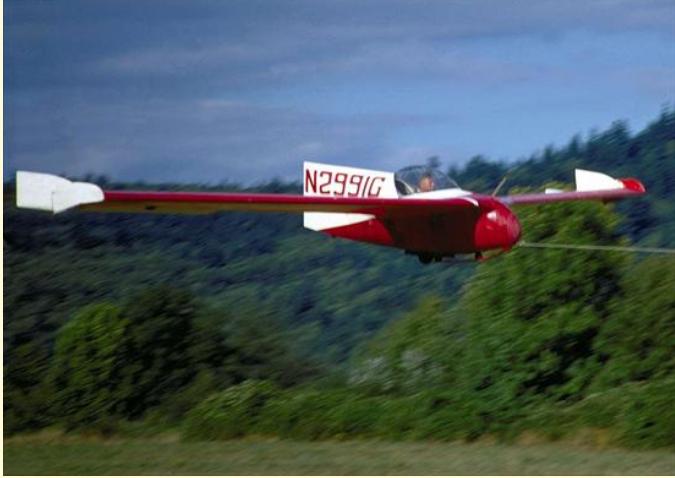

-когда встретил явление=крыло КАСПЭРа=КАСПЭРВИНГ-забыл про все остальные.думаю,что пока никто не придумал лучшего крыла!
-присмотритесь к старым видео\60-е года\
до сих пор никакое крыло не способно на такие манёвры=вертикальное управляемое снижение,упавляемые кувырки,посадка с нулевой скоростью,развороты с радиксом в полукрыла,отрыв от воды в несколько секунд=
и всё это при хорошем качестве,=15\с кабиной\.
и всё это при хорошем качестве,=15с кабиной.
   Это всё пока мотор работает............после того как он заглохнет пойдут неуправляемые кувырки......[highlight]только круглое крыло почти непорочно для описываемых свойств![/highlight] 😉

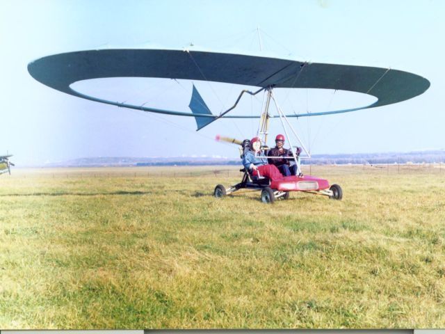

О! интересно, а это лучше круглого крыла или нет?
http://delta.ufanet.ru/img/gall/pic35.jpg

-кстати,подобный механизм можно применить и для подвески мототележки...=поперечное управление станет намного легче даже при короткой консоле.
Привет 🙂
Механизм хороший, облегчает управление. У нас это называли пантограф.
Хочу обратить внимание на то, что сейчас этот усиливающий механизм не применяется на этом классе хендглайдеров.
Его планировали использовать для управления крылом увеличенного удлиннения, пока не нашли альтернативу,- плавающая килевая. Она ивыполнила роль усилителя.
По тангажу большие усилия не нужны, так как всё усилие не выходит за пределы САХ, а она у дельтоплана в рамках 1,2м
Длинна же рычага трапеции примерно 1,3м.
Так что пока я не вижу смысла в применении дублирующего механизма.
А вот на счёт оптимизации ныне существующего  способа управления для хендглайдера, я готов дискутировать.
Этот аппарат очень интересный. Он обладает замечательными лётными качествами, которые возвратят нас к обсуждению ПНС. Которое велось в ранних постах этой ветке.
Слав, добрый день!

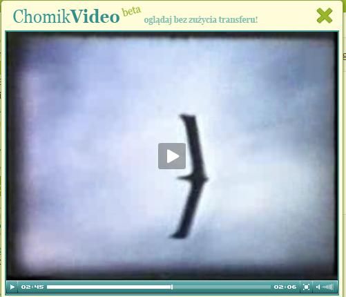

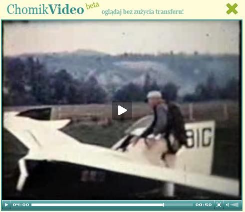

Дело в том, что BKB­­-1 это планер в виде летающего крыла и короткой кабинной гондолой. В фильме, указанном Хенриком  он поднимается в воздух на буксире.
Управляемые кувырки хорошо различимы, хотя съемка очень старая...
http://chomikuj.pl/Chomik.aspx?id=BKB
К сожалению, чтобы сориентироваться на указанном польском сайте и посмотреть эти кувырки, нужно перейти сначала в папку "Film BKB", а там из нескольких фильмов выбрать "BKB1"
При желании можно перейти не в папку фильмов, а в папку фотографий.

Я в своих ранних постах пытался обратить внимание форумчан на лётные возможности ПНС.
Минимальное лобовое, это связано с тонким профилем, большим удлинением крыльев, и возможность использования крыльев как поддерживющих силовых элементов в силовой схеме несущей конструкции ЛА. Кроме этого ПНС обладает очень высокими возможностями, поддерживающими нормальный устойчивый полёт, и при потере скорости, просто парашютировать. И благодаря этому пилот может без особого риска сбрасывать скорость.
  Почему происходит парашютирование ПНС? Проще всего этот процесс видется на предложенном ЛА http://www.reaa.ru/cgi-bin/yabb/YaBB.pl?num=1230850796/1230
Симметричное крыло, а точнее диск с пустотой по средине имеет следующиие лётные качества. Прежде всего, это симметричное обтекание, в случае увеличения угла атаки, с последующим срывом потока, происходит равномерно, и симметрично. Так же и подёмная сила изменяется равномеррно и симметрично. Важную роль в симметричном обтекании или симметричной турбулентности играет эта пустота, образованная круговым крылом. Он является как бы стержнем устойчивости, на который одевается (о)образный диск крыла. Единственное что мне не нравится в этом крыле, это то, что задняя часть крыла будет лететь в турбулентном слое. Что я не могу сказать о ПНС. Его несущие плоскости установлены в разных уровнях. Передняя несущая плоскость ниже по уровню, чем задняя. Это и даёт ПНС иметь все качества выше предложенного дискового крыла, но при этом избавляется от попадания задней части крыла в турбулентный спутный слой.
