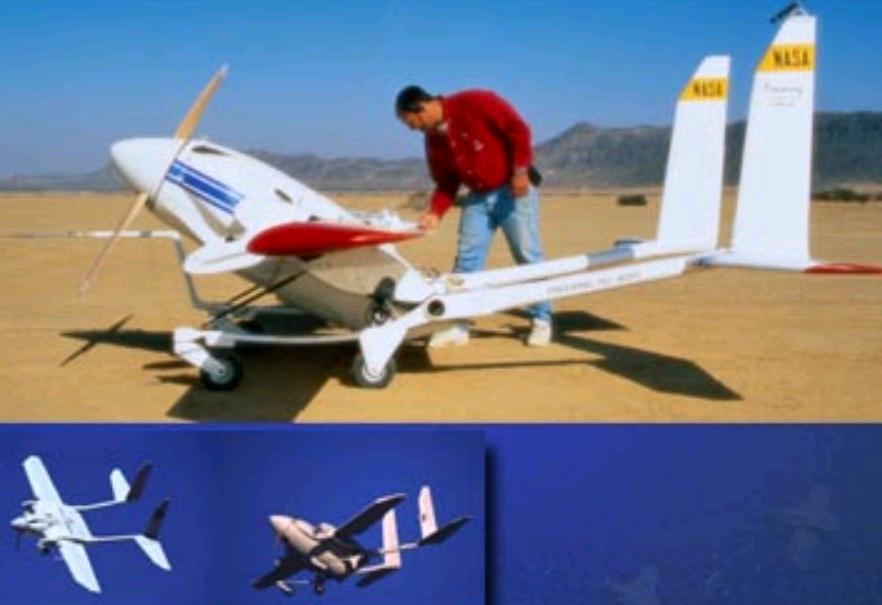

Henrik, Владимир!  Как думаете, стационарный ли процесс обтекания свободно подвешенного крыла в волнующейся атмосфере?
Может ли на таком крыле наступать "волновое" обтекание?
Может ли оно "утилизировать" энергию вертикальных течений при их пересечении, автоматически переустанавливая свой угол атаки?
Способно ли оно "скатываться" с волн, отчасти подобно виндсерфингу?

henryk, а какая основная задача для этого прототипа?
Привет 🙂
Спасибо Хенрик. Я когда первый раз её увидел( FreeWing)то удивился её простоте (относительной). Если честно сказать, то я ожидал большего. В принципе там всё очень просто, она состоит из нескольких несущих плоскостей, по сути это ПНС, которая может менять своё пространственное строение, и благодаря этому эфективно менять вектор снижения, или подъёма, а изменяемый вектор тяги даёт возможность значительно сократить разбег, и пробег.
Наверное говорить о возможностях использовать колебательные функции, для этого аппарата весьма сложно, я бы сказал, не целесообразно.

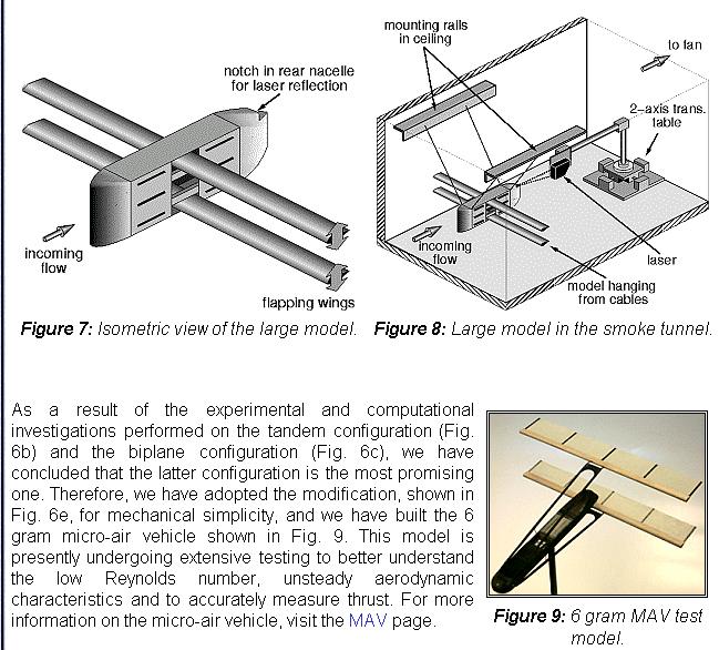

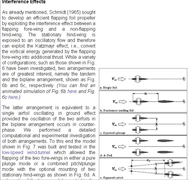

Шмидт исследовал тягу от волнового обтекания в системе с передним колеблющимся и задним неподвижным профилированным крылом.
По эффекту Катцмайра в такой системе энергия вихрей (волн), генерируемых колеблющимся крылом, преобразуется в дополнительную тягу такого "пропеллера".
Интерес привлекали две отличающиеся системы расположения двух крыльев, - последовательное (фигура 6b) и параллельное (фигура 6с). Последняя система (6с) происходит от одного машущего крыла в присутствии экрана земной поверхности, где второе крыло установлено вместо экрана и приводится оппозитно первому.
Испытывалась "бипланная" машущая система как одинарная, так и в комбинации с неподвижной "бипланной коробкой" позади ее.  Как с плоскопараллельным качанием оппозитных крыльев, так и с угловым качанием. Как по отдельности, так и в комбинации таких видов движения.
Нижний вариант (фигура 6е), - "бипланная коробка" с угловым сближением и раздвижением маховых крыльев была принята для испытаний на приводе практической микромодели для конкурса "шпионского" аппарата.
Речь о попытке позитивного использования интерференции двух крыльев...
Упоминается о бесспорных эффектах Катцмайра и волнового пропеллера Шмидта, которые мы тоже затрагивали много ранее.
А "мечта поэта" в текущий момент в том, чтобы горизонтально "качать" балками вот этого замечательного беспилотника, приспособив его в остальном для микросамолета 🙂

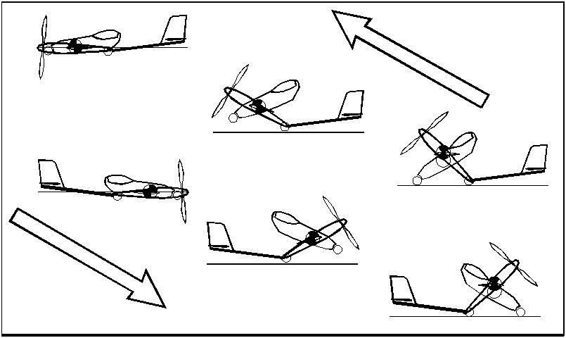

Вот пока только на виде сбоку... наметки "отщепляемой" от центроплана гондолы-капсулы пилота. Как совместить такую капсулу с капотом мотора (на плане сверху)?  Оставим это пока на "потом" 🙂
Логично было бы центр подвески капсулы пилота "завесить" на поворотной оси в ЦТ центроплана. Тогда капсула в третьей (самой правой) позиции должна была бы быть наклонена "ногами вниз", почти перпендикулярно центроплану...

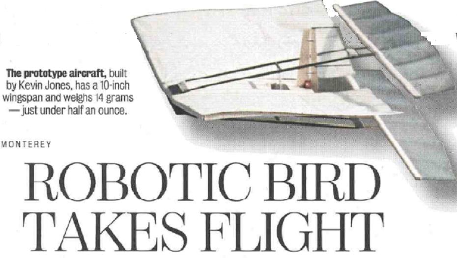

Его студент Кеvin Jones изготовил микромодель с оппозитным движением двух узких машущих крыльев, расположенных позади основного широкого крыла на длинных упругих балках, изготовленных из упругой мембраны(?).
Модель назвали Micro Air Vehicleе, сокращенно МАV. Впервые испытана в марте 2003.
В средней части балок они приводятся в движение оппозитными вибрирующими шатунами (судя по фото).
Микромодель показала исключительную маневренность при широком диапазоне скоростей.
