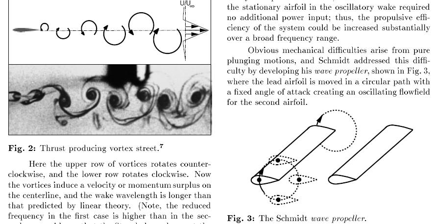

Я думаю, подразумевалось о волновом пропеллере Шмидта, - изображенном в цитируемой мной  статье - справа.
Такой "пропеллер" замечателен тем, что неподвижное крыло (заднее) набегает на волны и преобразует энергию волн в тягу. Волн позади неподвижного крыла уже почти нету

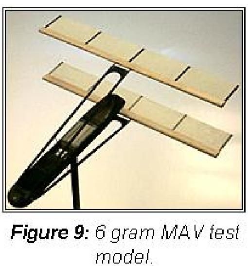

Никому не приходит в голову (после чтения постов об американце Kevin Jones), что надо бы по-русски объединить обе идеи?   😀
Эквадорский вариант пространственной несущей системы крыльев (с объединенными в жесткую фигуру крыльями) - превратить в ... "БИ-планный" скоростной махолет, в котором бы пара крыльев колебалась оппозитно друг другу?
Кто бы из-обрАзил такую идею?
Учитывая разницу присоединенных к крыльям масс, можно предположить, что верхнее крыло могло бы взять на себя основную амплитуду колебаний?

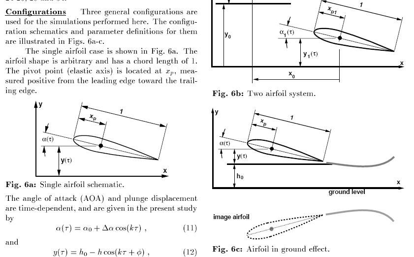

подкрылки максимально приближены к поверхности основного несущего дельтакрыла для того, чтобы была возможность использовать эффект экрана от основного дельтакрыла.
Владимир, сейчас заметил, что есть сходство в течении наших мыслей...
А отличие в том, что у Вас основная масса мыслится присоединенной к верхнему крылу (дельте), а нижнее (подкрылок) - имеет максимальную амплитуду?
В цитате ниже Jones тоже рассматривает экранный эффект...

узнать у др. Сорокадума, - давал ли он профессору Платцеру расчеты по машущему полету, которые можно прочесть у др. Jones по приведенной мной (выше - пост # 1431) ссылке?
More recently, Sorokodum [12] performed measurements where he generated a wavy fl ow by
means of a sinusoidally pitching wing (NACA 0015, chord of 0.2 m, span of 0.37 m) in front of a
stationary wing held at zero incidence (NACA 0015, chord of 1 m, span of 0.37 m). The distance
between the oscillating and the stationary wing was 0.45 m. The experiments were made in a water
fl ow of 2.7 m/s. The amplitude of the pitching wing varied from 40° at low Strouhal numbers to
20° at Strouhal numbers of 0.5 and decreasing further to 9° at the highest Strouhal number tested.
The results are shown in Fig. 5.
[12] Sorokodum, E.D., Experimental Research of a Wave Flow Wing, Unpublished Report,
Sevastopol: USSR, 1988.
Figure 5: Drag/thrust coeffi cient Cx vs. Strouhal number St [12].
The results show the rapid decrease in drag from the steady fl ow value at
St = 0, f = 0, to a net thrust at Strouhal numbers from St = 0.7 to 2.0, corresponding to frequencies of
f = 0.6–5 Hz.

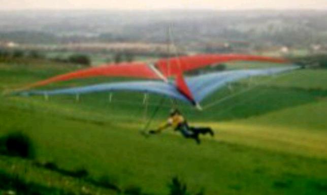

Вот это "расщепленное" крыло Tony Prentice...
http://www.josephfaust.com/hgh/prentice/prenticeM1ridge.html
(Известны построенные Спрэттом самолеты, в которых крыло целиком подвешено свободно - это free wings, с ручным изменением угла его установки).
А что замышлял и проверял Тони (см. снимок ниже) - скорее поймут дельтапланеристы?
Кажется, угол атаки он изменял, как Спрэтт, но только для заднего треугольника и посредством трапеции?
Если я правильно понимаю, это легче делать для меньшей площади, чем для большой площади цельной дельты?
Да Виктор. Я сразу заметил сходство с ПНС. Тем более что я именно такую схему и рассматривал примерно лет10 назад. Я даже выполнил модель в масштабе 1:20 Разница была только в том, что на моей схеме планировался тонкий веретенообразный фюзеляж 4м. с толкающим винтом в туннеле, верхнее крыло, обратной стреловидности, ложилось своей срединой, на верхнюю поверхность туннели (аэродинамического кольца). Пилот располагался в полу лежачем положении,не исключалось и полностью лежачее положение.
    Относительно махолёта из этой ПНС пока не представляю. Дело в том, что эта система имеет основное приимущество именно в этой жесткости, в основе её лежат треугольники. Чтобы верхнее крыло могло совершать махи, придется изменить основное достоинство ПНС.
Может я не понял вашей мысли, Виктор :question

-дельтаплан Тони сильно напоминает двойную
дельту москвича Виктора \80-е года\,который на базе своего ДЕЛЬФИНА\без поперечины\
добавил на передние боковые троса две поверхности=неуправляемые.
этот аппарат летал лучше чем другие,но нуждался в точной настройке.
