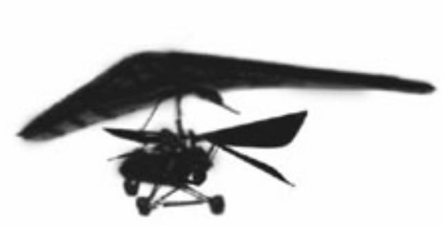

По поводу мягких крыльев, а точнее подкрылков Именно такую роль я для них и отвёл. Примерно такими мягкими и гибкими я и планировал их сделать, связанных с их предназначением. А основная несущая плоскость, или дельтакрыло должно было исполнить функцию надкрылков, (жёстких передне=несущих поверхностей).
Оно как и раньше будет способно летать со всеми его способностями, не одно из них не будет утрачено. Проще сказать, на обычное дельтакрыло нужно будет установить систему машущих подкрылков.

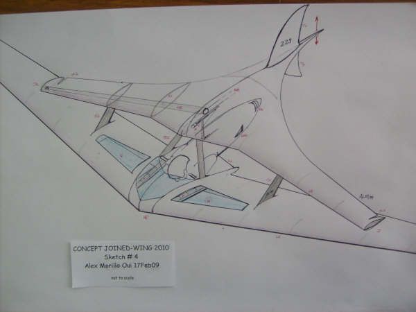

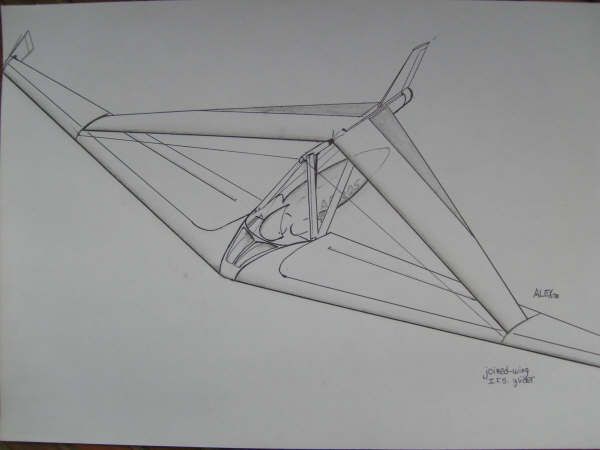

Хенрик, а что еще там сказано о такой пространственной несущей системе для ультралегкого?
Верхнее крыло сдвинуто назад для уменьшения вредной интерференции, видимо?
Речь только о модели?

Владимир, так Вы себе представляли то, о чем Хенрик упомянул?
Приивет 🙂
Похоже, но не так.
     В их случае рациональнее было бы сделать только одну машущую пару, основную :~). То есть махать должно крыло которое у них над головой. Тогда бы была возможность значительно уменьшить мидель. Это было бы за счёт того, что вся подвесная система максимально приблизилась бы к дельтакрылу, и тогда она больше бы походила на схему рукокрыла
    В моём случае, который я описывал, подкрылки максимально приближены к поверхности основного несущего дельтакрыла для того, чтобы была возможность использовать эффект экрана от основного дельтакрыла.
    И первая и вторая схема мне нравятся одинаково. В первом случае мы имеем возможность опробовать схему рукокрыла, со всеми его преимуществами. Во втором, хороший планер (летающее крыло) с применением нового маходвижетеля.
        Должен заметить, что выполнение этой технической задачи не такое уж и пугающее.
Особых сложностей я здесь не вижу.  :IMHO
