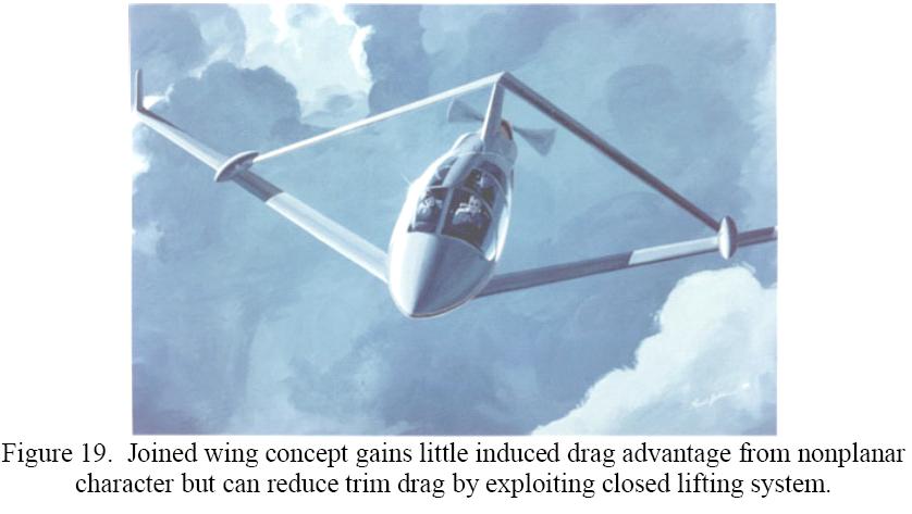

веретенообразный фюзеляж 4м. с толкающим винтом в туннеле, верхнее крыло, обратной стреловидности, ложилось своей срединой, на верхнюю поверхность туннели (аэродинамического кольца).
По описанию похоже на такую схему, как на рисунке? (только одноместный)
Конечно, на нем нет туннеля для винта...
Помнится, подобная схема была принята для одной из "Касаток"...
    39,9 КБ · Просмотры: 155
Может я не понял ...
Правильно понял, Владимир!
Привет 🙂
Да Виктор, именно такой аппарат я и описывал. Разница только в том, что у этого ЛА, верхнее крыло выполняющее роли несущие и поддерживающие, опирается на заднюю стойку. А у меня, на верхнюю часть  кольца туннеля. Интересно бы знать когда пришла эта идея к этому автору?
...Это к тому, что идеи носятся в воздухе...

Данная идея не новая. Если не ошибаюсь то в бюллетени ЦАГИ за 1986 год она подробно описана. Называется это ККПиОС комбинация крыльев прямой и обратной стреловидности.
Спасибо, я это знаю, и не имею намерения присвоить себе чужую работу. На нашей ветке это называется ПНС- Пространственно Несущая Система.
