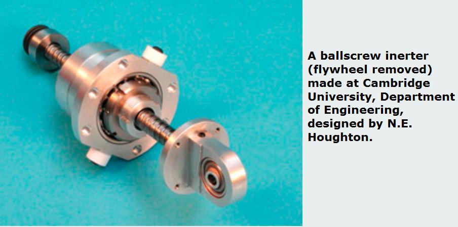

Хенрик, правильно я понял, что вот это устройство на фото ниже, ­ - устройство запасающее импульсную энергию толчков на ее концы, а затем быстро его отдающее?
Пишут, как я понял, о его применении в конструкции демпфера колеса.
Если устройство может запасать энергию толчков неровностей дороги на колеса, а затем ... со сдвигом фазы (времени) быстро отдавать эту энергию, прижимая колесо уже на обратном склоне той же неровности дороги, - то понятно, почему гоночные аппараты лучше "держат дорогу"...
Более того, аппарату возвращается импульс движения вперед, когда инертер давит на колесо, съезжающее уже с неровности!
Теперь я берусь за "свою скрипку" :
Если такой инертер установить в качестве... подкоса на какой-нибудь высокоплан, то...
на волнах воздушной атмосферы он будет ... что делать?
Почему такое устройство лучше простой пружины, которая тоже способна запасать и отдавать энергию сжатия?  За счет чего происходит сдвиг моментов времени [фаз] между запасанием и отдачей энергии инертером?
Куда клонилась Ваша мысль, когда Вы дали эту ссылку?
Американцы дали устройству название инертер, потому что оно помогает преодолеть инерцию колеблющейся массы при перемене направления колебания (у них - подпрыгивающее колесо, у нас это может быть штатно колеблющаяся аэродинамическая поверхность).
Название "инертер" не очень удачное, кажется?
Я как раз на днях читал об уникальной российской разработке внешне выглядящей похоже, - о винтовых редукторах с подшипниковой гайкой...
И мне тогда показалось, что именно такого устройства не хватало Болдыреву для привода колеблющихся предкрылков опытного самолета (вместо углового шестеренного редуктора с кривошипом и шатунами.)
А что, если представить оппозитно-уравновешенные колебания "бипланных" колебателей МАV по Кевину Джонесу, которые связаны между собой уже не мобильниковым мини-вибратором, а вот такою штуковиной?
Если эта "средняя часть" запасает и отдает энергию концам винтового штока строго задуманным или управляемым образом, то можно ли энергию в нее специально "подкачивать" вращением электро- или другого моторчика?
Были б не нужны шатуны и коленвалы... в приводе колебателей.

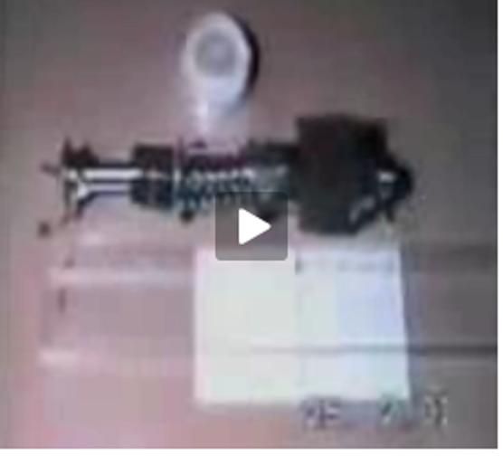

Хенрик, если американцы изобрели инертер вслед за поляками (второе фото), и Вы  в Ваше время принимали участие в исследованиях устройства, то Вы могли бы, вероятно, по существу рассказать, о принципе действия устройства?
    46,8 КБ · Просмотры: 134
    15,5 КБ · Просмотры: 117

F=m*a =NEWTON
F=(m/i)*a =LAGIEWKA   i_=V2/V1
V1=скорость торможенной массы
V2=скорость массы приёмника
соотношение масс=V1^2/V2^2
https://engineering.purdue.edu/ME274/ME274_fa08/Blog/inerter.pdf
-в английском варианте =инерция быстро вращающегося маховика намного больше его массы\в сотни раз\
-в спортивных магазинах можно найти снаряд
"спинболл"=для тренировок кисти руки.
там шарик массой ок 200гр создаёт динамическое сопротивление движению как пудовая гирья!
http://surfshop-lefebvre.de/product_info.php?cPath=35&products_id=337
"инерцию инерцией победим!"

-pro Adalbert Schmid lutshe znajet VI64...
-инерцию большой массы\крыла=медленное движение\ можно компенсировать такой же инерцией маленькой,но быстродвижущейся массы=может быть маховик или другой вид движения.
-кинет.эн. большой массы \генератора\ передаются маленькой массе\приёмнику\.
М*v^2=m*V^2
M*v \/=m*V
но импульс генератора не передаётся полностью приёмнику!
\у ФОРМУЛЫ1 импульс от неровности дороги не передавался на кузов машины\...
