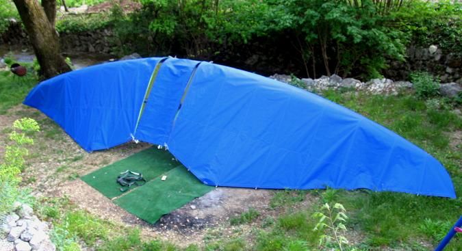

http://gravio.do.am/_fr/0/0105066.jpg
-так маэстро ГРАВИО предлагает решить проблемму использования энергии порывов ветра для движения махолёта
\вроде-бы реализован на базе дельтаплана без поперечины
=ГРИФОН=\
-я тоже к этому примерялся...
