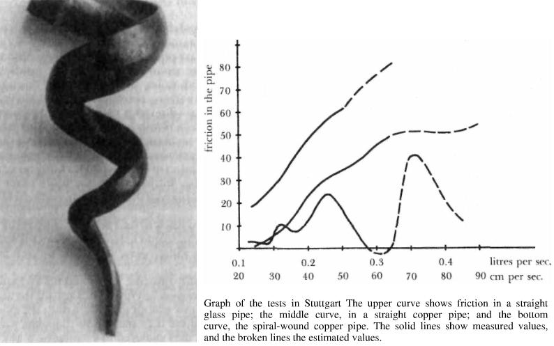

At some flows a negative friction was observed, as if water seemed to lose contact with the walls and fall freely through the pipe.
http://merlib.org/node/165
-не могу найти график\видел в книжке=сопротивление растёт с ростом скорости потока,потом имеет два минимума
а третий уже в области ОТРИЦАТЕЛЬНЫХ значений...

-стр.119=график сопротивления со Штутгарда=нашёл!

Хенрик, на мой взгляд, такие трубки, в которых прямолинейное течение потока наталкивается на препятствия в виде витых стенок переменного сечения вызывают структурные изменения в потоке, которые так или иначе представляют модификации стоячих волн (результат прямых волн и отраженных).
Как бы ни были сложны наблюдаемые  или проявляемые картины интерференций, но даже в таком антилопском роге, взятом в качестве трубки, стоячие волны при разных скоростях потока будут показывать разные признаки дискретности в вихревой их структуре.
Именно тенденцию к квантованию волнового сопротивления потока в такой замысловатой трубе мы и можем наблюдать, что подтверждают исследователи в Штутгарте.
Стоячие волны в движущемся потоке (как в трубке) названы Ивановым - "живыми" стоячими волнами.
Со склонов стоячей волны "можно съезжать". Но она имеет конкретные размеры и они немного зависят от скорости среды.
Раз размеры "впадин" стоячих волн конечны, то и волновое сопротивление меняется циклически. Не только уменьшается, но и увеличивается.  Регулярность этого трудно, видимо, вычислить. Но ясно, что расход/сопротивление тоже "квантуются"...
Пунктирная линия может быть, вероятно, продолжена... для резиновой трубки такой же формы, но на одном из следующих циклов волновое сопротивление возрастет до такой величины, что это будет эквивалентно полному запору трубы!
Что там говорится о стеклянных и медных трубках в сравнении:  - они тоже сложно-спиральные или только цилиндрические?
С точки зрения упругости материала стенок трубки имеет значение, КАК волны потока от них отражаются...

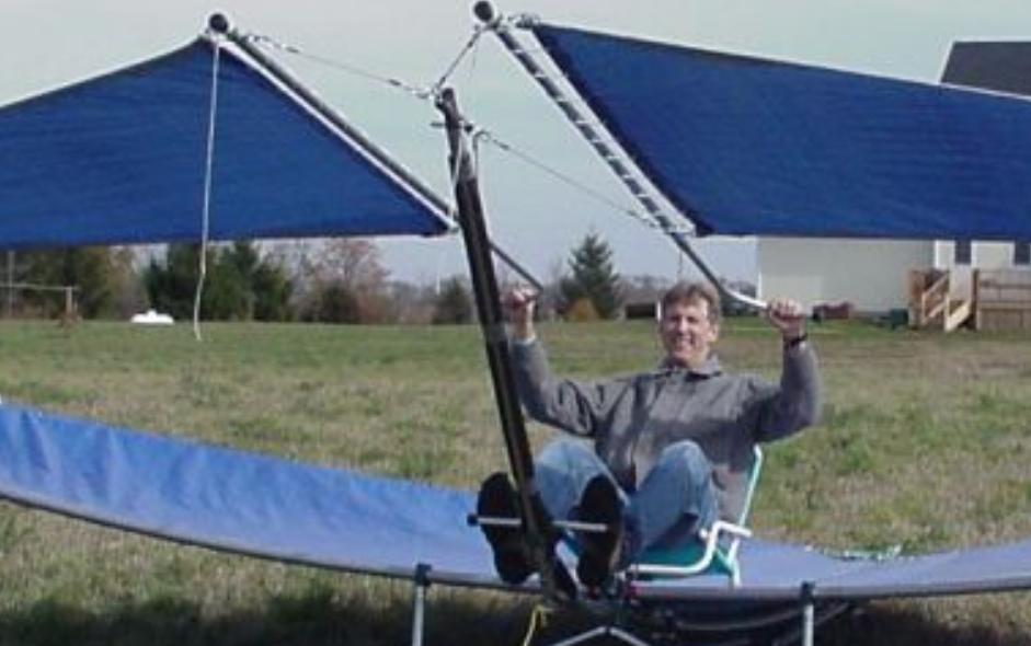

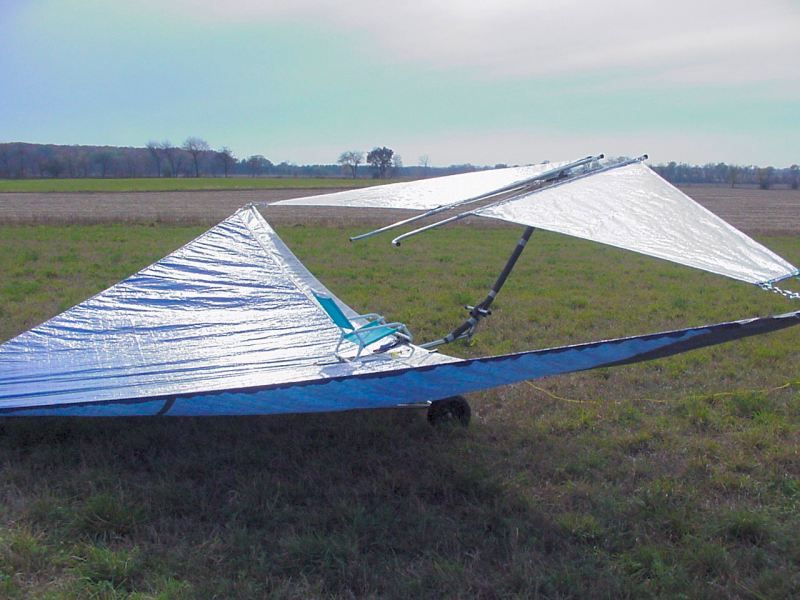

http://www.wisil.recumbents.com/wisil/flugtag/flugtag_miami_2003.htm
Замечательно, что предприимчивые люди возродили и модифицировали простейшую схему Платцера!
Интересно, допустимо ли вшить в полотнища латы, подобные тем, которые в Каспер-крыле?

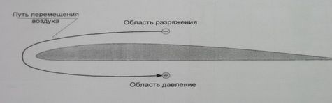

Извините сразу не смог ответить из за сложностей с размещением рисунков, это пояснения и рисунки для vi64 и g@s к моей заметке на странице 52.
Это относится к вертикальному взлёту и зависанию птиц
Какие бы сложные маховые движения при взлёте птица не совершала, в конечном счёте этим она стремится создать разницу давлений разделённых крылом, силы давлений воздуха стремятся компенсировать друг друга толкая крылья вверх (подъёмная сила). Соответственно чтобы взлететь эта сила воздействия должна быть больше чем вес самой птицы. Взмахами перемещая из одной области в другую воздух проходит путь огибая поверхность крыла примерно с середины верхней области до середины нижней несущей области крыла. С набором горизонтальной скорости путь прохождения уменьшается за счёт набегающего потока воздуха и к подъёмной силе за счёт махов прибавляется подъемная сила за счёт формы (аэродинамики) крыла. С увеличением размеров и массы птицы увеличивается и несущая площадь крыльев (сечение крыльев), соответственно путь перемещения воздуха. Упрощённо это можно представить так.
    6,3 КБ · Просмотры: 174
Крыло клапанное при взлёте
Увеличение площади крыла не влияет на путь прохождения воздуха, он остаётся минимальным. Маховые движения могут быть любыми, при движении вниз клапана закрывают и увлекают находящийся под крылом воздух вниз, создавая области с разным давлением. При маховом движении вверх клапана открываются и пропускают воздух давая беспрепятственно поднять крыло без изменения углов атаки крыла. За счёт того что крыло при этом будет создавать равномерные области давления и разряжения  сместив центр тяжести аппарата с такими крыльями вниз, можно будет управлять полётом  просто смещением центра тяжести.

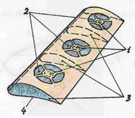

У Землянова приводится еще один пример "клапанной тематики":
Оболочковое кессонное крыло с диафрагмами и клапанами вдоль размаха:
1 – отверстия в эластичном брюшке (нижняя сторона машущего профиля),
4; 2 – отверстия с клапанами на спинке профиля;
3 – глухие нервюры (секционирующие перегородки внутри профиля).
Механизм взаимодействия со средой состоит в следующем. При махе вверх клапаны открываются, впуская воздух в камеры. При махе вниз, воздух, заключённый в камерах выдавливается через отверстия 1 в брюшке профиля. В это время клапаны 2, находящиеся на спинке профиля закрыты. Открывание и закрывание клапанов регулируется за счёт перепадов давлений во время активной работы крыла в экстремальных взлётно посадочных режимах.
(По-видимому, полость крыла служит ресивером/сглаживателем пульсаций воздуха?)
    27 КБ · Просмотры: 136

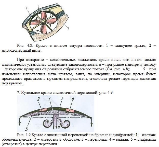

В продолжение "клапанной тематики" Землянова:
На верхнем рисунке 4,8 клапанная функция "размазана", но мне кажется тоже интересной.
Для обычного самолета она, видимо, вредна. Но Землянов справедливо говорит о принципиальном отличии машущего крыла от фиксированного...
Видимо, "инерционно-мягко-клапанная" конструкция на рис. 4.8 обладает свойством самоприспособления крыла к разным режимам...
Инерционность "вращающегося клапана" может быть подобрана в опытах, или даже пополняемой легким приводом?
На рис. 4.9  показано купольное крыло в момент маха вниз. При этом перепонка 3, поджимаясь к оболочке купола 1, вытесняет воздух из объёма полости через отверстие диафрагмы 5 в перепонке. Очевидно, что для формирования торообразного кольцевого вихря необходим резко ускоренный мах вниз. При махе вверх будет происходить наполнение полости крыла через отверстия 3 при открытых клапанах 4. затем цикл повторится.
