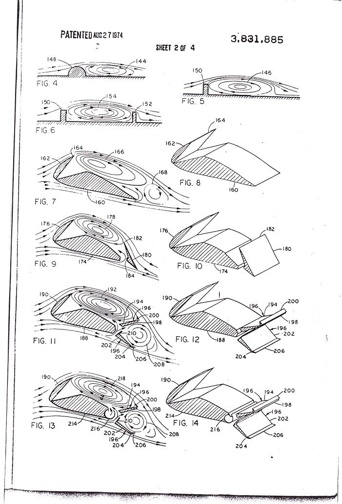

перемещая из одной области в другую воздух проходит путь огибая поверхность крыла примерно с середины верхней области до середины нижней несущей области крыла.
Юргис, подавляющее множество теоретиков, говоря о причинах возникновения подъемной силы (фиксированного) крыла, - приводят почти то же самое утверждение, - о циркуляции воздуха вокруг летящего крыла, имеющего несимметричный профиль.
Различие лишь в том, что у них направление движения воздуха в "круго-обороте" вокруг крыла противоположно направлению, указанному на рисунке, приведенном Вами.
До сих пор мне подобное "отклонение" картин встречалось только на Каспер-крыле, в период его парашютирования (нижняя часть вихря Каспера над крылом, в этом случае, имеет направление в пограничном слое, частично совпадающим с указанным Вами - против направления потока).
Желаете ли Вы обосновать изображенное направление перетока воздуха на рисунке, приведенном Вами?
На рисунке внизу - выдержка из американского патента Каспера 1974 года, с примерами, поясняющими принцип возникновения и поддержания устойчивого вихря над крылом.
От себя добавляю еще раз:  вихря, усиливающего кривизну и циркуляцию воздуха, - вихря, который хочется уподобить бестелесному дирижаблю, присоединенному к несущей поверхности и уменьшающему силу тяжести ЛА.

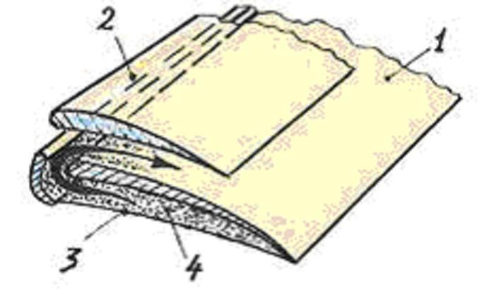

В случае с махолётом может быть другое конструктивное решение:
В обозрении Землянова, включающего различные конструкции машущего крыла, имеется одна, о которой тоже сказано, что она использует эффект знаменитого румынского исследователя Коанда.
Давление в этом случае можно создавать либо за счёт эластичной перепонки, либо за счёт специальных пазушных диффузоров, либо за счёт рычажно – шарнирной (параллелограмной) системы подвеса двух плоскостей крыльев – верхнего относительно нижнего.
На рисунке - узкое выпуклое пустотелое крыло с "выдувающей" щелью в носике профиля с надкрылком и эластичным перепончатым брюшком: 1 – крыло; 2 – надкрылок; 3 – перепонка брюшка профиля; 4 – камера для воздуха.
Цель такой конструкции - усиление машущих свойств крыла махолета.
Хотя цели для фиксированного крыла и машущего различны, но идея о применении эффекта Коанда общая... в зоне приграничного слоя дуть поверх крыла К задней кромке!

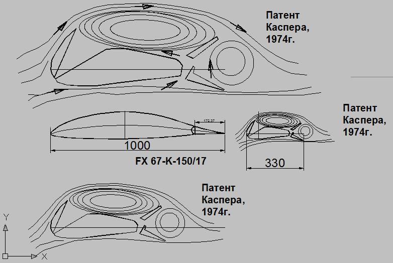

Попробуем немного расковать свое воображение...
На рисунке снизу приведено масштабное сравнение планерного крыла (допустимой скоростью до 140 км/час) с размерами Каспер-крыла в разных отношениях.
Планерный профиль FX изображен вторым сверху. Он условно изображен с хордой 1000мм.
Теперь начинаем спекуляции воображения:
Выше планерного изображен материально-вихревой "профиль" обтекания Каспер-крыла, у которого материальная часть хорды тоже равна около 1000мм.
Такого виртуально выпуклого и виртуально длинного профиля я не видел со времен ЭКИПа.
Ниже планерного профиля FX изображено в масштабе Каспер-крыло, у которого виртуальная хорда около 1000мм.  А материальная часть хорды составляет только 667мм.
Выпуклость "равнохордового" по эффективной длине хорды все еще выше у Каспер-крыла!
Правее профиля FX изображено в масштабе Каспер-крыло, у которого эффективная толщина профиля равна таковой у планерного профиля. Материальная его хорда в этом случае составляет только 330мм. Чем не замечательная экономия материала?!
Я понимаю, что игра фантазии может отличаться от реальности, но ... впечатляет! 😀
Планерный профиль имеет отклоняемый "хвостик" и может приближаться к S-образному при его отклонении вверх.
Профиль проверен и хорош при "автомобильных скоростях"...
О касперском крыле планера БКБ-1 кажется известно, что оно способно к вертикальному парашютированию начиная с горизонтальной скорости 36км/час.
Учтя, что вихри вращаются "согласно" с движением крыла (как рулоно-подшипники), не будем уже удивляться приводимым для касперовского Бекаса высоким значениям аэродинамического качества (отношению увекиченной подъемной силы к уменьшенному сопротивлению)...
Теперь понятно, почему хочется специального вихревого профиля для скоростей до 400км/час для очень узких крылышек?  🙂

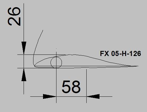

Для привязки к земным реалиям, представим, что я получил концы вертолетных лопастей шириной около 200мм, и собираю из них жесткую ПНС по патенту МАИ, с которого я начинал эту ветку...
Допустим толщина профиля около 26мм.  Круглым показана желательная позиция лонжерона. Хорда 200мм, - самый худший случай.
Где прячем, и как высовываем "доски"?
Как и куда подводим пульсирующий газ, чтоб выпускать его более менее плоско?
