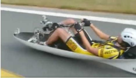

Как обеспечить динамику, если пилот будет изначально лежать в капсуле-тележке?
    14,3 КБ · Просмотры: 150

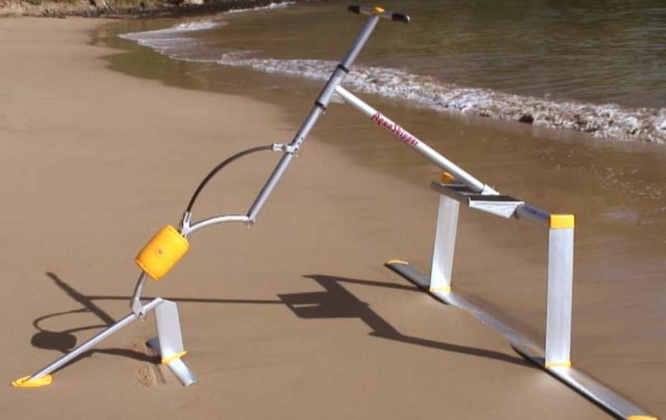

http://www.aquaskipper.com/gallery/index.html
-uze jest!
Ну вот, что и требовалось доказать! 😉
Что только ни прийдет в голову - уже есть!!  Изучаем дальше...
http://www.aqua-skipping.de/
Устройство изобретено в течение 10 лет шведским инженером Александром Салин в 1988 году. Скорость от 8 до 27 км/час. До рыночного вида доведено другим человеком, добавившим рессору, и наладившим выпуск.
Прибор для тренировок, приводимый ритмичными движениями бедер. Создаваемых при этом подводными крыльями тяги и подъемной силы хватает, чтобы после достаточных упражнений ехать над водой.
Старт - только прыжком в воду. Никому еще не удавалось стартовать непосредственно из воды. Кто слишком медленно качается - погрузится в воду и не выйдет снова на режим.
Тот, кто пульсирует на ногах слишком быстро, тоже не удержатся на плаву. Важно согласование собственных частот системы: аппарат-человек. Хорошо тренированные люди могут так плыть до 30-40 минут.

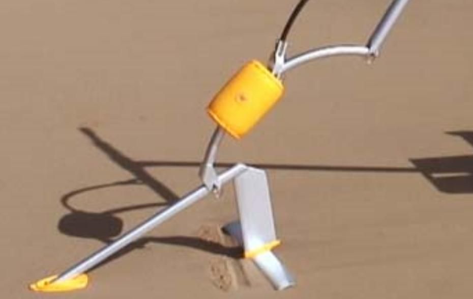

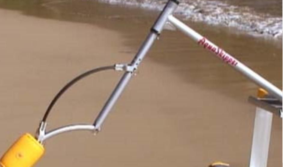

Желтый поплавок прикреплен к гнутому основанию, подвешенному шарнирно на руле...  Крепление основания переставное: его вилка может быть выше или ниже на колонке руля (несколько отверстий - настроечные...)
К тому же гнутому основанию на руле присоединена фиброглассовая рессора. Она же не дает сползти поплавку. Поворотным рулем облегчается маневрирование. Основная тяга и подъемная сила создаются задним крылом, длиной 2,24м.
Передний конец концевой балочки имеет желтую гидро-насадочку, имеющую положительный угол установки по сравнению с углом установки тягово-рулевого крылышка. Это усиливает эффект автоматического "всплывания" переднего крылышка.
Что-нибудь можно добавить? Что еще очевидно?

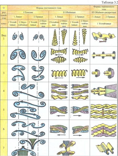

Надо еще и дальше учиться.  Вернемся к доступной работе Землянова...
http://www.mahalet.ucoz.kz/index/0-10
В этой главе он обобщает все то, что связано с эффективным обтеканием и ... вихрями.
Им сформулированы несколько обобщений:
"3.1 – й ОРГАНИЗУЮЩИЙ ПРИНЦИП: Для четырёхкрылых махолётов, при компоновке крыльев по схеме «тандем» - диплан, учитывать скорость потока отбрасываемого передним крылом. Амплитуда и скорость махов заднего крыла, в результате, должна быть в 2 раза больше чем у переднего."
"3.2 – й ОРГАНИЗУЮЩИЙ ПРИНЦИП: Повышения эффективности работы машущего крыла, можно добиться как с помощью пассивных (рудиментарных) крылышек, так и с помощью дополнительных активных, при соответствующем их местоположении."
"3.3 – й ОРГАНИЗУЮЩИЙ ПРИНЦИП       : Одним из главных средств современной аэро – гидродинамики в организации подъёмной или движущей силы является целесообразное нарушение симметрии встречного потока в профильном его сечении с помощью обтекаемых твёрдых тел."
"3.4 – й ОРГАНИЗУЮЩИЙ ПРИНЦИП: Устойчивый гидродинамический след имеет чёткий геометрический образ."
"3.5 – й ОРГАНИЗУЮЩИЙ ПРИНЦИП: Поток, генерируемый летящей мелкой птицей, имеет форму синусоидально – изогнутого шнура с нанизанными на него торообразными вихрями."
"3.6. – й ОРГАНИЗУЮЩИЙ ПРИНЦИП: интервал, или шаг между торами вихрей соответствует периоду полного цикла маха."
"3.7 – й ОРГАНИЗУЮЩИЙ ПРИНЦИП: Торообразное вихреобразование сопутствует дискретным импульсным воздействиям на газовую или жидкую среду."
"3.8 – й ОРГАНИЗУЮЩИЙ ПРИНЦИП: Торообразное вихреобразование размерами торов в свободной среде не регламентировано, а зависит от мощности импульса генератора."
"3.9 – й ОРГАНИЗУЮЩИЙ ПРИНЦИП: независимо от типа и формы, крыло должно генерировать устойчиво равновесные вихри в сплошной окружающей среде."
Классификация вихрей по Землянову...

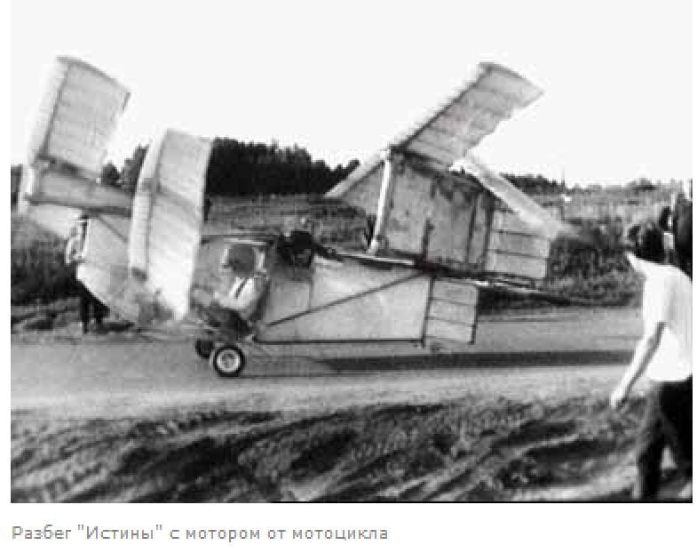

Редкий кадр - удивлявший многих разбег "Истины". За 10 секунд - до скорости 50км/час.  (Если бы только не кривошипы...)
Чего-чего, а вихрей аппарат создавал много... 🙂 При этом - легкий мотоциклетный привод - чем не мечта поэтов?
Мне лично бросается в глаза расстояние между "волногенераторами".
Амплитуда махов гарантировала высокие линейные скорости... (поперек направления движения...)  О достаточной "площади крыльев" создатели тоже позаботились.
(У летавшего пилотируемого ЛА А.Шмида крылья тоже обладали этими качествами)
Кажется, на фото видна продольная крутка второго крыла?
Что еще видим?
    52,6 КБ · Просмотры: 148
-некоторые утверждают,что даже успел немного оторваться
от асфальта...
-результат лучше чем у деларье!
-крылья гибкие\лонжерон впереди\=тяга отличная.
-может кто свяжется по тел.с Топоровым?
