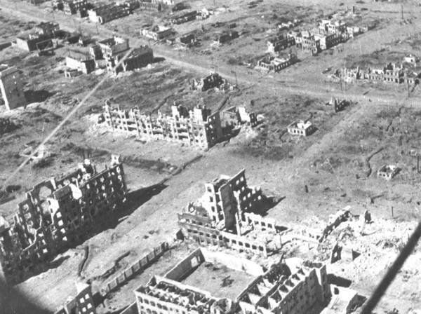

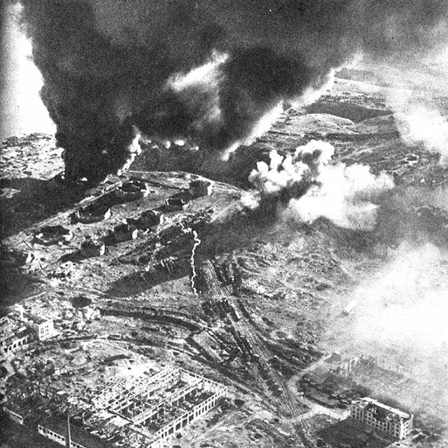

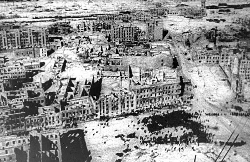

Над Сталинградом больших воздушных сражений не было, нельзя было бомбить ни нашим, не фрицам - там на земле смешались "кони и люди", шла рукопашная битва. А в начале - в конце лета 1942, Советской авиации в Сталинграде почти не было, а если и была, то в малых количествах и в основном это были И-16 и немного Як-1, Мессеры с ними легко справлялись. Немецкие бомбардировщики спокойно "изутюжили" город до руин в Августе 1942. Я это знаю, т.к. мой отец был в городе и всё это видел.
А над Кубанью, уже было наше численное превосходство в воздухе и были новые самолёты - Як-3,7,9 и Ла-5.
А за Бретань(если Вы имеете ввиду Англию), дрались на Харикейнах и более совершенных Спитфаерах. Но тоже несли большие потери. Английских пилотов не хватало и там вместе с ними летали Американцы, Канадцы, Австралийцы и Поляки.
На фото Сталинград 1942-1943 г.:
