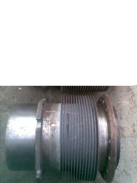

Занимаюсь комбинированными электропокрытиями на чугуных и алюминиевых цилиндрах, анолог никасиль.
Здесь моя тема
http://motocenter.ru/showthread.php?t=18384&page=18
будут вопросы отвечу.
Стальных гильз пока не попадалось.
Технология примерно как для чугуна.
Нужны обычно параметры:  двух или четырех тактный.
Диаметр, высота, толщина слоя для восстановления до рабочих тепловых зазоров.
Фотки проблемных мест: задиры, царапины и тд.
К примеру цилиндры авиадвигателей, износ до 0,15 мм на сторону, естественно неравномерный, толщина стенки цилиндра ок 2,5мм, надо восстановить диаметр и потом хонинговать, вопрос пока теоретический.

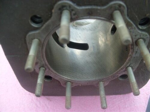

Практически с чугуном подобные восстанавливал много раз.

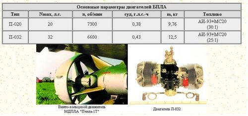

Были  случаи  применения  упрочнения  чугунных  гильз  узором  нанесенным  лазерной  или  плазменной  установкой.
К  примеру  цилиндры  мотором  от  БПЛА Пчела.
«БПЛА  Пчела.»
«Мотор»
«Цилиндр»
Поршни  этого  мотора  имеют  некое  напыление.
Состав  неизвестен.

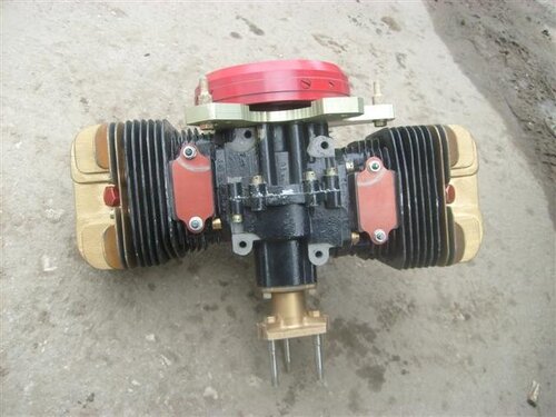

Вообщем бывший работник с производства этих движков пояснил, покрытие никоцинк (не никосил) цилиндр целиком из люминя, по крайней мере те что у меня есть, на приведённом фото вводит в заблуждение кольцевая проточка на торце цилиндра( как будто гильзована) в эту протчку при сборке укладывалось медное кольца (и вся прокладка :-?)оно естественно одноразовое, и у меня его нет, вот и чешу репу чем его заменить или как изготовить
Цилиндры эти не изнашивались практически, менялись поршни с кольцами, этот никоцинк НОУХаУ наработанный производства и большой секрет который ушел в корею :-?

Про  медные  уплотнительные  кольца.
Что  мешает  изготовить  кольца  из  красной  меди  на  токарном  станке ?  Отжеч  и  установить...
По  поводу  повторной  эксплуотации  одноразовых  медных  прокладок ( встречающихся  на  некоторых  моторах ).
Есть  некоторая  практика  успешной  повторной  установки -  с  предварительным  новым  отжигом.
Отжиг  меди -  производится  путём  нагрева  до  500  градусов  ( к  примеру  в  муфельной  печи )  и  потом  бросания  в  ведро  с  холодной  водой.
