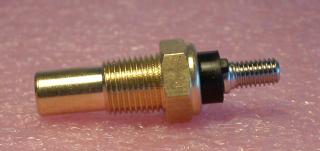

Коллеги ,подскажите какое сопротивление у датчика температуры охл. жидкости ? Или сразу-какой подходит под прибор Е-1 ? Говорят с какой то иномарки ?!
Coolant temperature probe
This probe fits the standard Rotax.
This probe is refered to in MGL instruments as "MGL probe" or "MGL NTC sender".
This probe is opimized for water based coolant temperature ranges.
...вот вот  ,его то как раз и надо ! Только вот взять где поближе?  :-[ В Южную Африку писать долго будет , по слухам подходит с иномарочного авто ?!
в инструкции написано что можно прибор откалибровать под "свой" датчик
