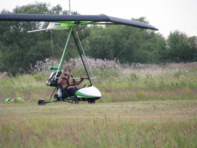

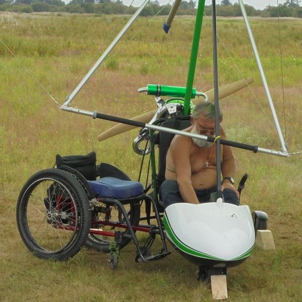

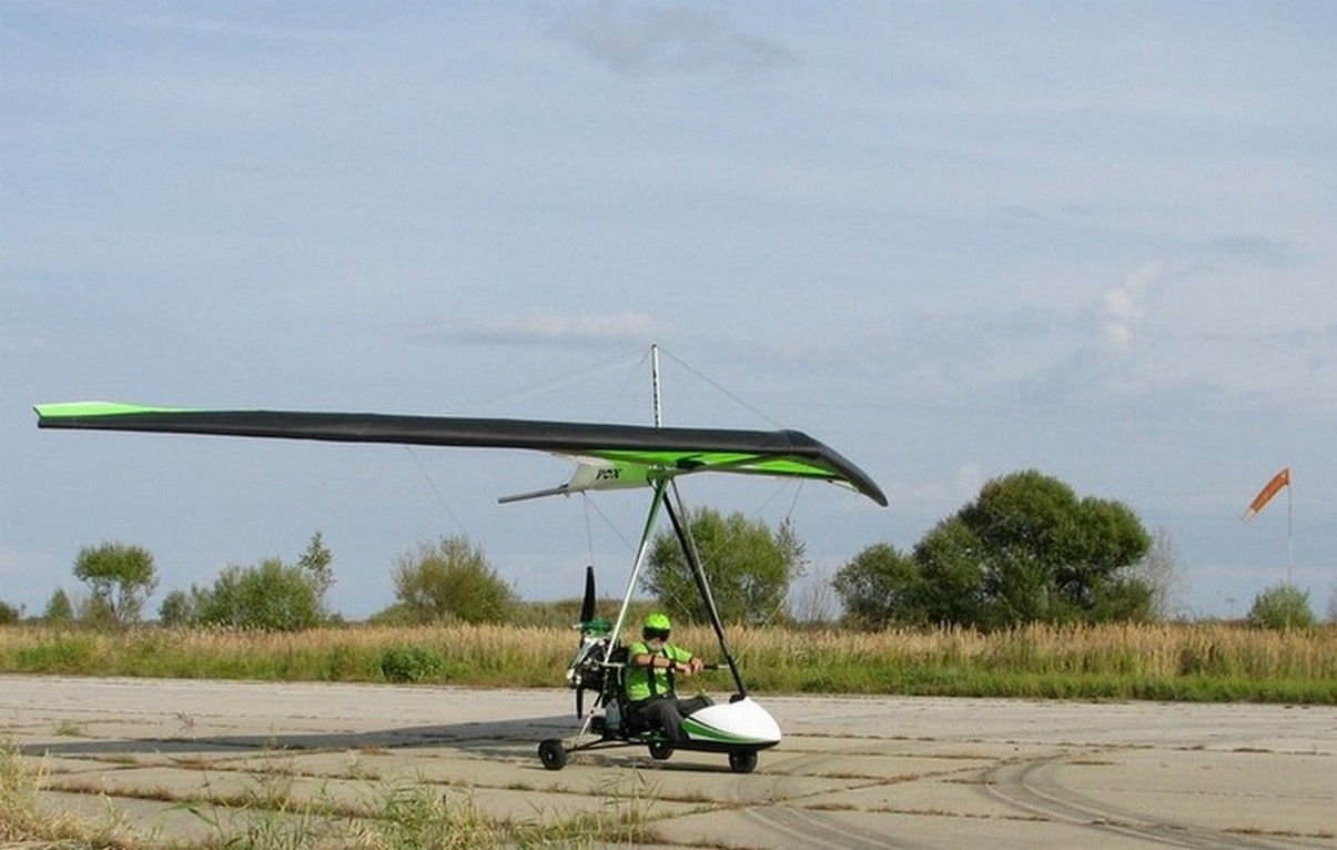

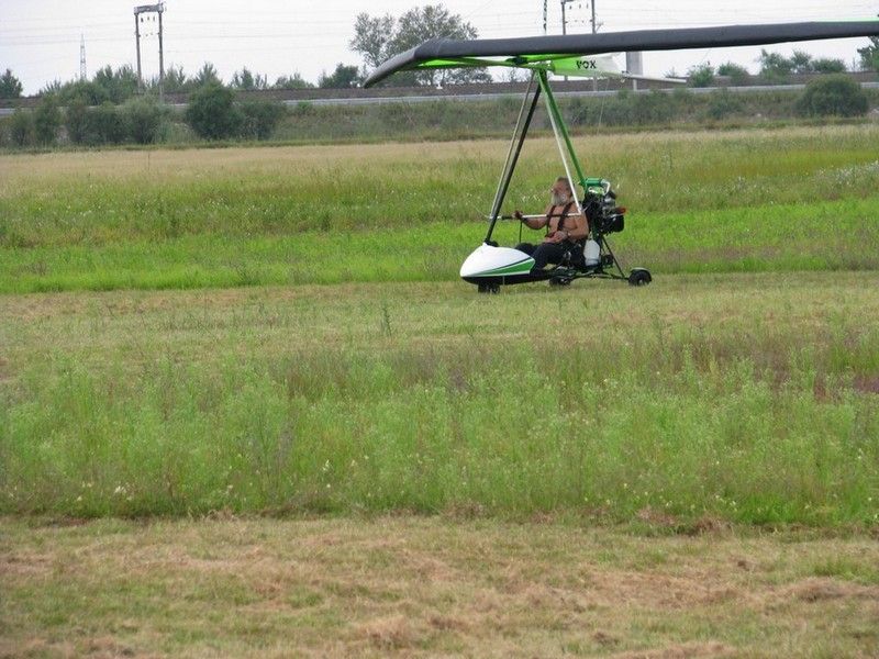

Поделюсь своими первыми ощущениями от пробежек и небольших полетов на  , нанотрайке  производства Виктора Друкаря . Около трех лет собирал и компоновал все составляющие микродельталета : крыло , мотор, пропеллер , трайк , обтекатель , ручное управление , приборы. Доверился трайку Виктора сразу и без сомнений , во первых потому что "АЭРОС" все свои крылья для нанотележек облетывал на этих трайках и весьма успешно , во вторых о трайках Друкаря наслышан так давно ,что поди и не вспомню , а в "теме" достаточно долго , начинал летать 70 -Х . И самое главное - я ВИДЕЛ, КАК это сделано : просто , ничего лишнего , красиво , с применением  НАСТОЯЩЕГО авиационного крепежа и материалов .  А теперь ,собственно о впечатлениях. Пробежки, на полностью снаряженном дельталете, осуществлялись и по траве и по бетонке (причем не самой идеальной) . Первое , что потрясло- это феноменальная устойчивость (не самой устойчивой , трехосной схемы) ! Пока не разобрался с координацией движений ( ручка управления передним колесом на себя-поворот направо, от себя-налево) , бросало меня из стороны в сторону не хило ! Носился с поджатой ручкой трапеции почти на взлетных режимах . Мягко по траве? Естественно , но и по бетонке , почти при отсутствии амортизации , дискомфорта не испытал . Не смотря на маленькие колесики , стыки плит ощущаешь только когда едешь очень медленно , вроде того - больше скорость-меньше ям !Была , к стыду, и посадка по ветру , причем довольно жесткая , и конструкция достойно выдержала . Опыт эксплуатации пока мизерный, но определенная , если так можно выразиться , дружба с дельталетом , или "НАНЧИКОМ " , как сказал Володя Мысенко , определенно завязалась .  По поводу складывания-раскладывания , маленьких колесиков ,  не идеальных полях России ,забывчивости и невнимательности потребителей -если человек ,решивший заняться таким делом , как летание по небу , не полный идиот - он подойдет к нему системно , прислушиваясь к словам опытных людей, перевернув вверх дном не один форум, и всю возможную информацию.
Если будет возможность, знания и умение сделать самому - сделает (по образу и подобию), к чему изобретать велосипед? А будут деньги - купит, и возможно не самое плохое . За бугром ,производителей нанотрайков полно , у нас только Евгений Коваленко ! Вот и крыло появилось "АТЛАС-Т" - отлично !

Данный случай и называется - идеальные условия.
