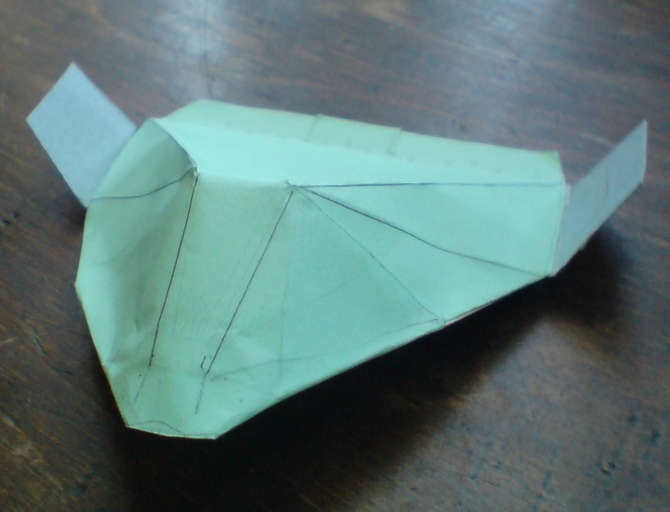

И продолжая теоретические рассуждения, по поводу устойчивости по крену на радиомодельке хочется проверить скошенную V-образную установку вертикальных боковых стабилизаторов FMX-4.
    76,8 КБ · Просмотры: 214
Ну, такие склеились из выкройки  кривыми руками
-  http://v-school.narod.ru/AVIA/FACETMOBILE/fmx4_parts.pdf
Cкоро радиомодельку сделаю - покажу получше
Привет🙂
-на снимке грани не очень прямые...!

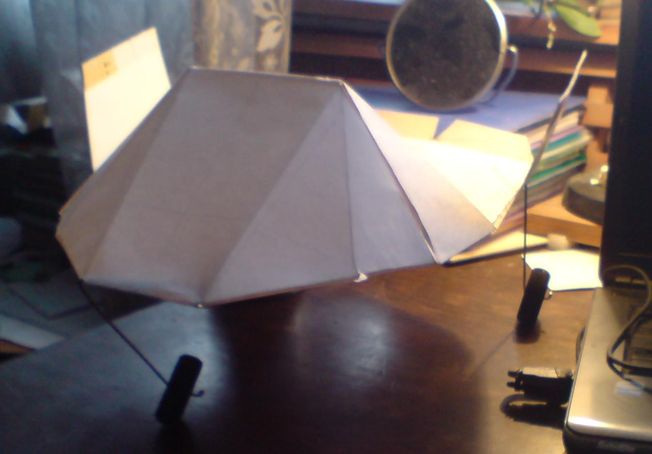

Поднял модельку летающего крыла FMX-4 масштаба 1:10 на колеса \ вчерне!
Кто что скажет полезного по поводу реальных колес и радиомоделирования?
СВм

я бы вам советовал купить уже готовую модель самолета в комплекте с аппаратурой, RTF (ready to fly), начального уровня, но не очень маленькую.
выбирать нужно соотв. с одним двигателем и нужным количеством каналов и серв. сколько там управляемых поверхностей в фасете?
снять с нее все потроха, сделать модель фасета, взяв масштаб исходя из имеющегося двигателя, и поставить все на нее.
этим вы избежите "вникания в дебри" и сильно сократите время постройки, а также деньги и нервы.
Сия моделька будет годна для пробивания плотных слоев атмосферы и полета на альфа кр. при неприличном, по мошности, "дрыгателе" на макс. режиме работы.
