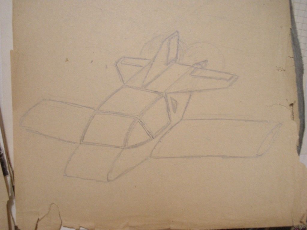

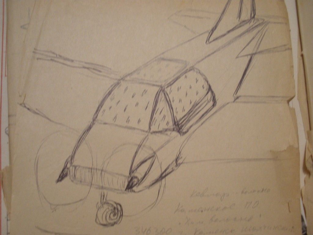

Когда еще в мире не было интернета... Оч старые наброски.
[highlight] СВМ[/highlight] вам на заметку.
    71,6 КБ · Просмотры: 195
    62,9 КБ · Просмотры: 188
    49,2 КБ · Просмотры: 187

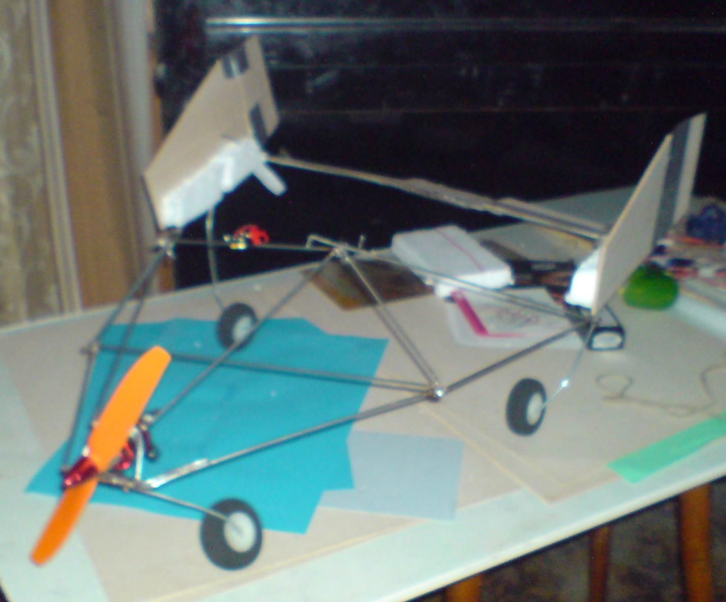

Спасибо за оживление ветки.
Сделал новый каркас радиомодели 500 мм на 380 мм.
Спаял из велоспиц. Навесил элероны, рули высоты, стабилизаторы. Купил все радиооборудование и детали.
Снимок - ниже.
Надеюсь скоро поднять
    117 КБ · Просмотры: 204
Из произведений  Галлая: плечо ГО "Карася" было маленькое и даже небольшой сдвиг центровки за определённые пределы делал полёт практически невозможным.
Что если на Вашей модельке в дальнейшем попробовать более длинный хвост? Своего рода воздушный скат.
Да, можно было и из вязальных попробовать, пластиковых или алюминиевых.
Фиксировать нитками и залить эпоксидкой, прочность (из практики) наивысшая.
По поводу вязальных спиц - спасибо!
Мне велосипедные показались проще.
Да и ошибки исправлять - перепаивать несложно.
Сейчас важно просто взлететь.
Потом - поправлюсь
Из потолочки на клее Титан-в самый раз. и оклеить скотчем.
Из потолочки на "Титане", уважаемый А.Б. - вариант был.
Но - некуда крепить колеса. А винтов не напасешься...
И вдогонку - по велоспицам против вязальных спиц.
Если алюминий - то с учетом толщины - ощущение, что по весу одинаково. Пластмасса - кажется слабоватой.
А стальные велоспицы меня устраивают тем - что примерял, залудил на аспирине, прихватил сначала, обмотал медной проволочкой - пропаял почти окончательно. И результата не надо ждать 2 часа, как в случае с эпоксидкой...
Ошибся - также все просто.
Пойду попаяю.

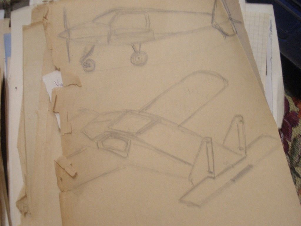

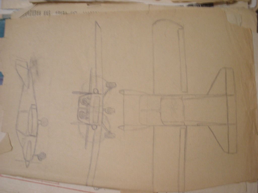

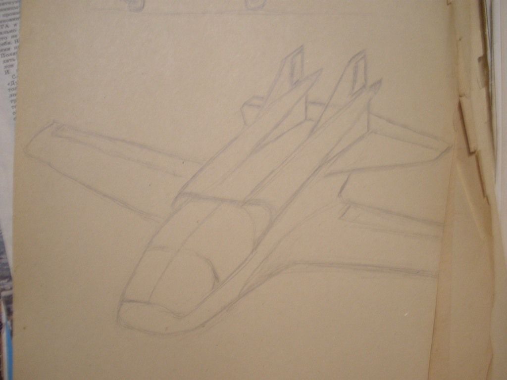

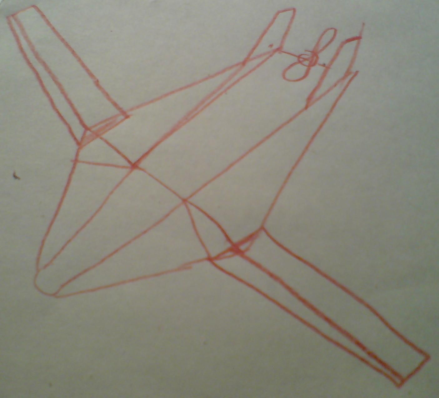

2. И по вариантам рисунков АБ.
Спасибо за рисунки - раз!
Меня немного смущают почти прямые углы стыков корпуса и крыла. По моим понятиям - это спиральный вихрь на 10-15 % прилегающей площади.
Посему и смотрю ломаные треугольные профили и стыки
PS \ Небо рассудит...
И по вариантам - данный вариант - как говорят психологи - опорный. Я нарабатываю технологии, осваиваю радиооборудование и пр. и пр.

Некий смешанный вариант - совмещения ломаности фасетмобиля, несущего корпуса с объемами для туристкого и рыбацкого груза и классической схемы - см. ниже
Придумал фразу для описания своей концепции "народного самолета" - небесный скутер по летным правам и авиаджип по возможностям.
Это очень тежёлая технология, насчет потолочки правильную идею подкинули а шасси крееить в каркас встроенный в потолочку, каркас можно из пенопласта потверже, типа строительного экстудированного нарезанного на тонкие листы, с деревянными или 1мм фанерными вставками в узлах крепления. вообщем направлений на снижение веса навалом
это главное , стальная техника тежела на взлёт. Тех размеров леталка что ты задумал должна быть очень лёгкой, или взлетная скорость большой
Спасибо, Хасан, за замечания.
Но - мне это все надо самому понять и проделать.
Не потянет этот двигатель - возьму помощнее.
(Надо бы еще просто взвесить каркас и все радиооборудование с аккумулятором и регулятором двигателя.)
Пенолетный вариант - он конечно хорош, если делать только радиомодель.
Моя же цель - попробовать этот вариант самолета, научиться делать радиомодели как прототип и пр.
Получить, собственно - летную лабораторию...
Каркас в радиомодели мне еще нужен для продумывания каркаса полноразмерного варианта, оценки веса и вхождения в класс до 115 кг.
Точнее сказать: сборник худших решений аэродинамики и самолетостроения.
Один хвостовой винт чего стоит: ухудшение и без того никаких несущих свойств аэроплана, очень высокое шасси, мощный двигатель, сложности с посадкой-высадкой...
Широченный фюзеляж отнимает часть размаха и без того невеликих крылышек, профиль которых практически не создаст подьемной силы.
Может заодно ртутные двигатели примените и автопилот из часов с кукушкой?   😉
Сломанная садовая тележка для навоза по возможностям...
