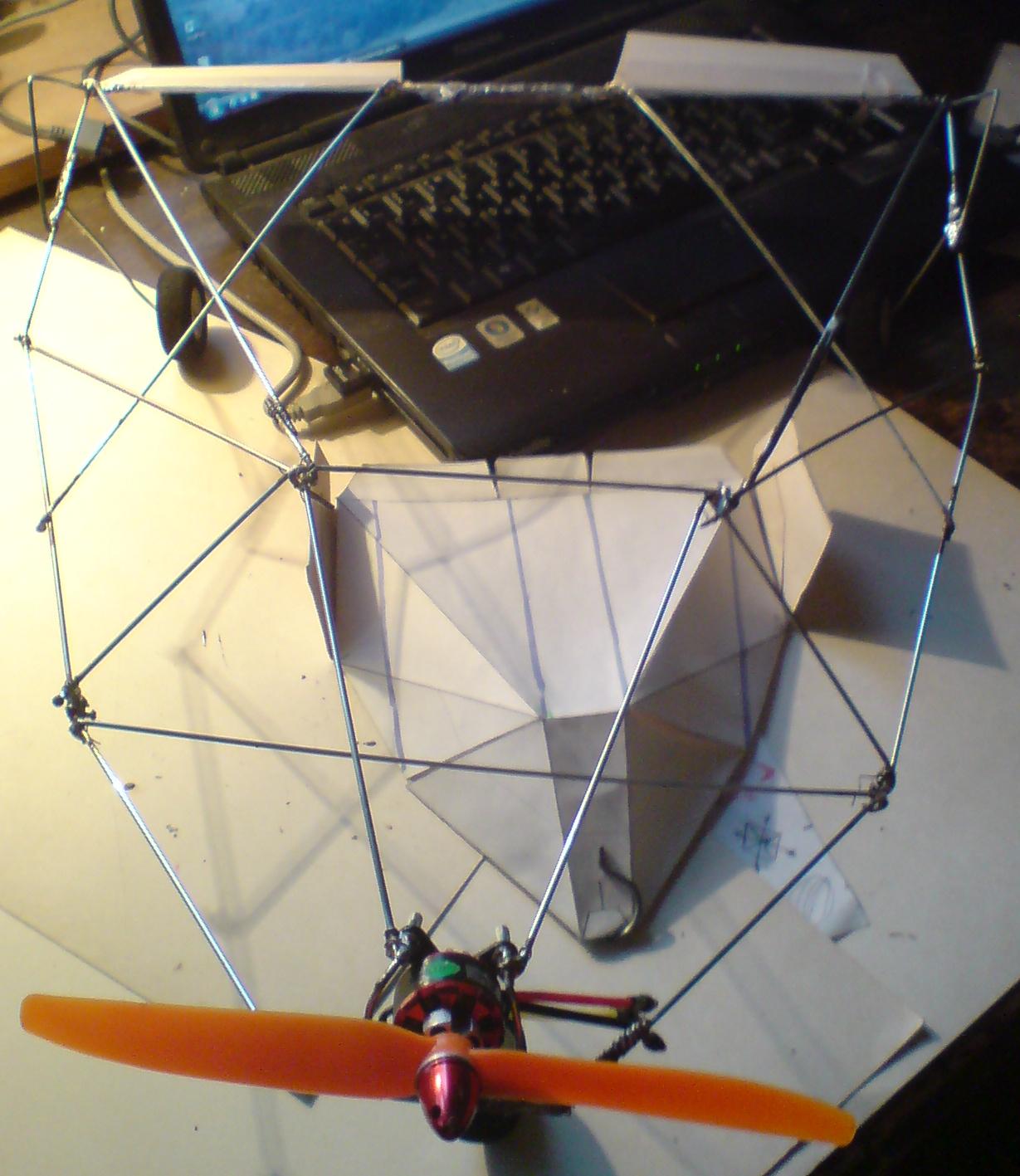

Если оставить в стороне мелкие разборки с Игнорами, и вернуться к теме моделирования фасетмобиля, то могу доложить, что паяя каркас - увлекся и немного ошибся в профиле см. - ниже
Из чего постарался извлечь выгоду, промоделировав на программе JavaFoil ряд треугольных несимметричных профилей фасетмобиля для выбора оптимального - см. -  http://v-school.narod.ru/AVIA/BOOK/expavia2.doc в разделе "Выбор базового (условного) профиля фасетмобиля", где привел ряд картинок из программы JavaFoil как геометрий несимметричных треугольных профилей с разными утолщениями и смещениями вершины, так и получаемых по программе поляр.
И вот здесь хотелось понять, а что есть оптимальный профиль в рамках концепции фасетмобиля и "народного" самолета.
А ещё глядя на паяный каркас напрашиваться вопрос:
а не корот... не тяжела ли "кольчужка"?
Да и помимо веса и гиммороя с пайкой - на каркас из реек (сосновых, бальзовых, бамбуковых,...)
заведомо сподручней клеить любую мыслимую для данной модели обшивку:
либо потолочку, либо термоплёнку (да хоть газетную бумагу)...
Даа, Владимир - каждый имеет право на собственные ошибки...
Я попробовал уже много вариантов.
Пока - мне проще - не имея готовых чертежей - вот так, паяя и ошибаясь - искать вариант.
Общий вес леталки, как тут кто-то назвал - он в сильной степени будет определяться весом электродвигателя, аккумулятора, колес.
И в небольшой степени - каркасом, с которым вожусь, ищя профиль.
И попутно его моделируя на программе JavaFoil

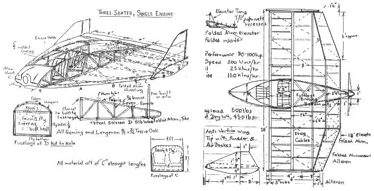

Ну ладно 🙂 посмотри на этот рисунок слева в изометрии нарисован твой вариант только с нормальной не ломаной обшивкой. Ведь полюбому лучше

Даа, Хасан, это что то похожее на Duke - что видел.
Как прагматику и реалисту, мне кажется, что сложность этих нервюрно-лонжеронных вариантов мне не по силам.
