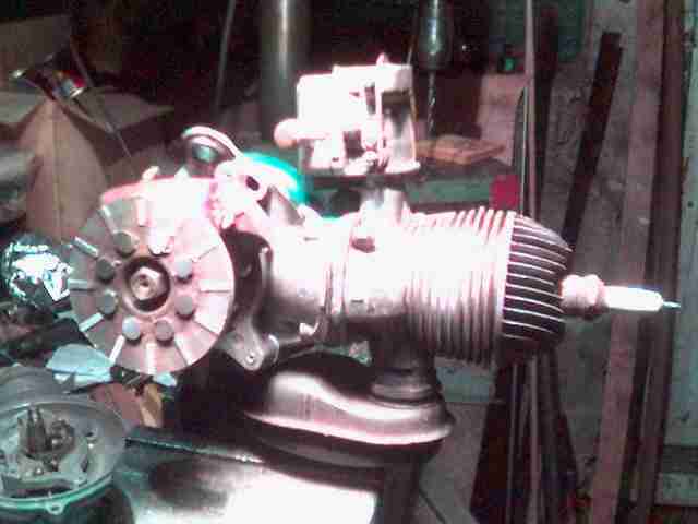

    Пример модернизации двс бензопилы ,,Дружба,,  , вес 3кг !
    15,9 КБ · Просмотры: 140
Это что, вес впрыска, или вес бензопилы? Вопрос ведь о ротаксе и о впрыске...
Мне подумалось , что вопрос по впрыску исчерпан ! :-?
  Модернизация двигателя вопрос многоплановый и заводить отдельно ветку про облегчение двигателя бензопилы неуместно??! ;D
  Если есть ,что сказать про впрыск - прошу ! :-? 🙂
