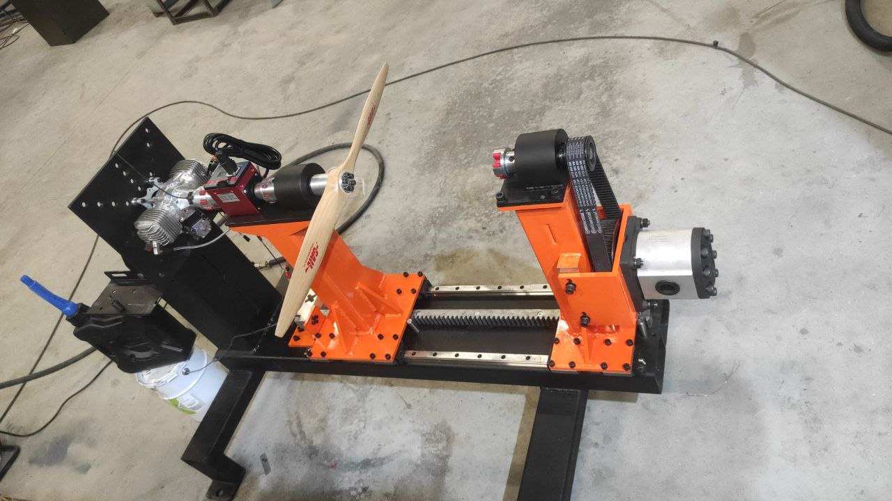

4. Нормально настраивать без специального тормозного стенда, так себе затея. Разве с 3 пропеллерами. Нормальный тяжелый и легкий. Иначе в полете будете попадать на совсем другие, ненастроенные участки топливной карты. На авто если настраивают в поездке один едет, второй на пассажирском сиденье настраивает с ноута.

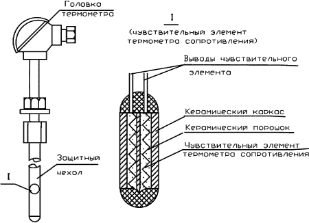

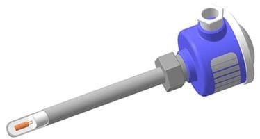

Резистивные датчики температуры и принцип их работы
цитаты:
- Принцип работы датчика сопротивления основывается на смене электросопротивления проводникового устройства. Этот показатель зависит непосредственно от температуры контролируемой среды. Когда она становится другой, амплитуда тепловых колебаний меняется, а следом за ней – и сопротивление датчика. Последнее зависит от температуры. Чем она выше, тем больше получается электросопротивление.
далее...

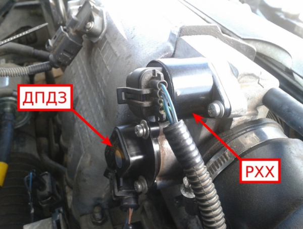

Про датчики положения дроссельной заслонки….
Датчик положения дроссельной заслонки (ДПДЗ): что это такое, как работает :: Autonews
Цитата:
Представляет из себя потенциометр, связанный с осью заслонки. При перемещении заслонки в процессе управления газом (механически — тросиком, или сервомотором, если газ «электронный») потенциометр вращается на такой же угол. Соответственно, меняется его сопротивление, что дает обратную связь блоку управления — на какой фактический угол сейчас открыта заслонка. Основываясь на этих и других данных от прочих датчиков, ЭБУ корректирует смесь и регулирует обороты в соответствии с заложенной программой.
Как устроен датчик?​
Датчик положения дроссельной заслонки представляет собой обычный потенциометр (переменный резистор, он работает как, например, регулятор громкости звука в радиоаппаратуре) со скользящим контактом, благодаря которому происходит изменение напряжения на выходе устройства от нуля до максимума.
Любой потенциометр оснащен тремя выводами, два подсоединены к концам обмотки, а один к подвижному контакту.
