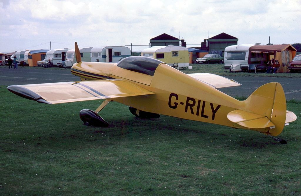

Буду знать, спасибо. Там и передняя стойка другая и стаб другой. Кстати, что с этим самолётом? Он же тоже как легенда Советского самодеятельного авиастроения. Видел и балдел ещё на СЛА 85 в Киеве, на Чайке, А 11М с рмз 640..
Длина это самолета-как у Арго- 4,46 метра. В носу двигатель весом всего 21 кг( вообще от 15 кг . KFM 107 ) . Обратите внимание где крыло? Как так? Он же по вашему должен иметь заднюю центровку, или иметь двигатель в 3 метрах перед пилотом.???
Да потому человек сел и посчитал, вместо рисулек

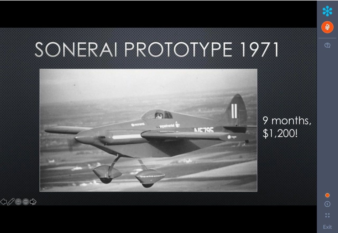

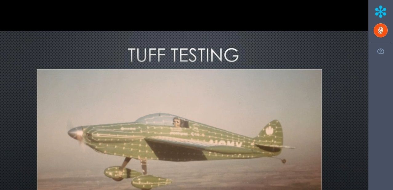

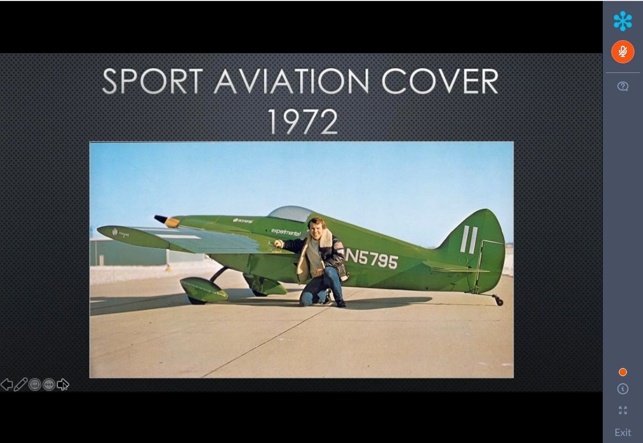

Этот человек знает, что делает. Вчера смотрел его вебинар, он рассказывал, как он начинал. Его первой машиной был самолет для гонок (в классе с двигателем на базе Фольксвагена). Он его спроектировал и построил за 9 месяцев и при этом уложился в сумму 1200 долларов! Он до сих пор продает чертежи на последующие версии этого самолета Там, между прочим, еще и крыло быстроскладывающееся. Существует огромное количество поклонников этого самолета и у них в интернете есть свои группы.
Это не кто иной как Джон Моннетт, хозяин фирмы Sonex Aircraft и дизайнер всей линейки ее самолетов, включая реактивный Sonex. Он сейчас работает над его двухместной версией. Когда он начинал он работал учителем труда.
Вот тут можно посмотреть его вебинары, очень полезно и интересно, правда последнего там пока еще нет:
Я с последнего только несколько скриншотов сделал.

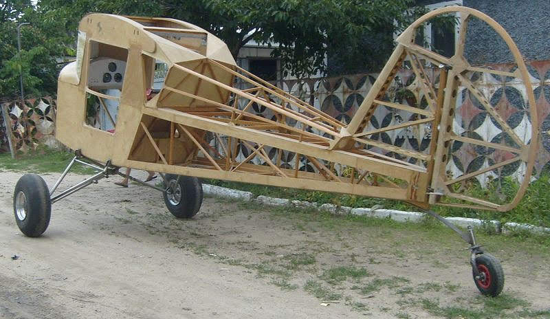

А15 поехал в Гродно и там куда то сгинул, в общем и не жалко надо дальше идти.
Был построен потом А-21 и я на нем летал в 2005.. 2006 годах. И полетаев на нем 5..6 часов было понятно одноместный самолёт нахрен никому не нужен. (и был начат а-41 по факту).
Нужен 2-х местный.
С рмз-551 60л.с. Вполне можно сделать, а-ля газели-2.

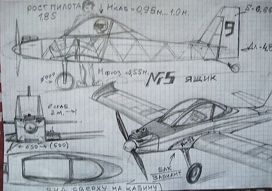

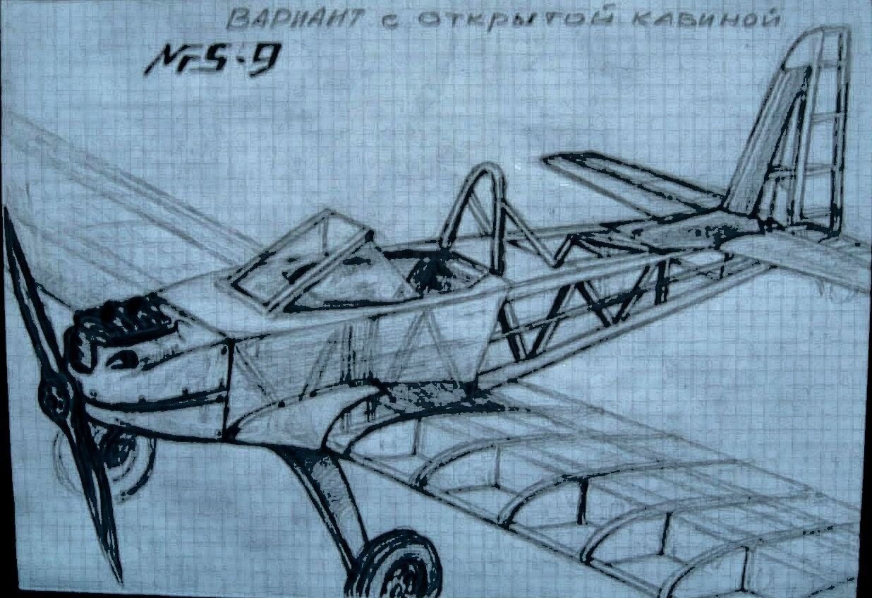

Попробуйте порисовать лучше такой вариант, одноместный это путь в никуда.
🤣 Вся беда наших доморощенных изобретателей самолета для народа -это габариты стандартного гаража..............Друзья , давайте строить не то, что ограничено бытовыми условиями, а то что требует аэродинамика и здравый смысл и тогда все встанет на свои места. А если таковых нет условий то их либо надо создать, либо бросить нахрен эту глупую затею, не серьезно все как то. Вам опытные люди говорят построившие не один самолет , а Вы устроили балаган который Вас совсем не красит.

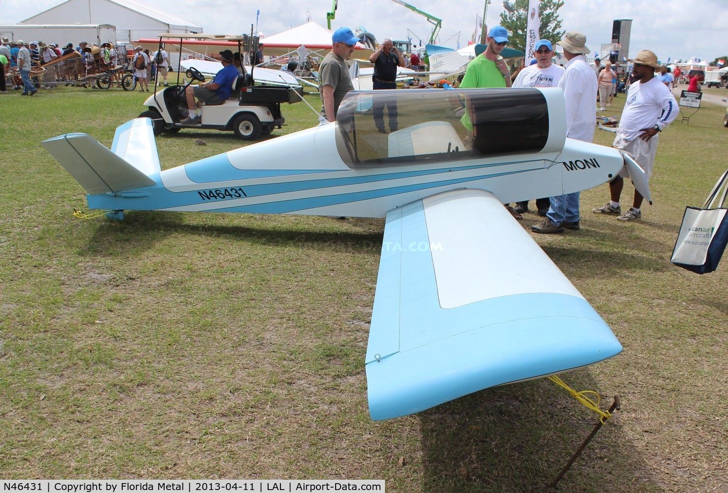

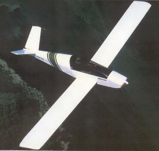

Кстати видел как летал на Сонерае очень опытный пилот и слышал его совсем не лестные отзывы о нём, начиная с тесной кабины и кончая высокими посадочными скоростями с пробегом под 600м.

Зря так с Гамлетом. А мне очень жаль. Вот А 21 соло не впечатлил, видел и лапал в Чернигове, даже немного разочаровал, хотя и смотрелся более совершеннее, но не для уровня самодела, для которого Арго подходил очень кстати. Еслиб довели А 15 для гаражного исполнения, то эти машины , А15 и Арго, были бы массовыми в нашей СССР стране..))). Даже знаю кто делал похожий, но с технологией Арго. Сейчас зимой испытывали, с лыжей проблема была. Но будут дальше испытания, может после праздников. А 15 более продвинутый и чистый аппаратик против Арго, и Актуальный был бы и сейчас. Жаль Гамлета.
Прорисовка двухместного, это уже другая ветка и тема для разговора. Кто бы строил? Об этом интересно заниматся еслиб ктото строил в содружестве с проектантом. Просто чертить и вести расчёты в никуда?......
А что вы хотели? Это ведь не диван ковбоев под названием Цессна или там ванька встанька СП-30, который на 80 взлетает и пилит на 100, а гоночный аэроплан с размахом меньше 6 метров

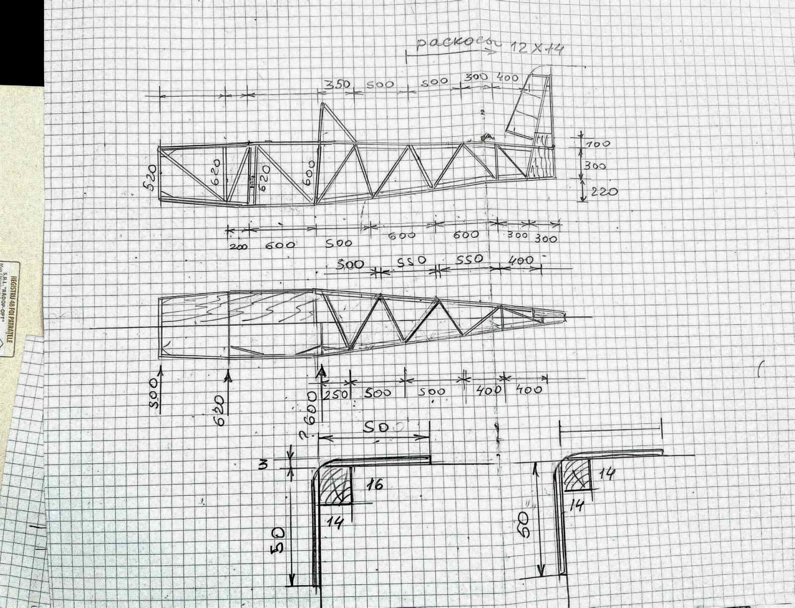

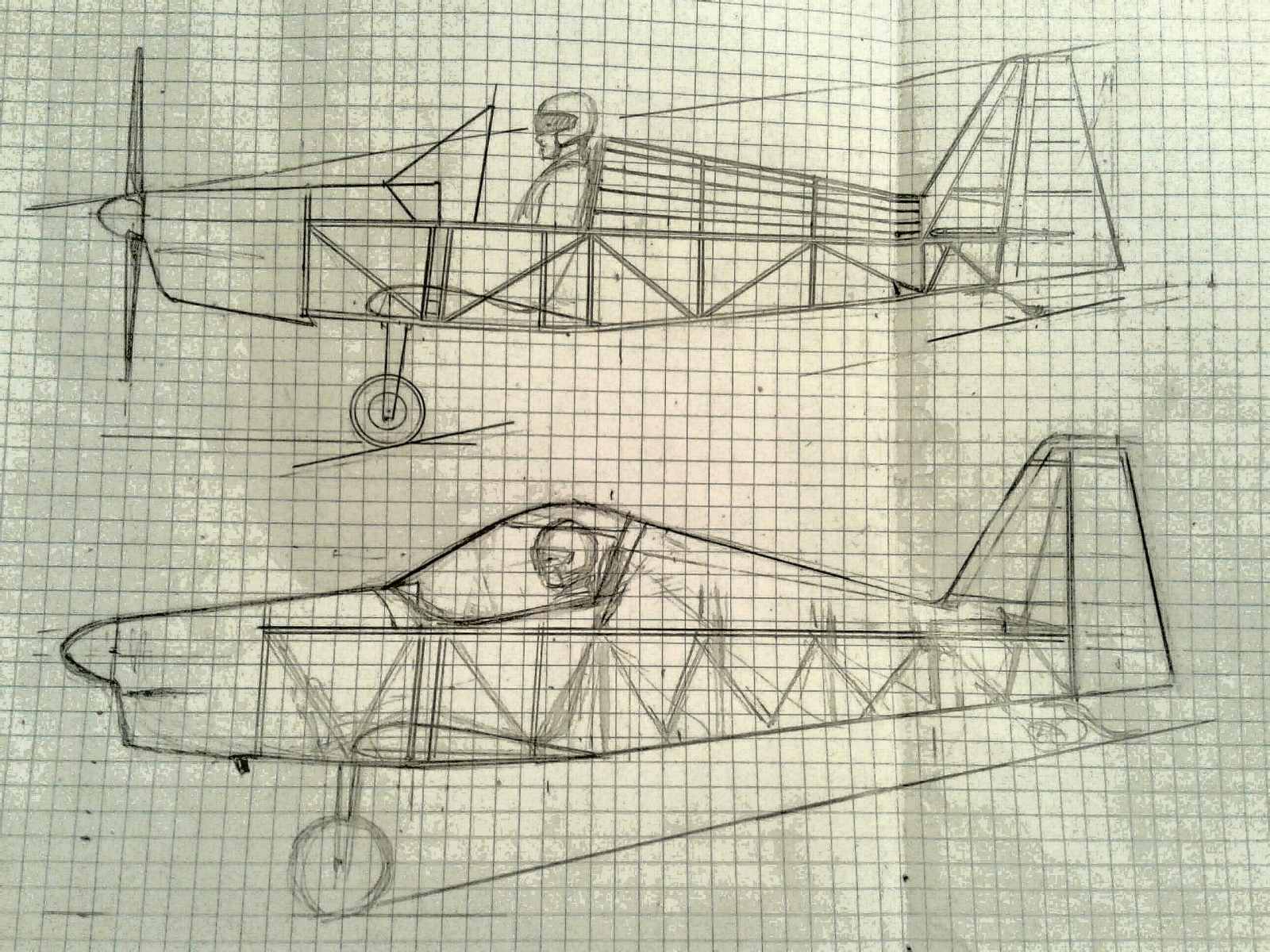

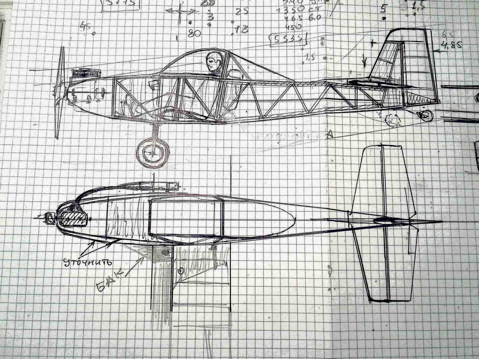

Ухх, нашёл мой давний чертёжик, как бы я делал Арго. Хорошо что попалась в недрах телепончика, потому что хотел это и обсудить, а так есть готовый эскизик.
Моменты на что обратить внимание в этой конфигурации.
Вперёд мы уже разобрались. Сзади, киль стоит за стабилизатором. Сдвигается на 200 мм. Стаб снимается и ставится целиком вместе с одной тягой РВ в окно между крайним шпангоутом гаргрота и килём. Так было сделано на моём Жёлтом, очень удобно и просто, всё на виду. Ну и задний лонжерон киля вертикально. Общий контур Арго)) сохранён. Это автаматом влечёт уширение площядки под стабилизатор, что увеличивает его жёсткость с 70... 150 на 150... 220.
Втрое на что обратить внимание. Это высота верхнего лонжерона фюза. Нет смысла глубоком вырезе и увеличив высоту увеличиваем прочность фюза при тех же сечениях. При пересчёте, выходит примерно 16×16 мм, и используя зашивку полосами фанеры вдоль лонжеронов фюза вместо косынок увеличим устойчивость этих лонжеронов при нагрузках.
Третье. . Разбивка по шпангоутам или после 3 шпангоута только на диагонали, это дело вкуса и способности строителя. Но посмотрим что скажет большинство строителей. Что для них былобы проще?
Я собирал две половинки фюза, как нервюры и 1,2,3 шпангоуты, и крайние две в районе стаба и сам задний лонжерон киля. Собирал сначало боковины с шпангоутами. После высыхания клея, стягивал половинки у хвоста и вставлял крайние два шпангоута и лонж киля. Конечно всё центруется, после подгоняются диагонали по месту и клеются и устанавливаются внутренние косынки. И так далее по сборке. .

Гараж на одну машину, 1200 долларов, 9 месяцев и гоночный самолет готов! И построен он был учителем труда. 😀
Сверху? Имеете ввиду 18×16 или верхние лонжероны фюза?
При сечении 16×16 и наклееные полосы фанеры 3×50 они сами работают вместе с лонжеронами, но даже не считая 50 мм шириной, а только по лонжерону это уже 18×18.ведь они в сечении получаются ввиде уголка
на ранних версиях 2-х местного Jodel стрингеры фюза 18х18,правда фюз зашит целиком фанерой.

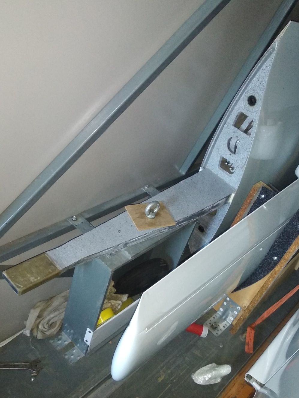

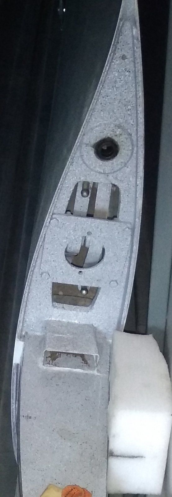

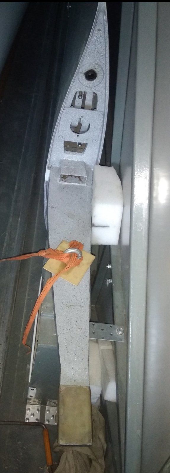

Про планерную стыковку крыльев. На фото левого крыла видна законцовка лонжерона, видно посадочное место для законцовки правого лонжерона. При стыковке крыльев законцовки входят в посадочные места, лонжероны стягиваются и фиксируются эксцентричным пальцем. А также на фюзеляже есть штыри, которые входят в корневую нервюры и крыло надёжно фиксируется. Такое соединение держит перегрузку планера ас 4-115 более 5.
Вопрос к эксплуатантам низкопланов.
На Оригинале узлы навески смонтированы практически у борта. Как в обслуге... разобрать-собрать консоли, удобно неудобно...? Дело в том что при наращивании центроплана более чем на 400 мм на сторону, используется много лишней фанеры, для трапа и усиления корневой нервюры центроплана. А также идут фанерные участки на консоях для заделки корневых нервюр. И выигрыш от удаления узлов навески консолей теряется практически полностью. Но, при консолях у самого борта, не возникает ли неудобства? Работа ключами,молотокометром или кувалдометром? 🙁😉🙂может есть смысл делать центроплан до 200..250 мм по сторонам? Как раз на зализы и на сапоги хватит......?
