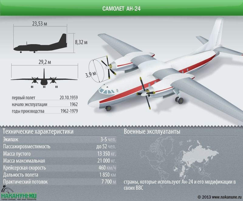

. Даже на верхнепланах делают V-образность для устойчивости по кренам от + 1.5 градусов , хотя там кабина находится под крылом , а в нашем варианте над крылом .
Lapshin
Многие так не считают.
Владимир Павлович , немного не корректное сравнение . У самолётов такого класса и тяжелее V-образность крыла появляется в воздухе , когда масса самолёта и перевозимого им груза повисает на этом крыле . Совершенно другой размах крыла . У Антея V- образность на земле вообще отридцательная , а в воздухе становится положительной ( вес аппарата и груза ) . А нашим малявкам с их весом задают сразу положительную V для устойчивости , если только вы не летаете на " спорт " Меня как-то один раз прокатили на моторизованном Бланике . Так вот на земле у него крылья вроде ровные , а как взлетели , я на них посмотрел , а они серпом к верху .
