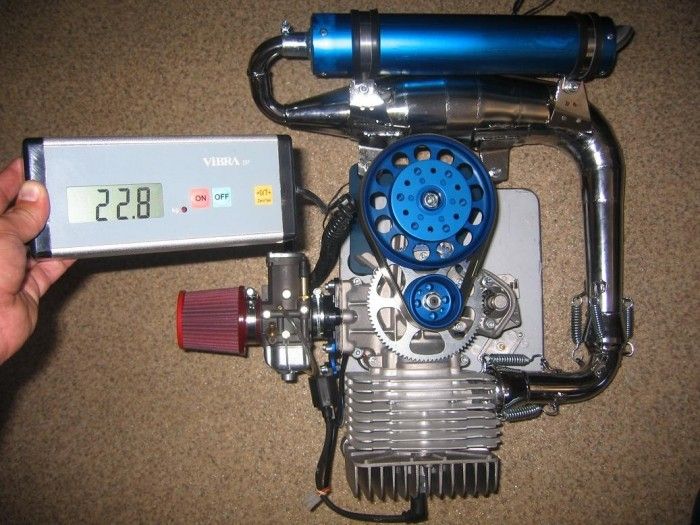

Аурелий.
Пустой так понимаю в районе 130кг? За счёт чего облегчения, за счёт движка? Мог бы расписать поагрегатно веса. ? Мог бы расписать какие мероприятия будут сделаны по облегчению?
Заранее спасибо)
Ваша цель - сухой вес < 115 кг!
Удачи в постройке!
Покажите пожалуйста внешний вид.
Двигатель этот?
Удачи в постройке!
Двигатель этот?
<iframe src="Facebook" width="560" height="420" style="border:none;overflow:hidden" scrolling="no" frameborder="0" allowfullscreen="true" allow="autoplay; clipboard-write; encrypted-media; picture-in-picture; web-share" allowFullScreen="true"></iframe>
Я подтверждаю
Я очень хорошо знаю этот двигатель и очень ценю его.
На мой Арго02 хватит
Ну и при его небольшом весе нужно очень легкий хвост делать и пилота нужо двигать вперед, иначе придется очень длинную мотораму делать, чтобы попасть в ЦТ.
Аурелий лёгкий, около 68кг, ну пусть 70кг...ВМГ 23+3 винт+3.. 4кг моторама+4 капот, если не из карбона...кругом бегом 35 кг.
