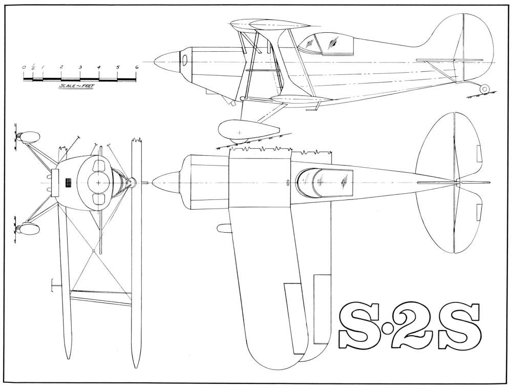

Кстати,  насчет бипланов.  Кто обьяснит как работает на изгиб(а значит и на кручение) бипланная коробка Питтса,  где крылья двухлонжеронные с тканевой обшивкой,  а расчалки только по передним лонжеронам?

Моё видение работы этой конструкции такое:
Ось жёсткости бипланной коробки расположена где-то посередине между плоскостями, промеж лонжеронов.
Кручение происходит вокруг этой оси, и жёстко связанные стойкой плоскости стремятся перемещаться и в горизонтальной плоскости, где нагрузки берут плоские фермы ,образованные лонжеронами и растяжками между ними, и в вертикальной плоскости, а тут нагрузка берётся расчалками.

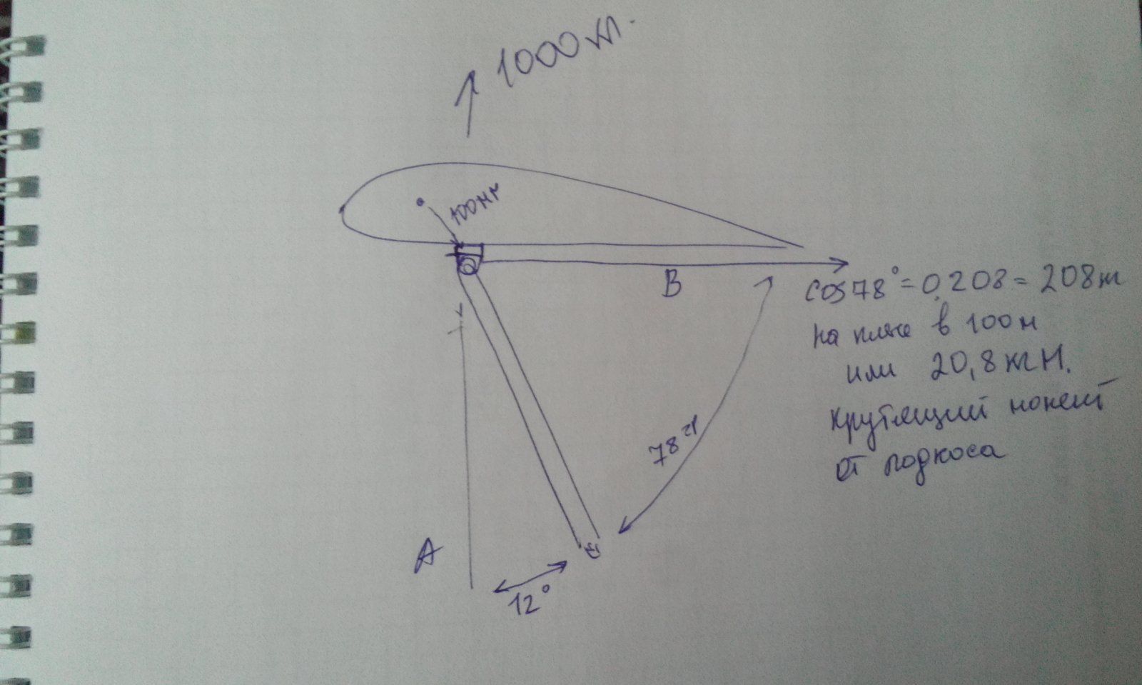

Вопрос: Однолонжеронное крыло с лобовой частью работающей на кручение. На подкосе 1000 кг на растяжение(вектор А). Сам подкос под углом, что дает продольную силу в 208 кг(вдоль вектора В) на плече в 100 мм между цж лобика и стыковочным болтом подкоса, или 20,8 кгМ кручения в том же направления, что и основная аэродинамическая сила-то есть на пикирование. Нужно ли приплюсовать к крутящему моменту эти 20.8 кгм при расчете толщины обшивки лобика на участке между подкосом и корневыми узлами крепления ?
Если все верно, то пустив подкос вперед-наоборот снижаем крутящий момент на участке между подкосом и корневыми узлами?

Совершенно неверное понимание!
В полётных случаях нагружения, изгиб и кручение действуют одновременно. Кручение происходит вокруг оси жёсткости, а расстояние по хорде между этой осью и линией центров давления, и даёт плечо для создания этого момента. Т.е. одна и та же аэродинамическая сила создаёт и изгиб и кручение. Отклонение элеронов усложняет картину.
И приложение сосредоточенных сил как реакция подкоса, тоже.
Место расположения оси жёсткости- отдельный вопрос. Если лонжерон труба, и больше нет замкнутых контуров, то она по оси трубы. Если имеется замкнутый стенкой носик-то перед стенкой.
Сам подкос не создаёт ни сил, ни моментов. И если поставите шарнир в месте крепления (подшипник например), то и крутящего момента не будет, со всеми вытекающими. Момент будет от подъёмной силы крыла относительно шарнира, вот его и надо учитывать.

Вы думайте прежде чем вступать в противоречие. Как изгибающая сила может кутить если она находится на одной линии с точкой крепления подкоса. Вы читайте, что ли внимательно. Какая то мания быть в пике. Я же написал для правильного понимания представьте, что. Но вы представлять не умеете мышление логическое отсутствует полностью. Вот уж по истине био компьютер. Полная атрофия мысли. Чтобы появилось кручение от изгибающей силы нужно плечо. Сместить силу, или задать стреловидность. Я же рассматривал самое распространённое в нашей малой авиации прямоугольное крыло.
Вообще-то изгибающая сила находится в центре давления. Через обшивку и нервюры передаётся на лонжерон. А через плечо между центром давления и центром жёсткости создаётся крутящий момент.
крутящий момент.
Крутящий момент вдоль какой оси продольной или поперечной. Может вы тут тут что то не так при подносите? Попробую ещё пробудить мышление. У вас крыло вы нашли ЦТ ( центр тяжести) вдоль продольной оси. Куда повалится крыло? Так пойдём ближе к теме аэродинамические силы носка крыла и хвоста сбалансирована в ЦД (Центре давления) Куда будет вращаться крыло? Доходчиво. Ну и ещё пароплан, скажете не совсем удачно, допустим но почему он не вращается пока не затянешь клеванту и раз балансируешь. Ну ребята крепкие. Бороться с вами ни каких женских сил не хватит. Читай те внимательно вдумчиво.
Юрий , вид с торца рассматриваем: если плоскость подкоса не лежит в плоскости действия подъёмной силы, то всегда возникнет крутящий момент. Даже если у вас симметричный профиль, а подкос аккурат в цд стоит сместить нижнюю точку подкоса от линии действия подъёмной силы и все, появилось кручение крыла.
Центр давления смещается вдоль хорды в зависимости от угла атаки. Точка крепления подкоса всегда находится в одном месте. Расстояние от точки крепления подкоса до центра давления желательно должно быть равным при различных эволюциях самолёта. Соблюсти это равенство задача конструктора. Если равенство не будет соблюдено с достаточной точностью, придётся усиливать работу крыла на кручение, а это вес.
Речь не о центре давления, не о точке крепления подкоса к крылу, а о чистой мать ее механике-об угле который может быть между плоскостью подкоса и плоскостью подъёмной силы(при виде с торца) . Может на примере болта и расчалки будет проще с пониманием?
