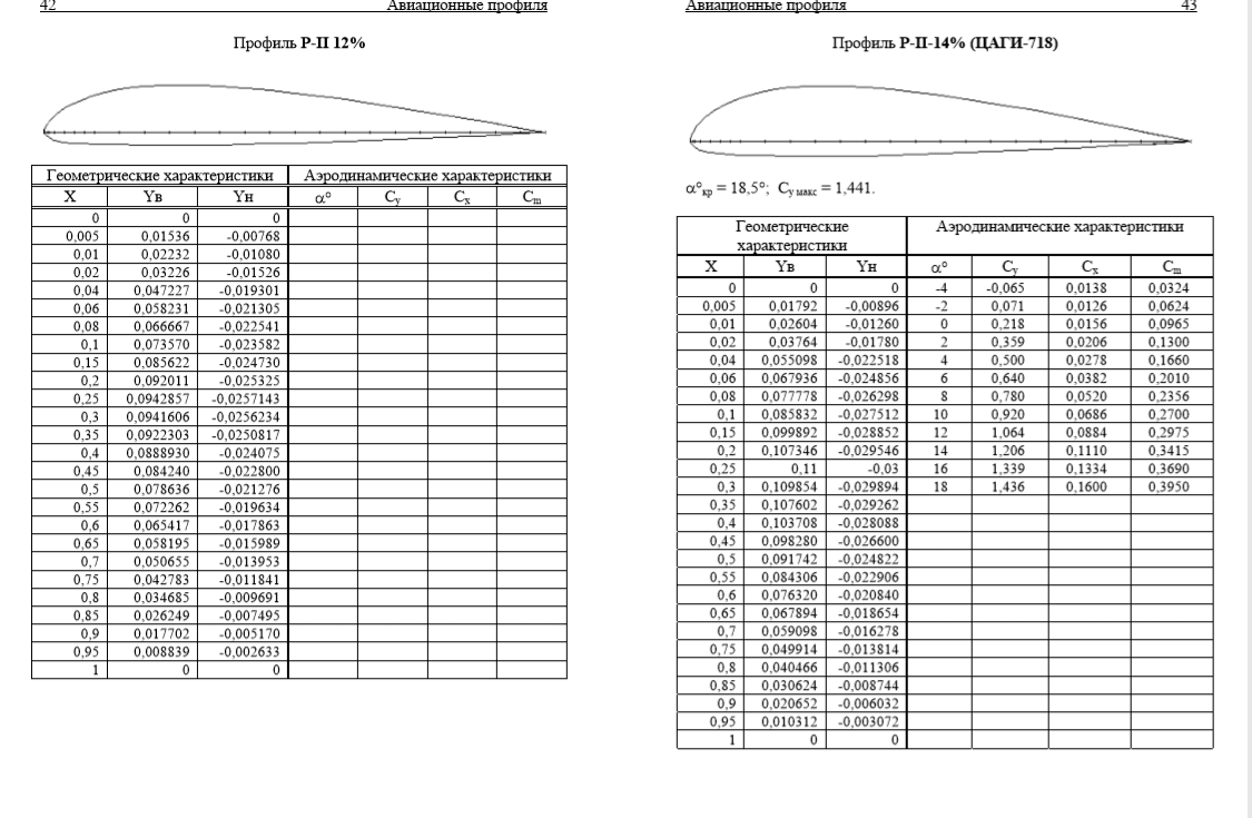

Ну не надо темнить. У вас есть эпюры профиля через каждый градус?.
В формуле есть отношение приращений момента и коэф. подъёмной силы Хд/b=dCm/dCy-Cm0/Cyсеч Как раз это отношение и характеризует смещение ЦД в зависимости от угла атаки.
А вы хоть представляете, что вы выставили? Вы выставили таблицы для построения профиля. С этих таблиц вы не сможете показать как меняются силы до лонжерона и за ним. Это общие характеристики профиля. И через них вы не когда не сможете посчитать моменты, нагрузки вызывающие кручение крыла. Чтобы считать нужно представлять а как же работает крыло. Это не просто подставлять цифири в формулу. Нужно видеть. Вот я как раз и рассказал какой подход должен быть при начале расчёта.

В той формуле, её составляющие dCm/dCy и Cm0 хоть и выглядят загадочно, но указаны в данных профилей например в атласе Кашафутдинова и Лушина. Остаётся величина Су в данном сечении, который вычисляется в через распределение аэродинамической нагрузки по размаху.
