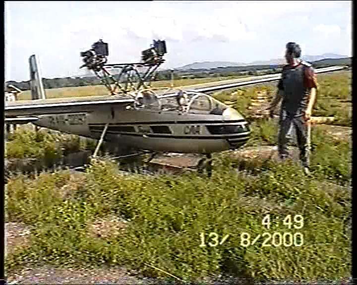

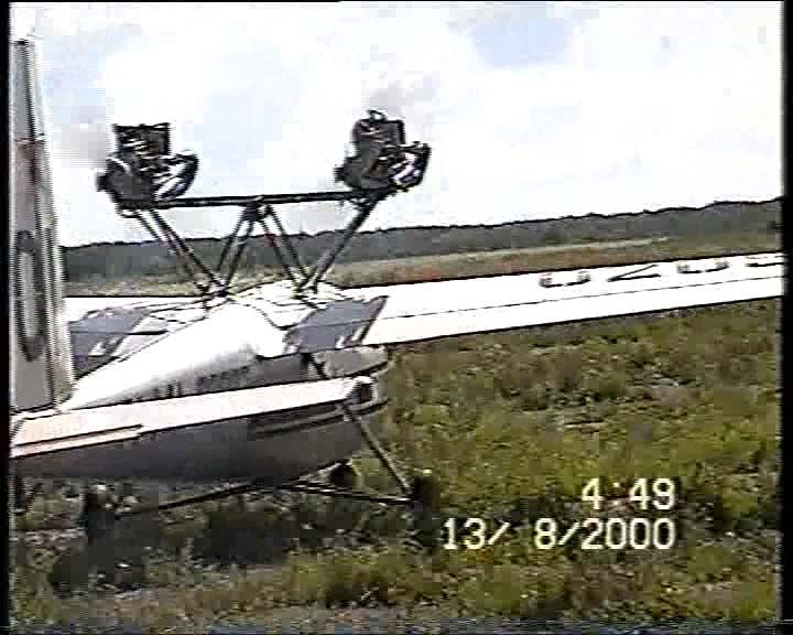

Двухмоторных блаников знаю 2. Один с вихрями строил Алексей Кузнецов, второй лет 20 назад был в Алма-Ате.
2-х моторный "Бланик" был также сделан у нас (в СКБ-1 КАИ) в 1990г. Стояли 2 "Вихря-30" в толкающем варианте на поперечной балке из композитной доски,над крылом.
Движки выдавали по 18 л.с., тем не менее, аппарат поднимал 2-х чел. В носу была установлено самоориентирующиеся колесо на рессоре. Летали мало, в течение 2-х лет. Был бы у меня слайдсканер, разместил бы фото.

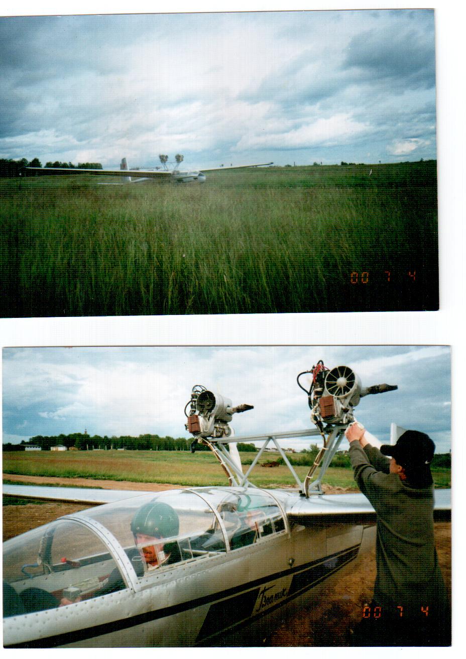

Это тоже варианты.

ilich сказал(а):
Это тоже варианты.
Серьезно выглядит аппарат.
Из плюсов можно отметить:
1. Винты толкающие и потому безопасны как для экипажа, так и для техперсонала.
2. Оси вращения винтов максимально приближены к строительной оси фюзеляжа.
Это, в случае отказа одного из моторов, сведет разворачивающий момент к минимуму.
Его будет легко парировать рулем направления.
3. Правильная экипировка пилота
  :craZy
Интересно было бы узнать Судьбу машины.
Кто сможет пояснить. Можно ли ставить узлы крепления моторамы на болты крепления крыльев.
Можно, но не нужно. Бланик с мотором на спине во всем уступает Бланику с мотором в носу. Ставь легкий двухтактник в нос и будешь иметь два в одном! :IMHO
