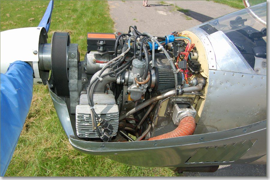

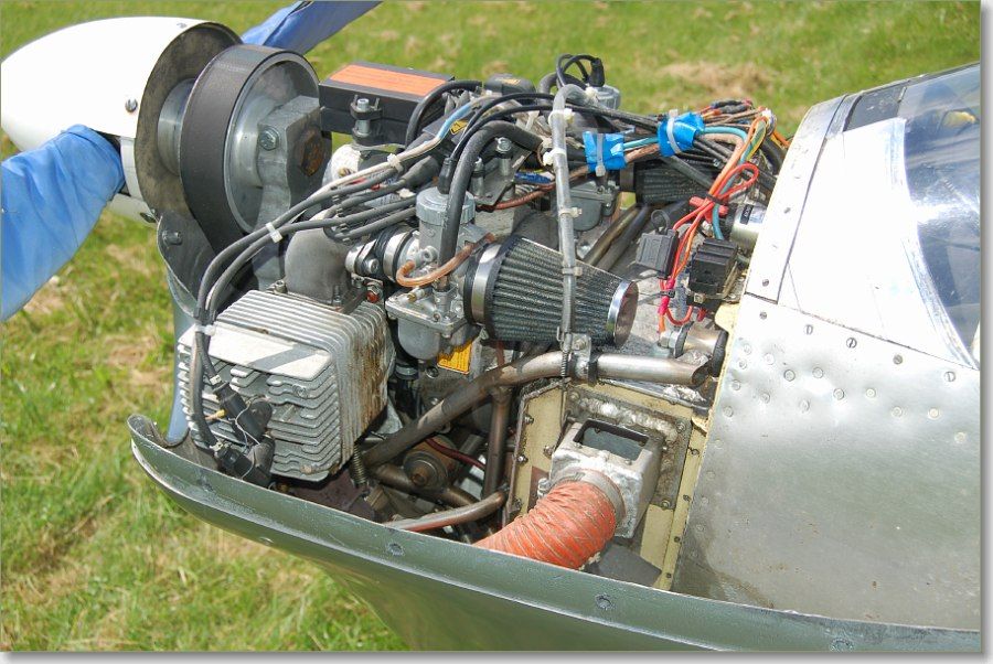

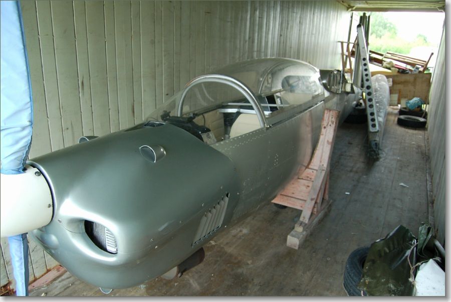

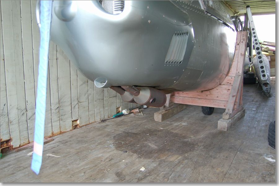

Спасибо, Островитянин, за ответ. Может кто-нибудь плесканет ложку дегтя на идею двигателя в носу Бланика?. Дело в том, что планирую поставить Хирт f-23 с флюг. винтом в нос. Сейчас предварительно изучаю все "подводные камни" этого решения. Про положительные качества этой идеи я имею представление, а вот конструктивный негатив хотелось бы послушать. Или его нет?
Мотор должен быть в носу,нехрен делать из сокола верблюда...у чехов есть примеры установки Хирта на нос...ищи  здесь,фотки на первой стр. были 🙁
Хочется и чтоб планер был цел и в сучае необходимости ставился мотор без особых переделок.
Мне довелось в своей практике проектировать съёмный моторный модуль,чтоб планер не пострадал от шаловливых ручек...,всё зависит от постановки задачи 😉

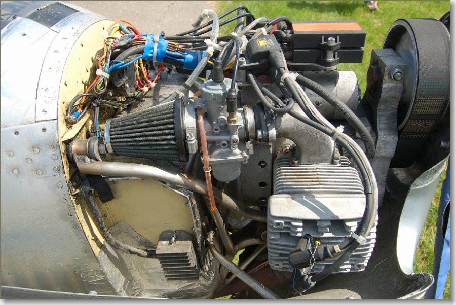

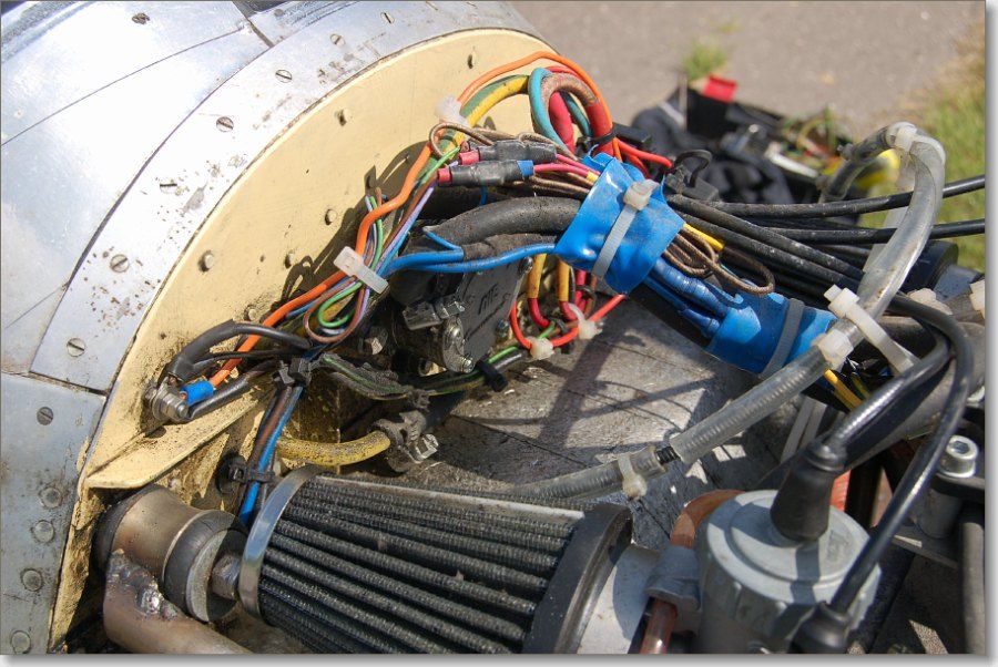

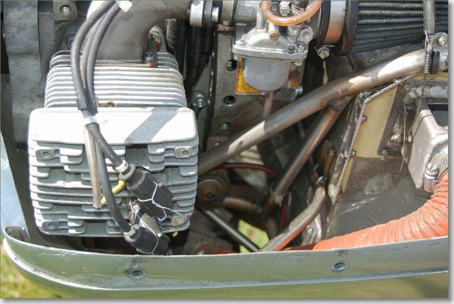

Еще фото

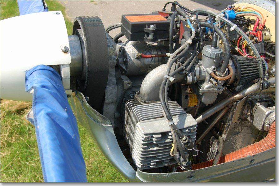

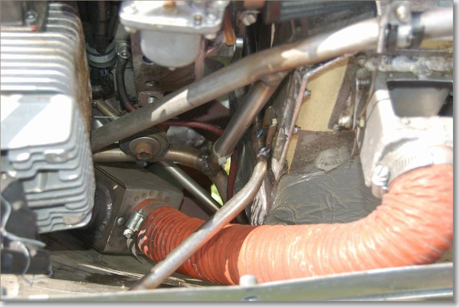

Правая сторона

Очень хотелось посмотреть фото.
Смотри, если очень надо.

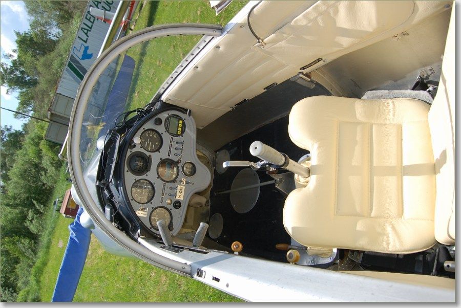

Просто замечательная компоновка двигателя с тянущим винтом!
Даже обдув ног пилота теплым воздухом предусмотрен, - значит можно летать зимой.
При минус 25 градусах полет на штатном Бланике не слишком комфортен.
Огромное спасибо Blanicman, получил прямо-таки эстетическое удовольствие.
Полагаю, что не я один.
А можно ли озвучить здесть ТТХ этого летательного аппарата? :🙂
Интересует двигатель F-23,как зарекомендовал себя за время эксплуатации.Вообще скудная информация об этих двигателях.Какая наработка,слабые места и т.д.
