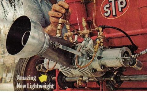

Где-то встречал видео поршневого реактивного двигателя. Там он на карте был установлен. По горизонтали ездит вполне резво. Какова тяга, не знаю.
    35,3 КБ · Просмотры: 257
Похоже это СПГГ(да ещё по схеме Юнкерса) без силовой турбины, вместо неё просто присобачили сопловый аппарат.
Сам задумывался над таким вариантом. Окончательно пока не отбросил(хотя и для вполне специфичного применения) 😉
