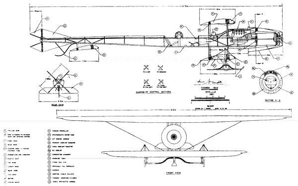

При мощности  50л\с ,тяга составила 200кг... Коанд пилотировал свой самоль первый раз... Засмотрелся на пламя прилипающее к борту самолета и с запозданием пошел на взлет а. там забор помешал 😉 Но зато открыл эффект Коанда. 🙂
    20,7 КБ · Просмотры: 276
    20,7 КБ · Просмотры: 282
