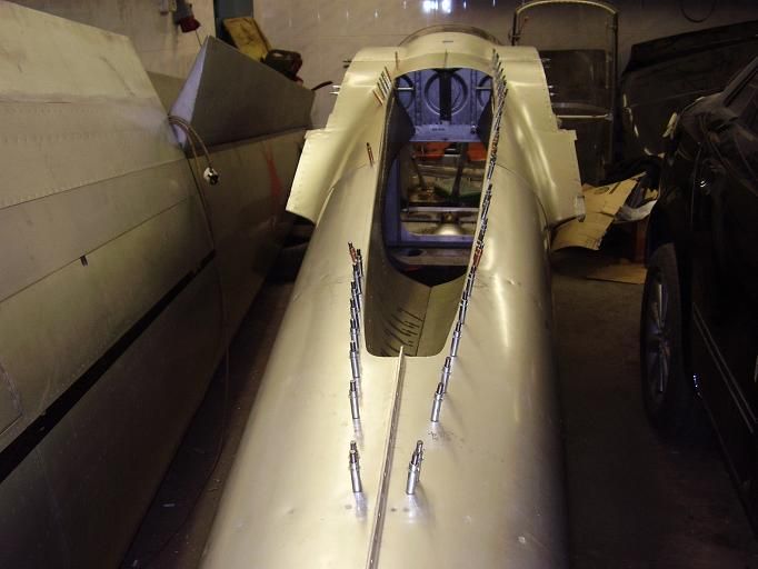

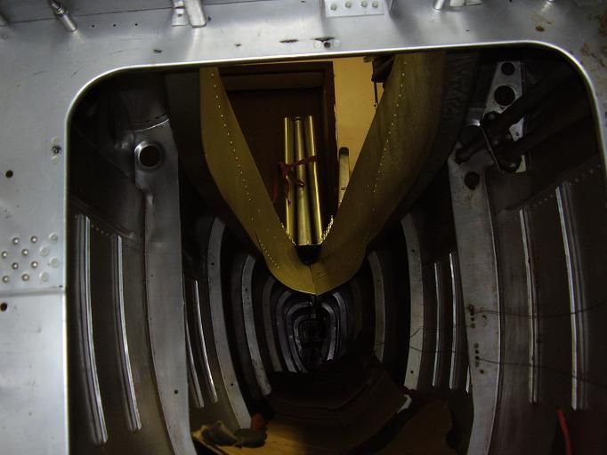

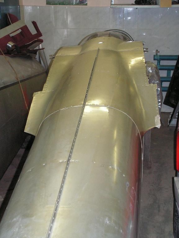

Ужасы нашего городка🙂
    46,8 КБ · Просмотры: 188
    52,6 КБ · Просмотры: 192
    61 КБ · Просмотры: 193
И ещё такие:

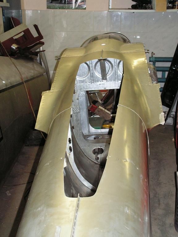

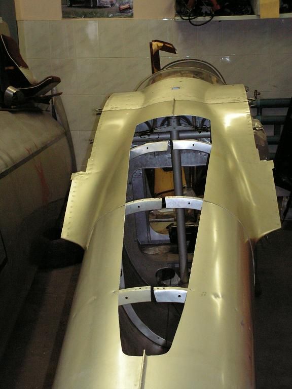

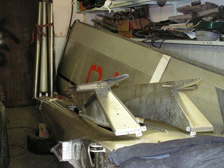

Кто-нибудь координаты Белорусских бланикостроителей знает? Учился с одним из них все контакты расстеряли. Подскажите если кто что знает.
053 Добрый вечер!
Подскажи пожалуйста, при детальном рассмотрении ваших фотографий (в частности предпоследней) система управления элеронами вы не переделываете (вертикаьный перебор не заменяете на две тяги) в отличии от Славы Шпилевского.
053 Добрый вечер!
Угу. В таком варианте двигатель всего на 150 мм дальше от Ц.Т., чем у Славика , момент компенсируется дополнительным аккумулятором в носу🙂

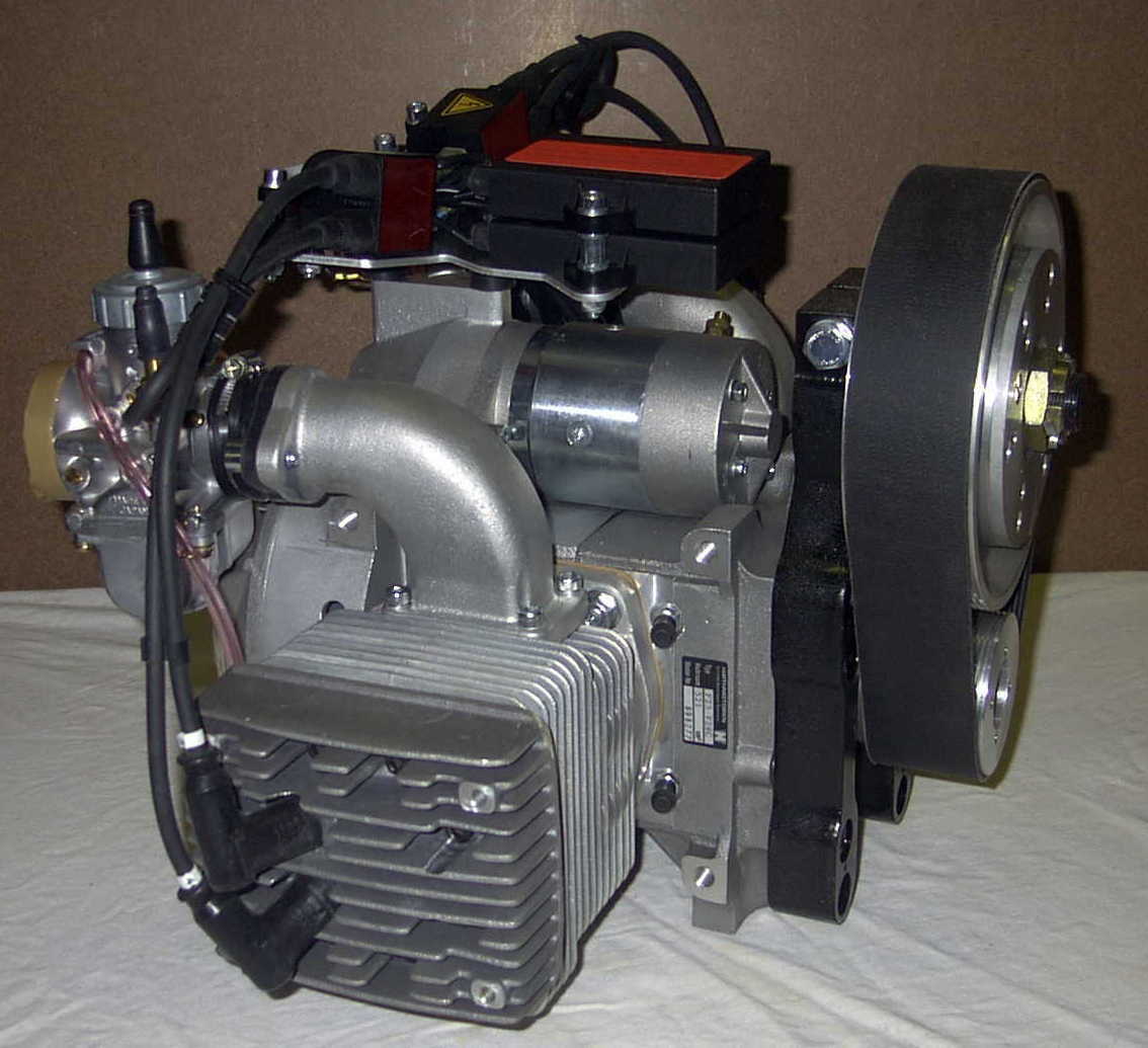

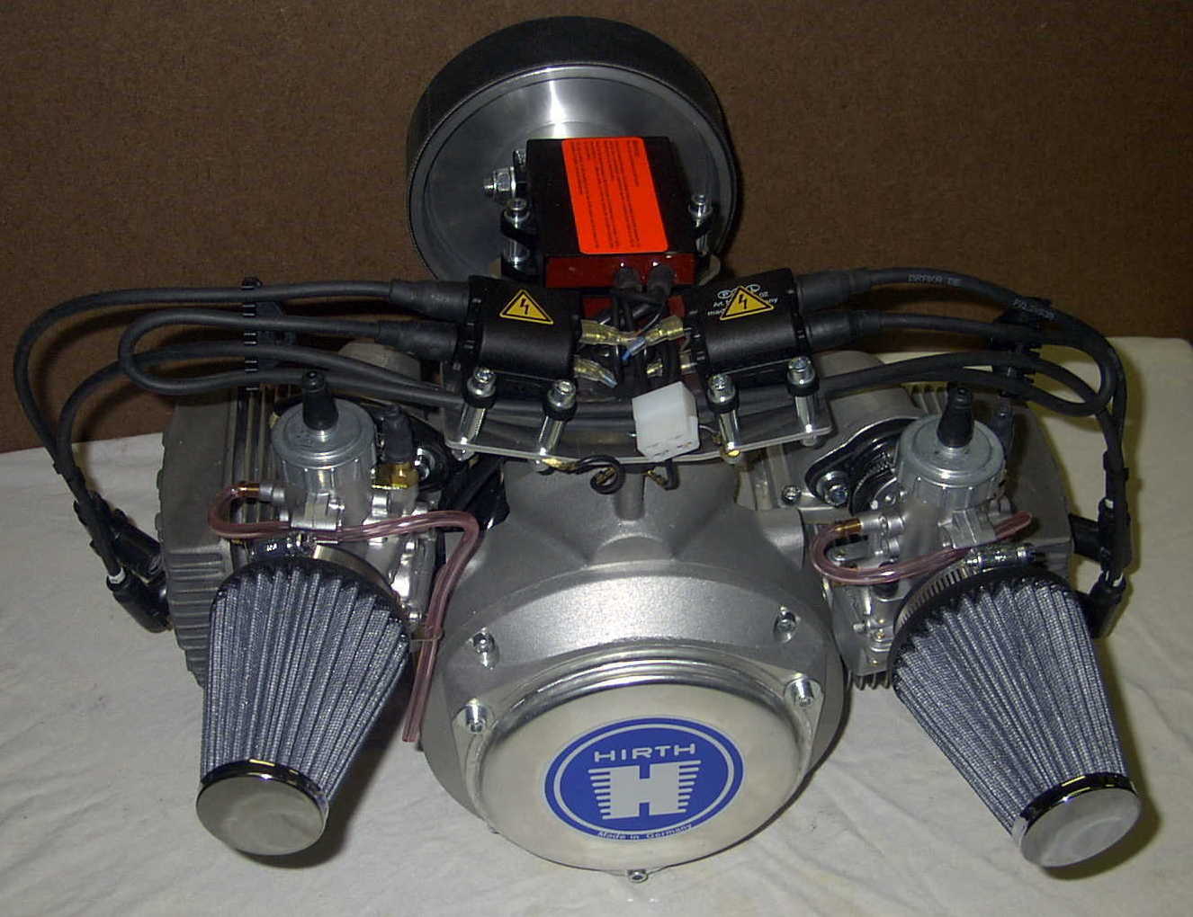

А можно немного подробностей?
-фото двигателя поближе
-что за двигатель
-как на парении летает (качество или скрость снижения)
Двигатель-Hirth F23, двухцилиндровый, двухтактный, оппозитный,
50 лс, и тянет как на 50 сил, вес СУ 40кг.
На парении качество 20-21.

Здорово!
А винт с изменяемым шагом? Не флюгерный, случаем?
Разбегается долго?
Запускается ли двигатель в воздухе (на случай долета)?
Можно еще фото двигателя на планере
(уж не сочтите за наглость, интересно очень).
Если бы винт был флюгируемый, то качество было бы 24-25.
Разбегается обычно, как с Ротаксом 503  на спине.
Этот двигатель имеет электростартер, с запуском в воздухе проблем нет.
Фото двигателя на планере нет потому что фото не делал. так как мне не нужно а кому-то,  что-то доказывать не собираюсь.
Все фото сняты в воздухе, когда я на Вивате и мой друг на МотоБланике летали вместе по маршруту.
Мой друг налетал на этом моторе за этот сезон 60 часов, очень доволен.
Планы за зиму изготовить капот на двигатель.
