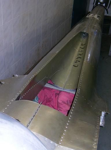

Blanicman у нас признанный специалист по переделке Blanika. Делал самолётное шасси, двухмоторные силовые установки, ставил Rotax 503 и 912 ULS на пилоны и Simonini и Hirth на морду.
Между прочим имеет лицезию JAA FI на мотопланер, может расписать налёт. Нахвалил, но думаю заслужено.  🙂

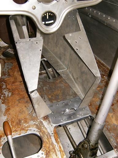

Фюзеляж приготовился заглотить двигатель🙂
    23,2 КБ · Просмотры: 197

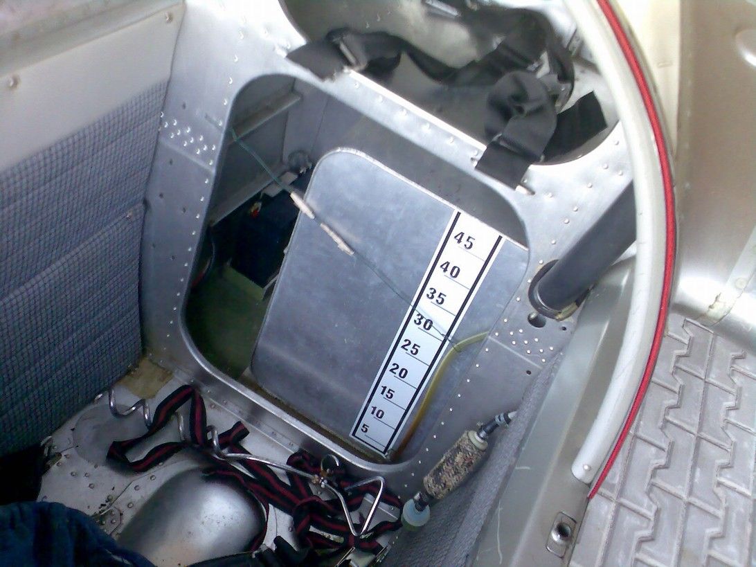

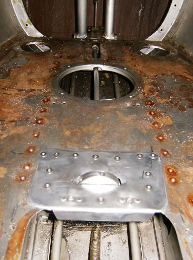

Вал привода регулировки педалей отправился в подпол 🙂
На его месте предполагается микробагажник, аккумуляторы и прочае мелкая дребедень.
    45,1 КБ · Просмотры: 205
    45,8 КБ · Просмотры: 189

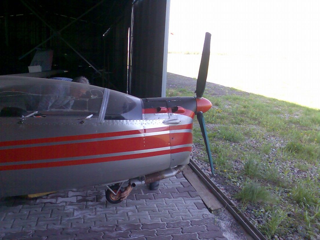

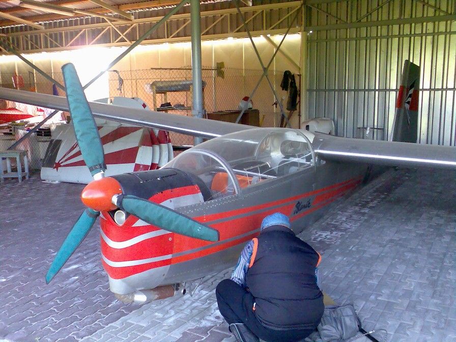

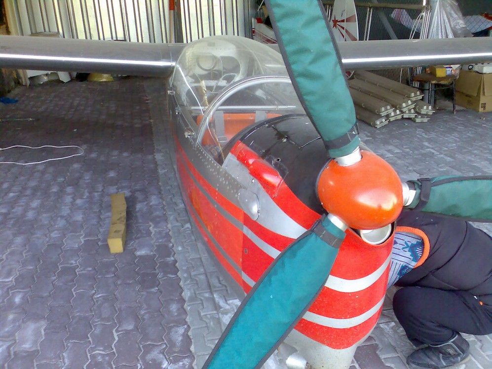

У нас на аэродроме 2 бланика с одинаковыми  моторами Хирт 64Нр . На одном мотор на козе а на другом в носы - небо и земля/ по отзывам планеристов. Вот сегодня пофотографировал одного
    128,7 КБ · Просмотры: 200
    128,5 КБ · Просмотры: 202
Ноги находятся под мотором
    127,7 КБ · Просмотры: 207
    128,6 КБ · Просмотры: 206
