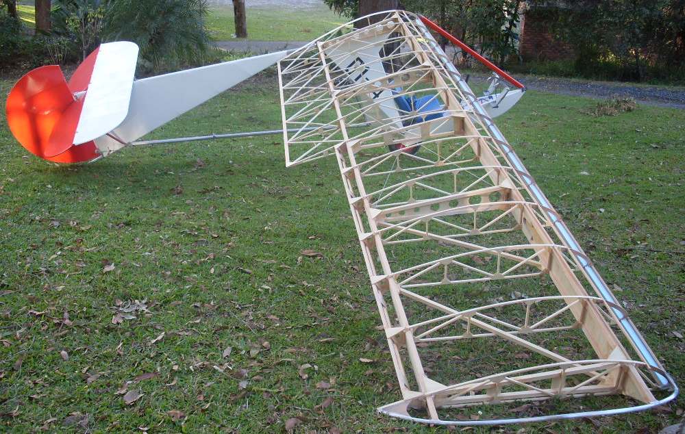

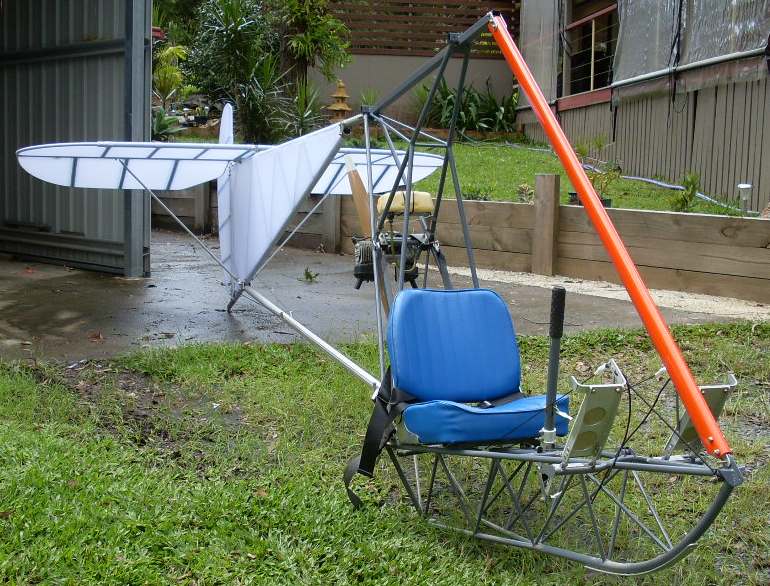

    94,9 КБ · Просмотры: 195
goat моторизованный - хорошая машина, только хлипковата  :IMHO учлеты ее за пару пробежек разложат.

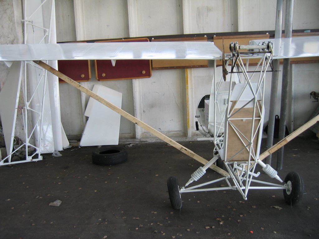

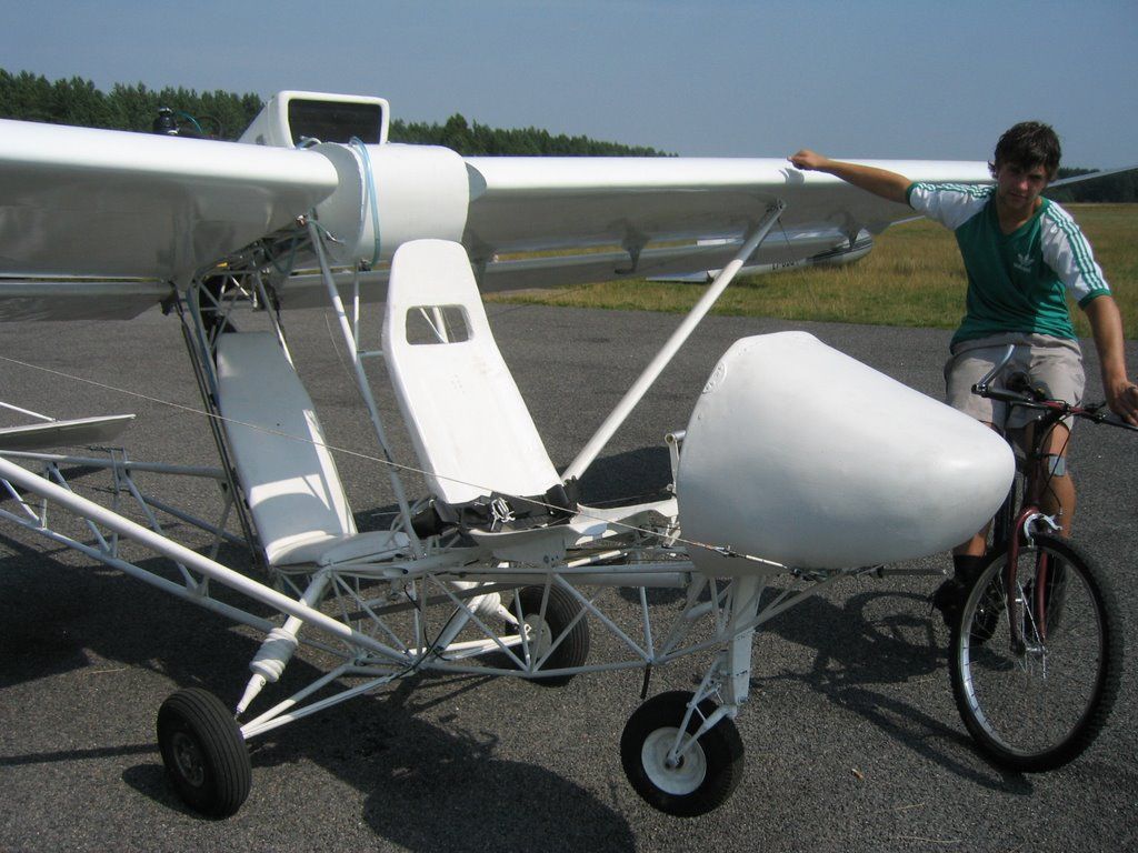

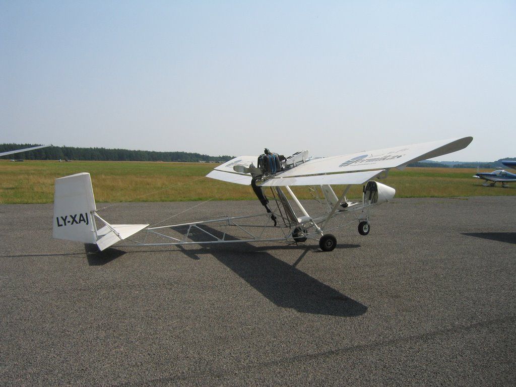

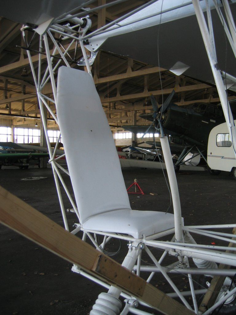

Кокда-то сделал такой самолетик, но использовался он в основном для аерошоу. Налетал несколко сотней часов. Пустой вес прототипа 147 кг. Сначала стоял самодельный двигатель, потом "Трабант". Резултаты били скромные, двигатель часто ломался.
Когда поставили Ротах-503, проблемы кончились. Часто летали два тяжелых пилота.
    135 КБ · Просмотры: 197
    123,7 КБ · Просмотры: 207
Да, плоскости от Бро 11, но крыля усиленные для двухместного варианта.

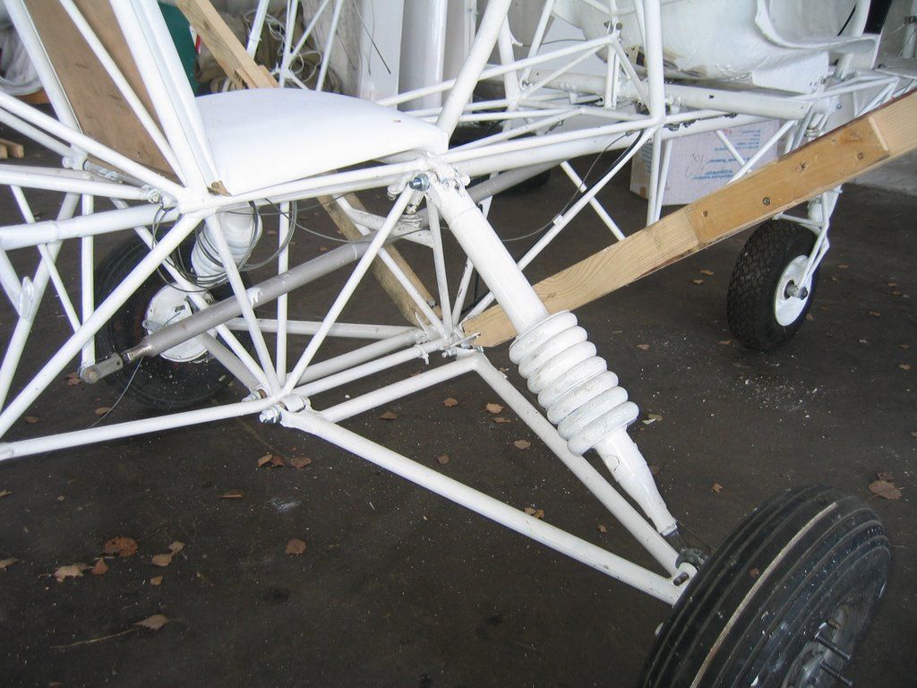

Rolandas за задним сидением на пилон тоже фермочка?
Да, треугольная пространсвенная ферма. Вся ферма сварена из тонких труб, в основном 12х1,...16х1мм. Фермо много выдержала, но самолет имел и две серезные аварии. Как конструктор могу порадоваться-самолет равнопрчный, после крушения деформировалось и разрушалось почти все. Переусиленных мест небыло...
