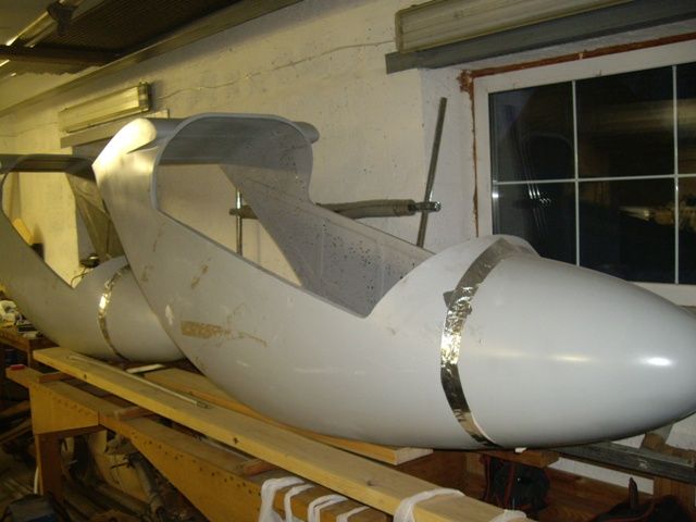

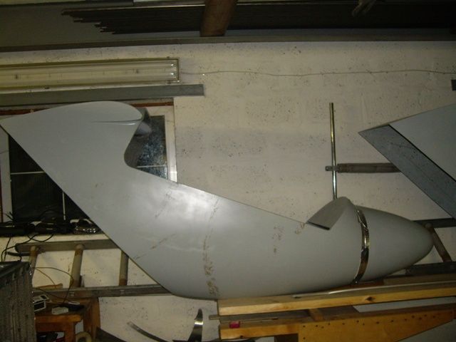

Прошло немного времени 🙂 и я вернулся к своей мечте.

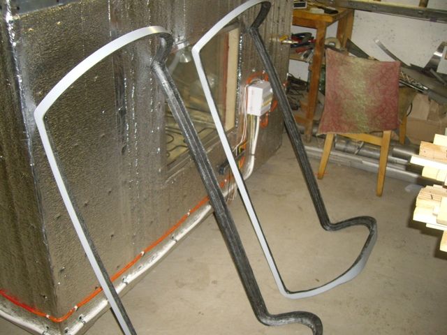

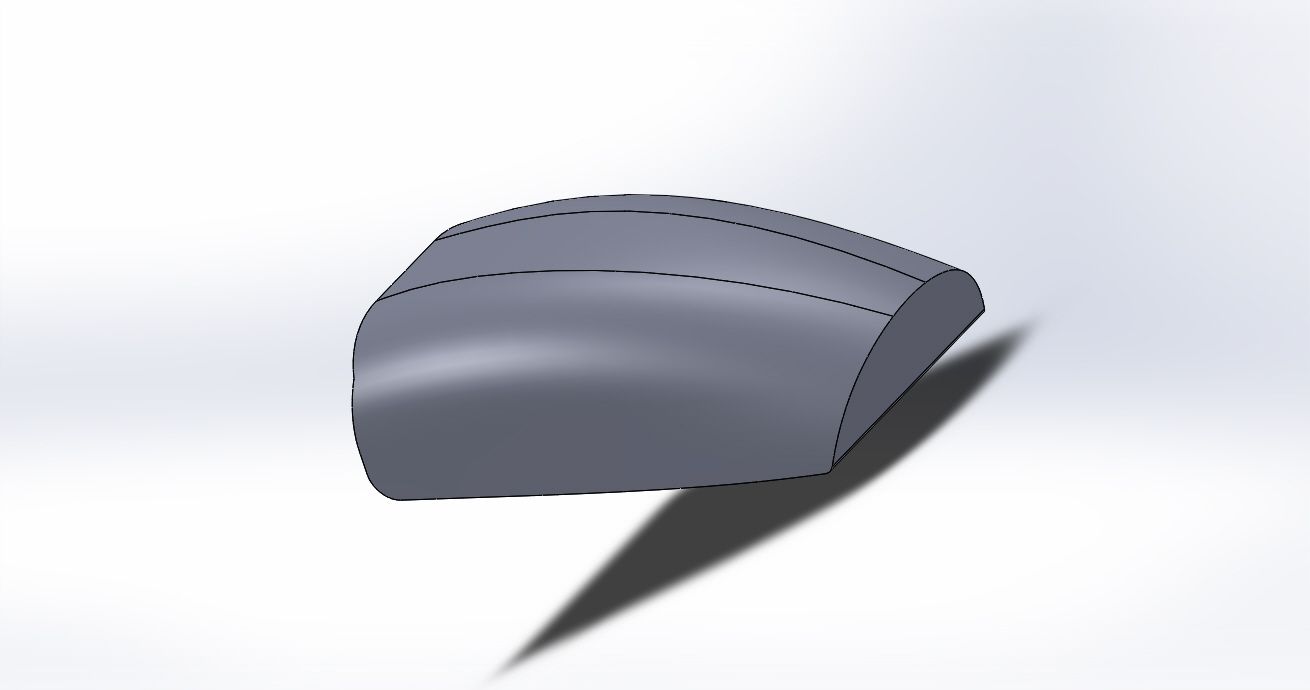

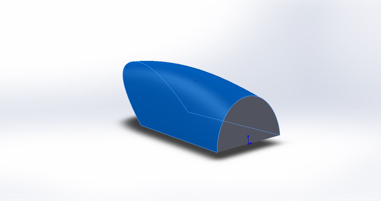

На сегодня, с помощью наших украинских друзей, изготовлен пластик из угля (обтекатель кабины, рамка фонаря), огромный им респект,  подсобраны консоли крыльев, сейчас экспериментирую с выдувом фонаря. В конструкции планируется попробовать практически все идеи Владимира Павловича Лапшина, которые он публиковал здесь по темам сверхлегких планеров.
    34,9 КБ · Просмотры: 226
    39,8 КБ · Просмотры: 182
    57,5 КБ · Просмотры: 222
    40,5 КБ · Просмотры: 188
    48,3 КБ · Просмотры: 193
    49,8 КБ · Просмотры: 182

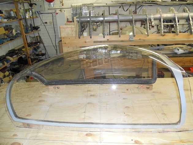

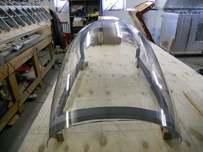

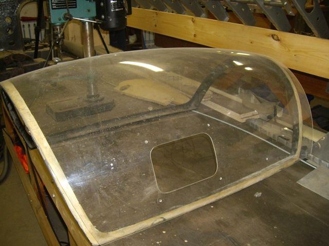

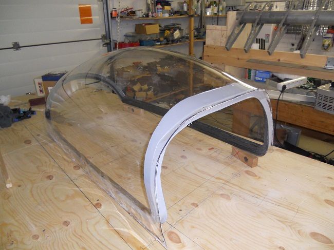

Результаты первых работ по изготовлению остекления фонаря.
Подробности в ветке "Фонарь из поликарбоната"

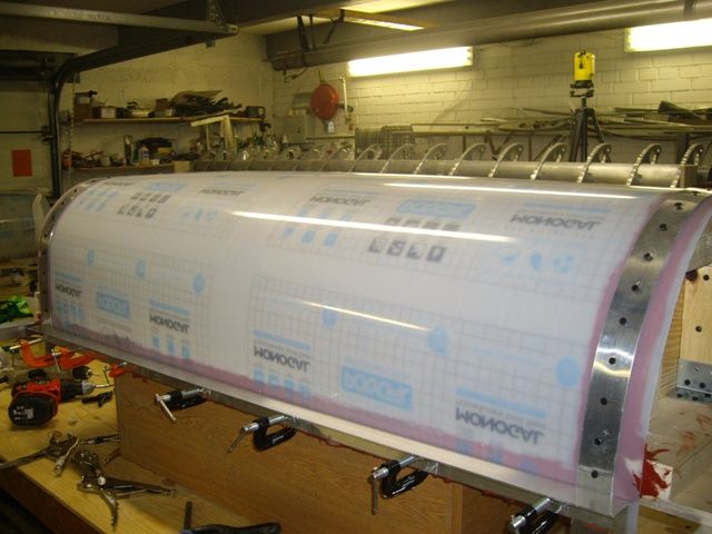

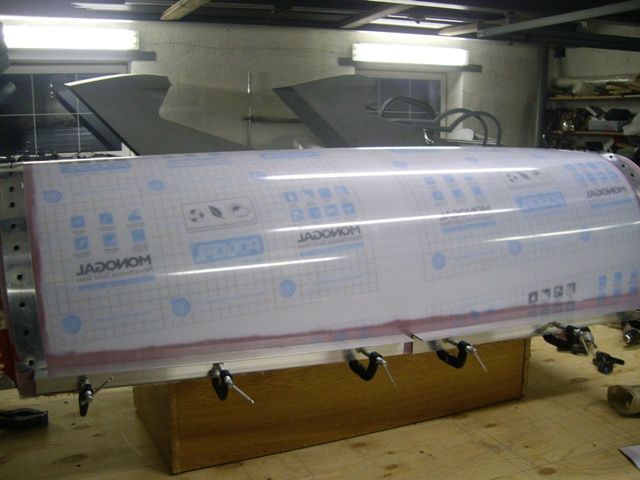

Наконец то все получилось 🙂 по этой технологии
http://www.reaa.ru/cgi-bin/yabb/YaBB.pl?num=1422014587
правда не без небольших косяков, но это от нерасторопности участников процесса формования - все таки небольшая полировка требуется в некоторых местах.
Болван греть обязательно до 65-70С
Пропитка верхнего слоя (тонкий фетр) на базе силикона ПМС-200 с некоторыми добавками
А  на  продажу  такой  сможете  сделать?
Виктор, сама технология отработана, вся процедура занимает 15-20 мин (нанесение разделительного слоя, прогрев болвана, нагрев заготовки оргстекла, сама формовка)
самое затратное это изготовление болвана и его подготовка 🙁
вот обзаведусь 3D ЧПУ, тогда сильно можно снизить себестоимость.
p.s  Фото выложу на фоне оптической сетки для контроля искажений.
