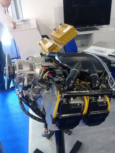

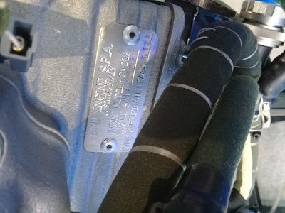

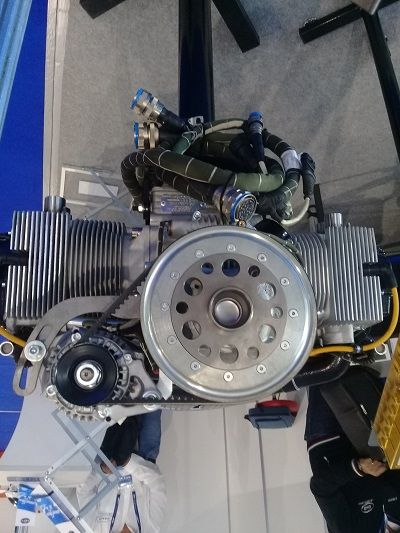

В павильоне  АОН был еще один итальянский мотор.Данные не взял.Вот фото

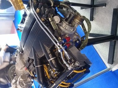

Еще. Ну вот, как я думаю, -насколько хватило мне пробежаться по павильонам, это все интересные отечественные моторы для малых самолетов. Кто пойдет на выставку, буду рад, если накопаете еще

Идет смена Ротаксу?
АПД-110 это просто копия "Ротакса", только не знаю зачем. Лучше бы скопировали "UL-Power", мех потери ниже да и ремонтопригодность выше.

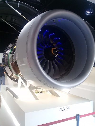

Так я у пермяков уже быль! Вот фото ПД-14
Насчет ресурсов никто ничего не говорит, персонал  молодые мальчики, которые не знают даже марки сплавов. Пока серийные моторы не были в реальной эксплуатации, о каком ресурсе может идти речь? 😀
